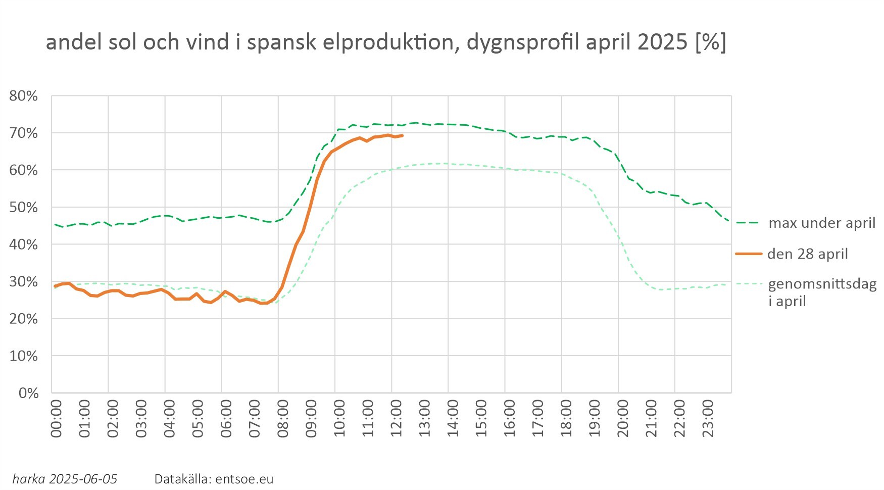

för att travestera vad du skrev tidigare i tråden:pacman42 skrev:
Det är inte avbrottet som triggar detta, det är de naturliga variationerna i konsumtionen. När avbrottet inträffade hade man rekordnivåer (procentuellt) av vind och sol.
Under den tredje rundan av självsvängning som observerades i nätet så stängees plötsligt en anläggning av, sedan en till och sedan var det svart...
...Men om det går som en anka och ser ut som en anka så är det nog en tidningsanka...
du upprepar dina teorier:
...När avbrottet inträffade hade man rekordnivåer (procentuellt) av vind och sol... – nej, det hade man inte:
...Under den tredje rundan av självsvängning som observerades i nätet... – var finns förekomsten av en tredje omgång av självsvängningar redovisad?
läs gärna om mitt förra belägg som bemötte dina teser, #602

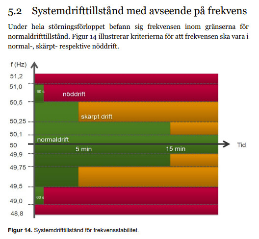

50 Hz gäller. (USA har 60 och det är valt så vid generatorerna på kraftverken. Det är fysik.) Växelströmmen i Europa byter riktning femtio gånger per sekund. Alla apparater är gjorda för det och man kan inte ha 49,3 eller 50,1 Hz en liten stund. Det kan gå riktigt åt arslet då. Så har det förklarats.K karlmb skrev:
Det finns inga apparater som får problem vid de frekvensavvikelserna du nämner. Det påståendet är helt fel. Däremot är det en tydlig signal om att nätet inte är i balans.
Så bra då. Då kan ju grabbarna i kontrollrummet hos SvK i Sundbyberg gå hem. Du måste gå ut med din epokgörande upptäckt!D Daniel 109 skrev:
Här är från SVK om tillåtna frekvenser över tid. Som du ser kan den vara ner till 49,0 eller upp till 51,0 i upp till en minut. Så ja, en liten stund får den vara 49,3 eller 50,1. Den kan vara 49,3 i en minut eller 50,1 hur länge som helst. 50,2 får den vara i en kvart.H hovapettson skrev:
