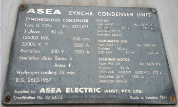

Här bild på en typplåt från ASEA.
Typplåt från ASEA, visar specifikationer för synkron kondensorenhet, inklusive effektnivåer och tillverkningsår 1965.
Häftiga effekter och strömmar!
Notera årtalet nere till höger.

Hej blackarrow
Jag använder snarare begreppet ”synkronkompensator” för en synkronmaskin som inkopplad till elnätet och med varierande magnetisering kan reglera den reaktiva effekten.
Synkron kommer då ifrån att (synkron)maskinen roterar synkront med elnätet.
Kondensator kommer (rimligen) ifrån att den kan agera likt en kondensator och tillföra kapacitiv reaktiv effekt till nätet. Men kan naturligtvis förvirra den som inte är förtrogen med synkronmaskinens egenskaper.
Men synkronmaskinen kan även (med ändrad magnetisering) agera som en induktans och uppta reaktiv effekt från elnätet.
Här en artikel från (16 nov, 2021) med rubriken; ”Synkronkompensatorer för nätflexibilitet”
https://www.energinyheter.se/20211116/25251/synkronkompensatorer-natflexibilitet
I ingressen står; ”Synkronkompensatorer var allmänt förekommande i kraftnäten förr i världen, men denna traditionella teknik gör nu comeback för att stödja övergången till förnybar energi. Heikki Vepsäläinen, ABB intervjuas av Energy Engineering.”
Sedan kan vi läsa fråga och svar; ; ”Energy Engineering: Vad är en synkronkompensator?"
"Heikki Vepsälänen: En synkronkompensator är en synkron maskin. Men det är inte en motor eftersom den inte driver någonting. Och det är inte en generator eftersom den inte har någonting som driver den. I stället är det en stor, roterande elektrisk maskin som traditionellt har använts för att generera reaktiv effekt och balansera ut stora induktiva laster som elektriska motorer. Typiska användare av synkronkompensatorer var kraftföretag och tung industri som arbetar med transmissions-, distributions- eller industriella kraftnät.”

Så fort det finns en inverter inblandad så är syntetisk svängmassa bara en fråga om mjukvara. Det betyder att potentiellt nästan samtliga solcellsväxelriktare och vindkraftverk kan leverera svängmassa.

Nej, det räcker inte med mjukvara.
Det måste finnas energi att plocka ut också. Tex omvandla rotationsenergi till elenergi.
Andra problemet är en elektroniken. Den ska omvandla och leverera energin ut på elnätet.
Iofs en ren dimensioneringsfråga. Elektroniken måste klara extra mycket effekt vilket kräver att switchtransistorer ska klara mer ström och mer värme. Mer kylning krävs. Ska du vid en plötslig frekvensdipp leverera tex 5 ggr mer ström får du ha en omvandlare på 60kW isf 12kW.
Försöker man ta ut mer ström ur solcellspanelerna så sjunker spänningen och därmed sjunker effektuttaget.
Men det problemet kan man lösa med batterier.
Vindkraftverken ligger väl bäst till som har en roterande massa som kan bromsas upp, men då följer ett lägre effektuttag efteråt.
I vindkraftverk med AC/DC->DC/AC omvandlare krävs ”bara lite mjukvara”.
I vindkraftverk med växellåda finns det en roterande generator med en roterande massa, men det är liten massa med litet tröghetsmoment.
Man kan också dra ner på effekten så man har en reservkapacitet att plocka ut vid behov.
Då kan man öka effektuttaget med mjukvara.
