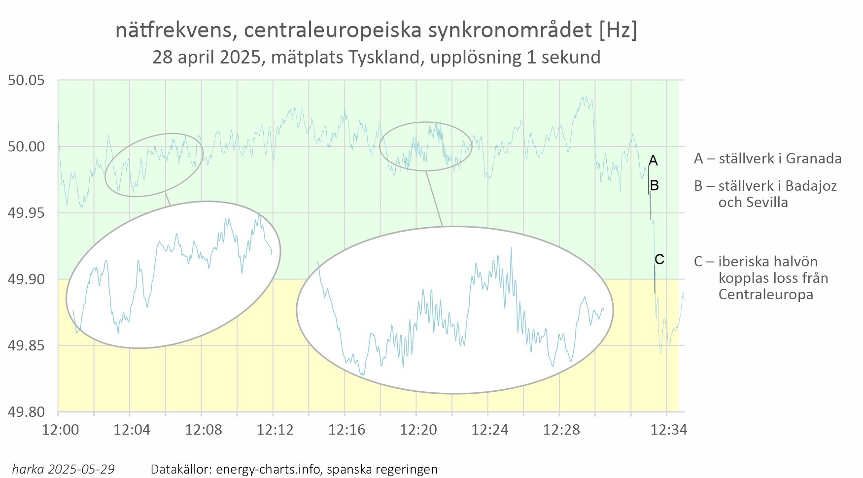

vad menar du med rekordmycket?
tre minuter innan avbrottet så producerade sol och vind 21.1 GW – produktionsrekordet enbart under april månad ligger mer än 4 GW högre (25.8 GW); och den relativa andelen sol&vind utav hela produktionen var vid avbrottet 64%, som mest i april 71%
...I tidigare artiklar har man kunnat läsa att elnätet började oscillera två gånger innan elnätet dök den tredje gången det började oscillera...
vad är det för källa på en tredje oscillation? jag är bara medveten om två perioder med oscillationer (som upphörde 26 respektive 12 minuter innan strömavbrottet)
de två perioderna med en överlagrad oscillation syns uppförstorade i grafen nedan som visar nätfrekvensen för det centraleuropeiska synkronområdet, uppmätt av Fraunhofer-institutet i Tyskland
i och med att förbindelserna mellan Spanien och Frankrike bröts 12:33:21-24, så visar grafen följaktligen inget om läget i Spanien därefter
