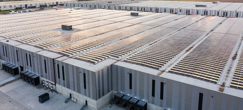

men Pågens nya etablering i Landskrona, den lär ju bli av – länsstyrelsen har godkänt miljötillståndsansökan, kommunen (som gnuggar händerna) ska besluta om bygglov, Eon sätter in en ny transformator (130 → 20 kV) i sitt distributionsnät några stenkast bort, och DSV på granntomten installerade 14 MW solceller uppepå sin logistikbyggnad i höstas:
Lagerbyggnad med solpaneler på taket i Landskrona, nära DSV:s anläggning.
undrar vad som blev kvar av påståendet ...Ett av Sveriges största bageriföretag, Pågens, kan inte expandera pga. att de inte kan få el med leveransgaranti i Skåne...
