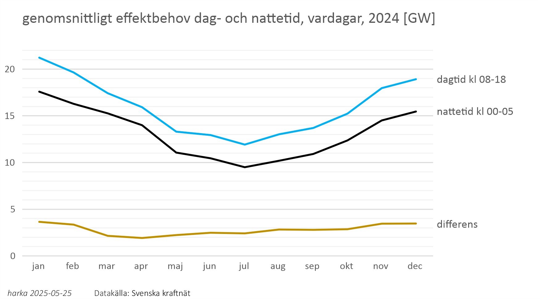

man kan ju lyfta blicken från enskilda kontor, till att titta lite mer systemmässigtAlfredo skrev:
betraktar man elbehovet dag- och nattetid utgående från vad Svenska kraftnät rapporterar så såg 2024 ut så här:
under fjolåret var elbehovet mellan 2 och 3.6 GW högre dagtid (kl 08-18) än nattetid (kl 00-05) med en generellt sett skenbart lägre behovsökning under sommarhalvåret – men då finns en hel del solel som går direkt till egenförbrukning hos producenten och därför inte syns i elbehovet som Svenska kraftnät rapporterar
utan svenska solceller skulle det inhemska effektbehovet dagtid ha legat ganska jämnt över året på dryga 3 GW högre än nattbehovet
