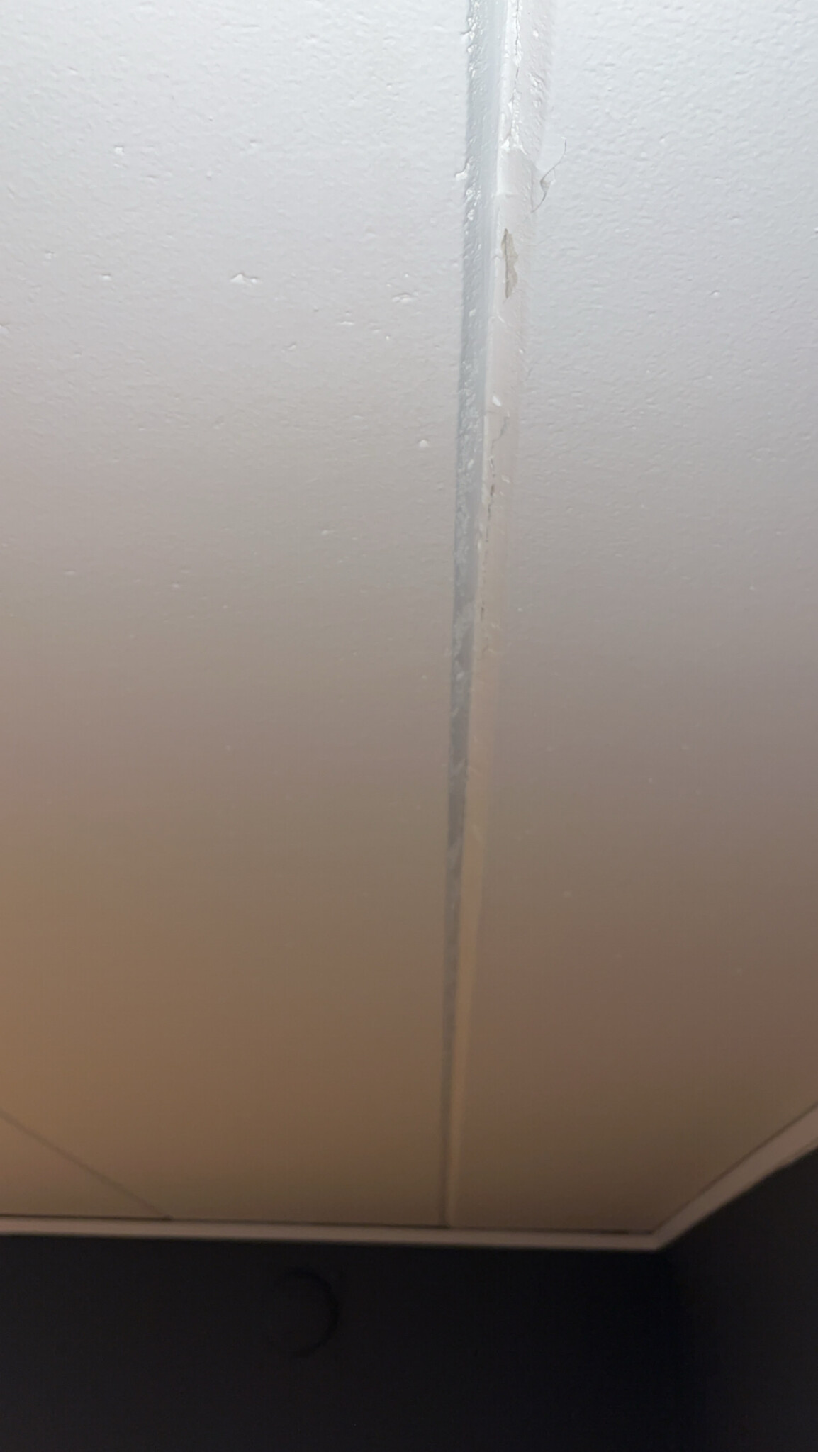

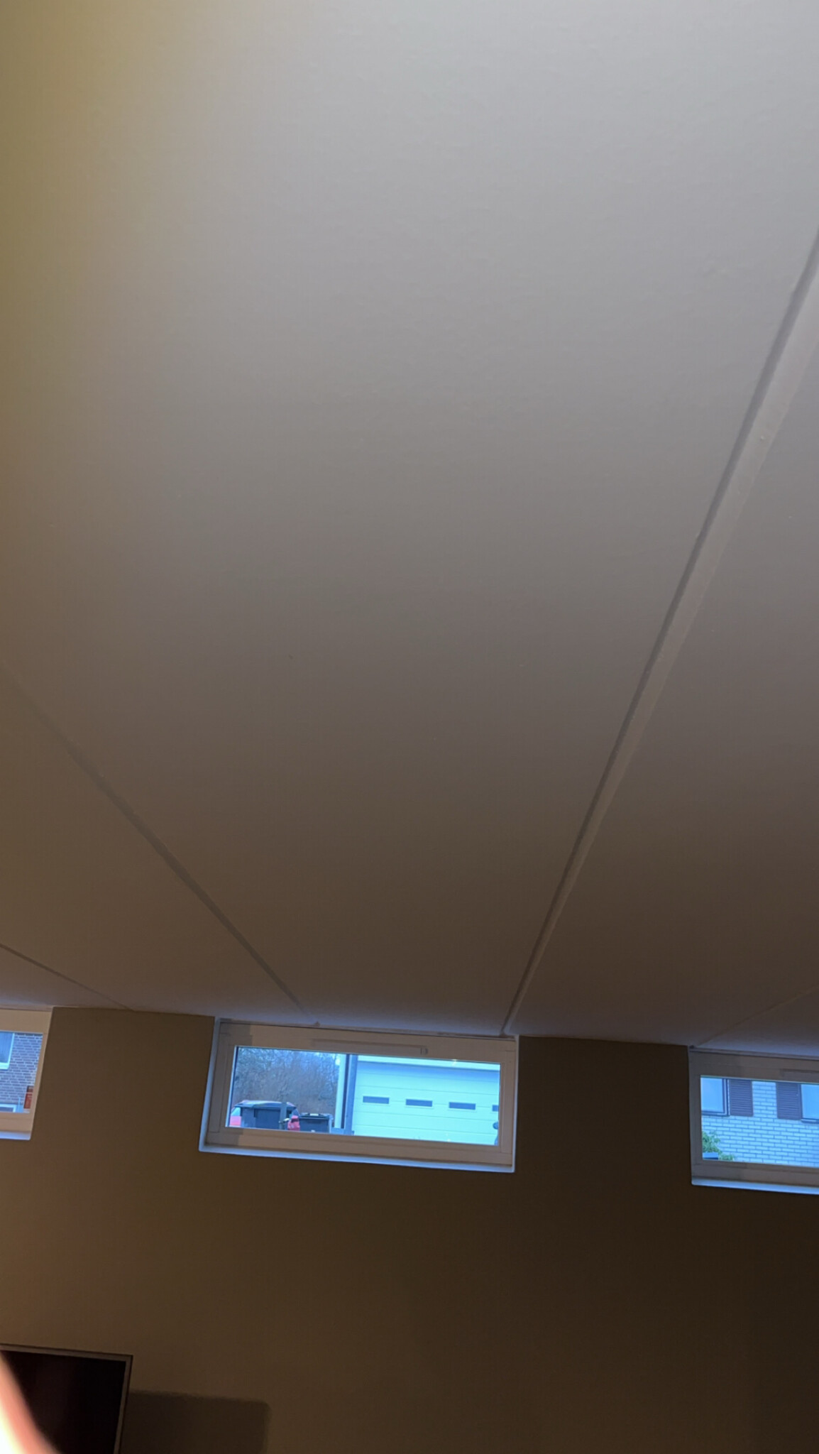

Hej har ett hus byggt 74 med källare.
Har sett att det spruckit lite i skarvarna här i källartaket, såg att det var lite betongdamm på golvet, är det normalt? Verkar som tidigare ägare målat i skarvarna vilket inte är gjort i alla rummen.
Verkar som detta är betongplattor som ligger från yttervägg till yttervägg och att det sen är uppreglat ovan på.
  • Spricka i källartakets skarv med flagnande färg, tydligt synlig mellan betongplattor i ett 70-talshus.
  • Källartak med synliga skarvar och små sprickor, betongplattor från yttervägg till yttervägg. Fönster syns längs med överkanten.
Det ser ut som det är bjälklag med blåbetong block. Helt normalt att det rör sig lite.
Har samma i mitt hus från -65. Jag har lagt på målarfog i skarven och sedan målat, funkar kanon.

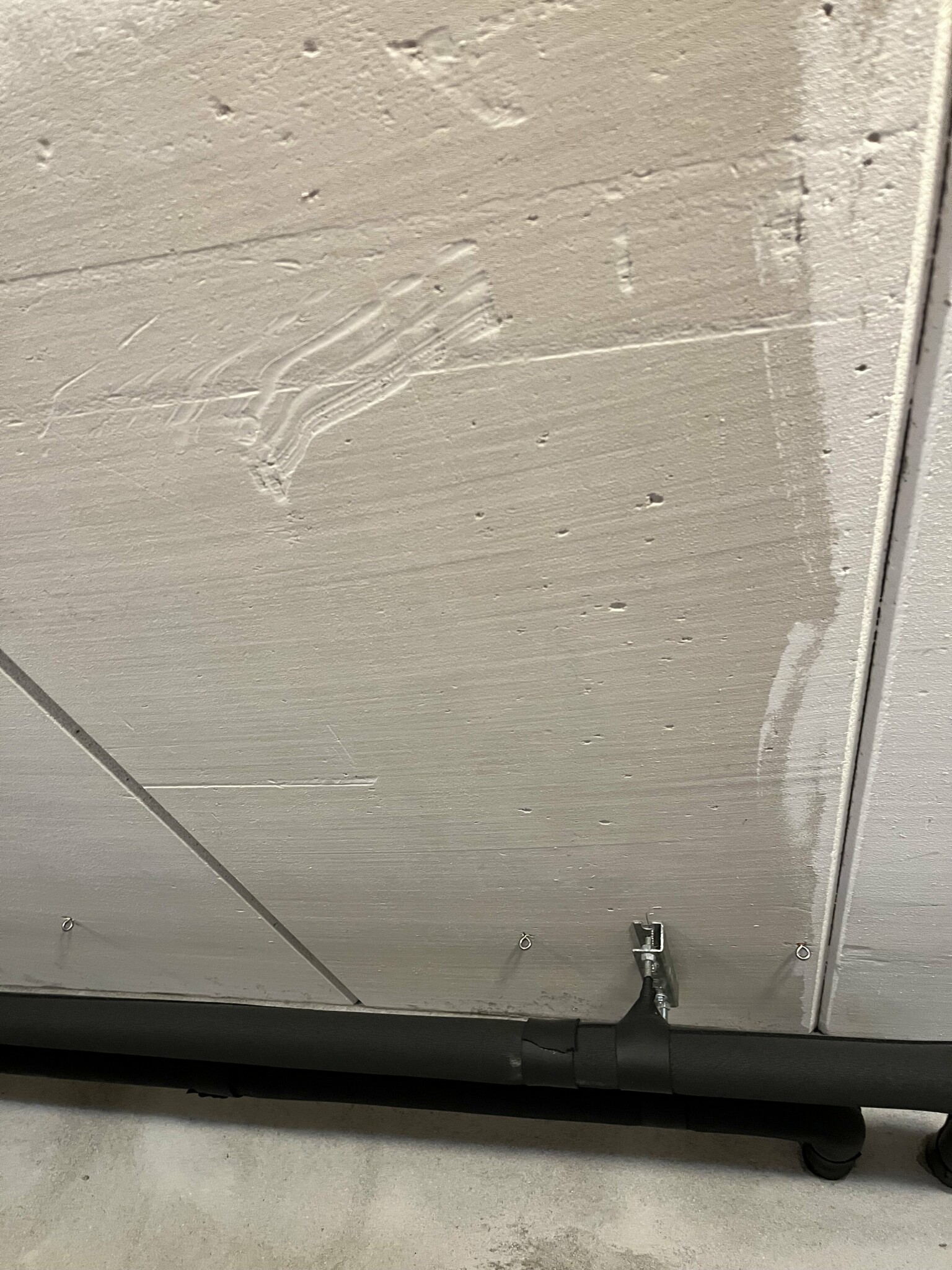

Såhär ser det ut närmare, brukar inte blåbetong vara mer blått? Huset bygg 75
  • Närbild av blåbetong i ett hus byggt 1975, med en yta som verkar mer grå än blå.
  • Närbild av vägg med ljus färg och textur från 1975, diskussion om blåbetongens nyans. Svart ledning och golv synliga längst ner.
BirgitS
Blåbetong är blåaktigt mörkgrå och ser ut poröst ut som en tvättsvamp.
tergo

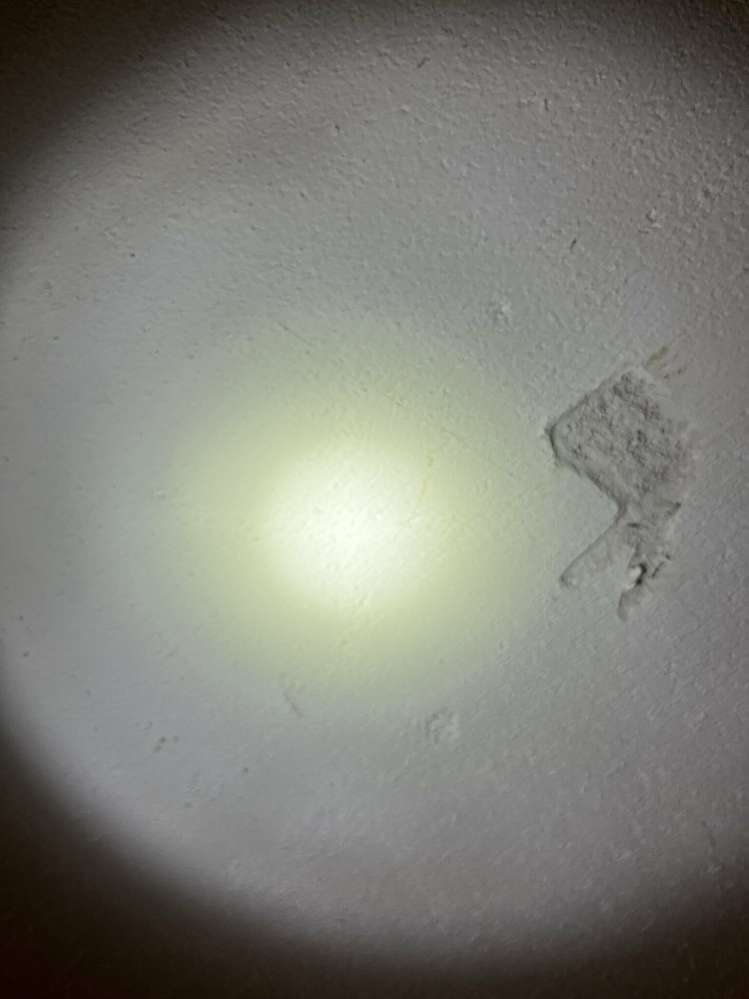

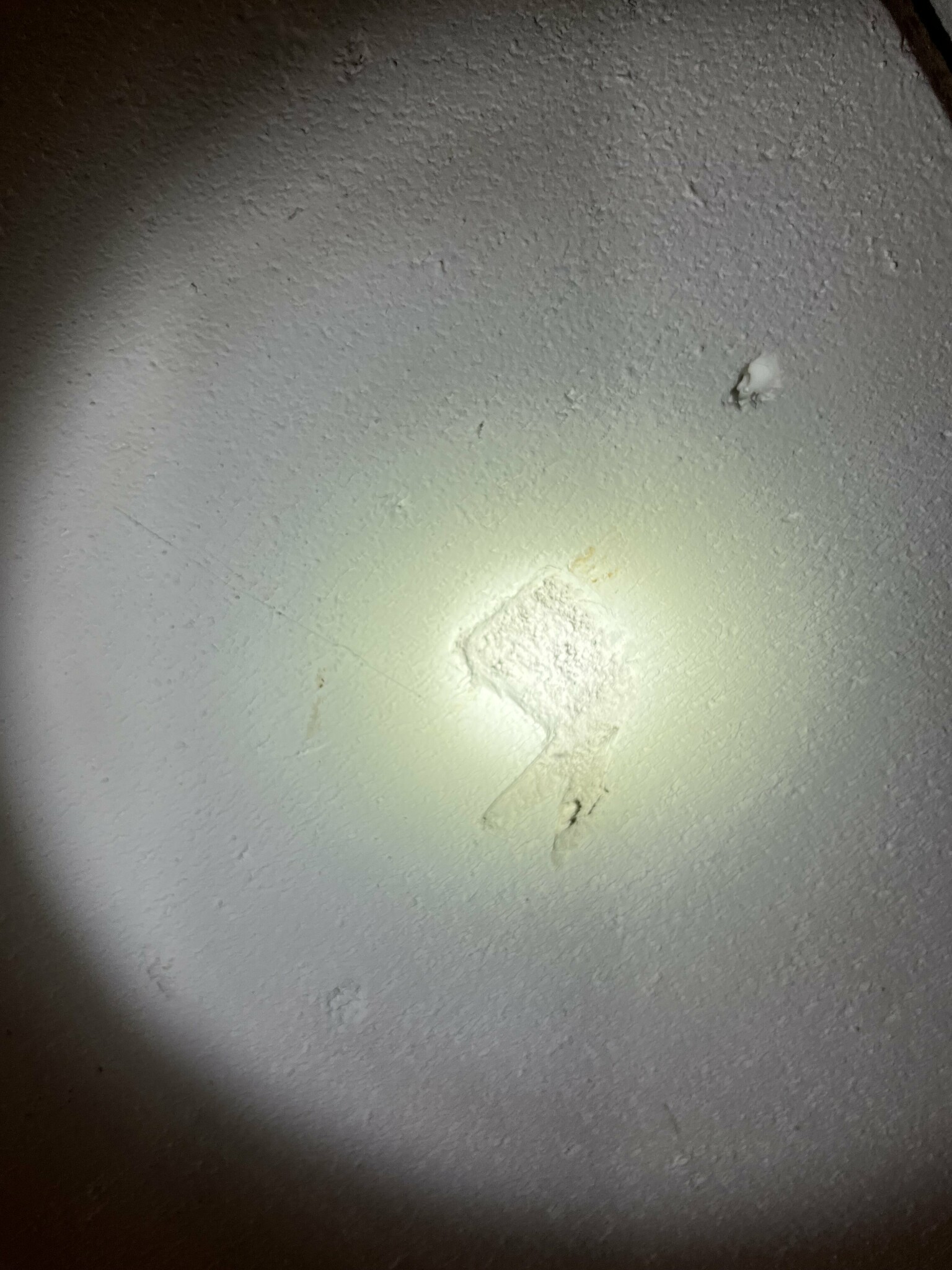

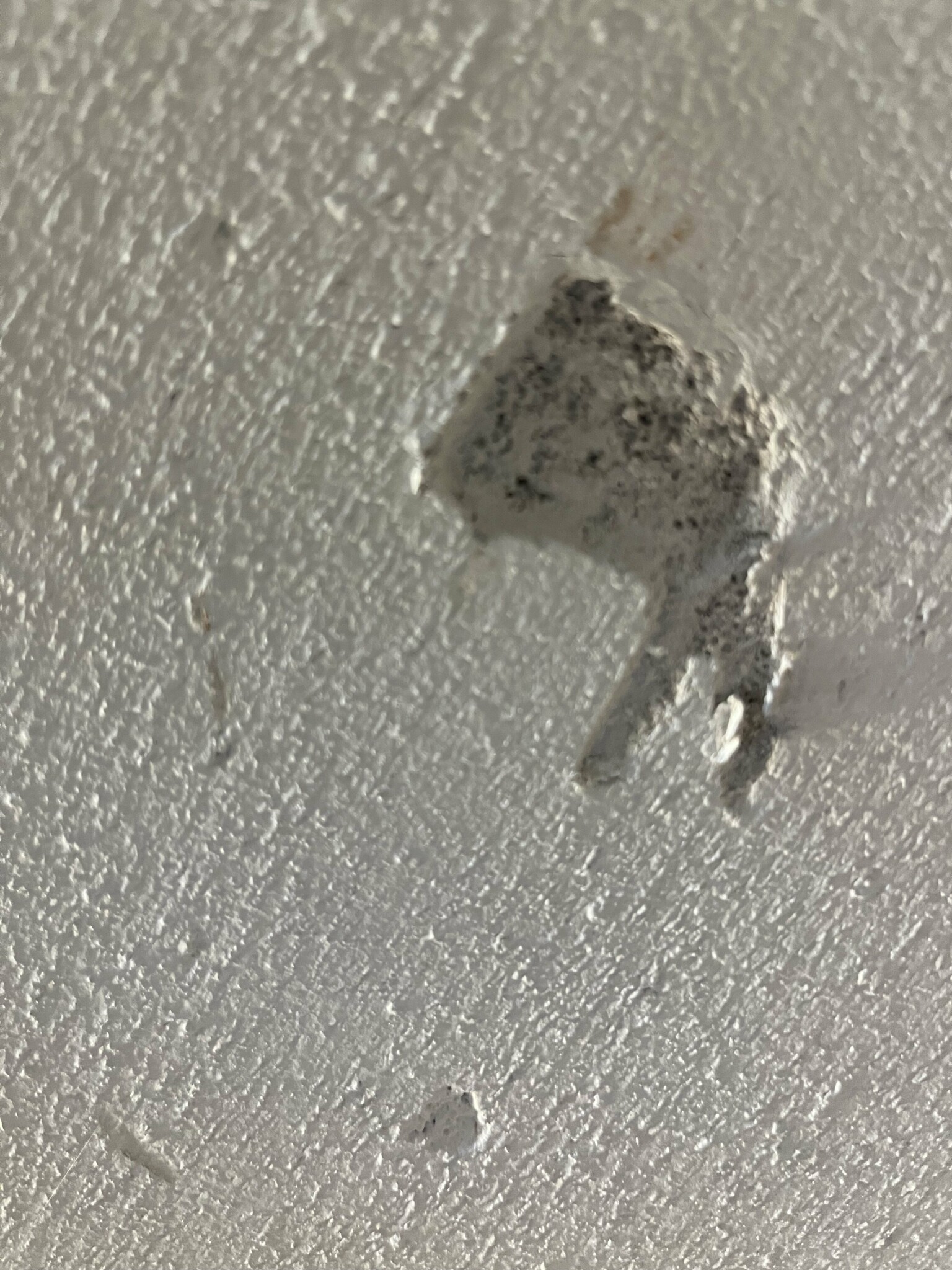

Ja det jag har är inte ljusgrått. Men ser ut som en tvättsvamp.
