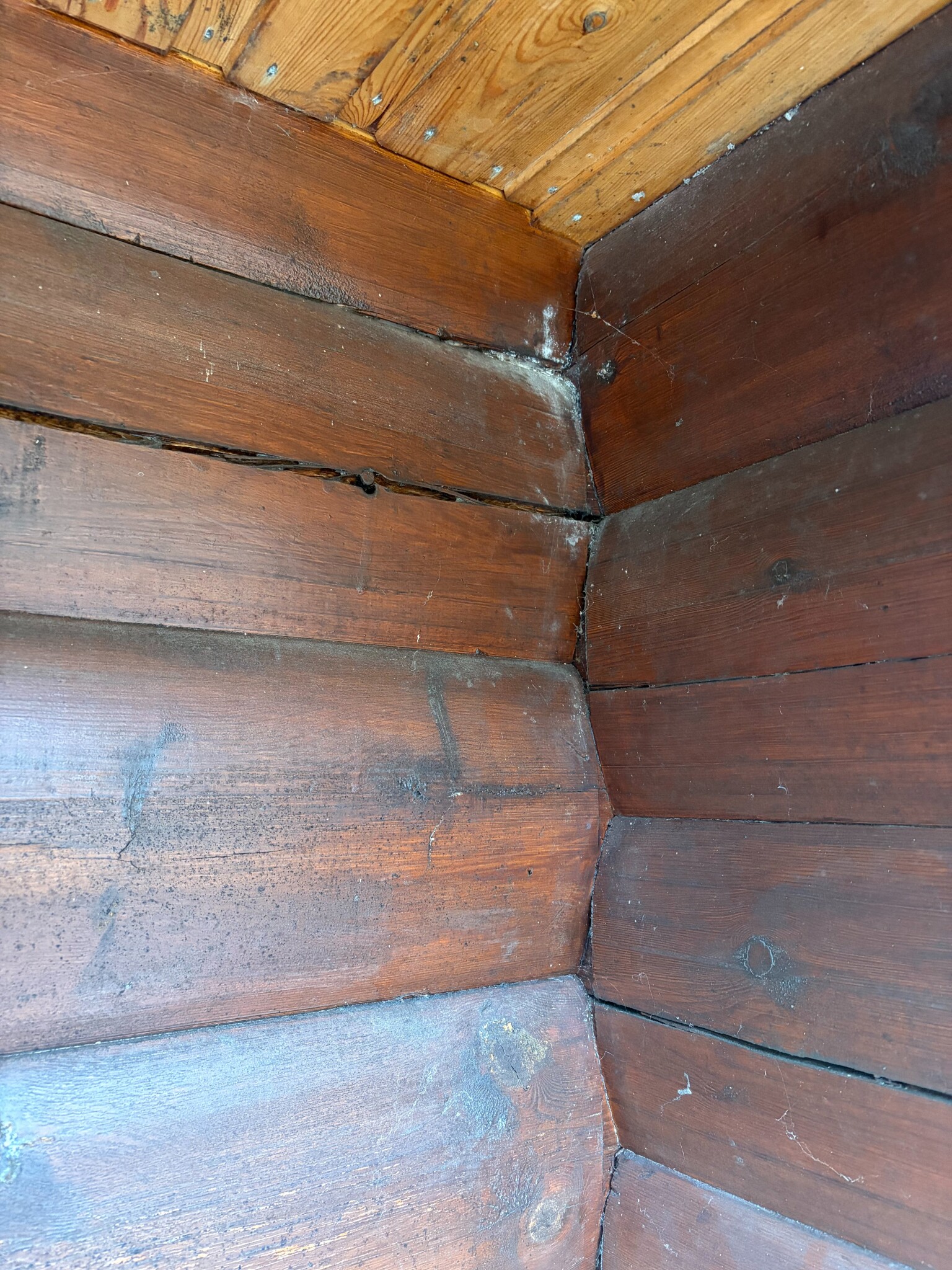

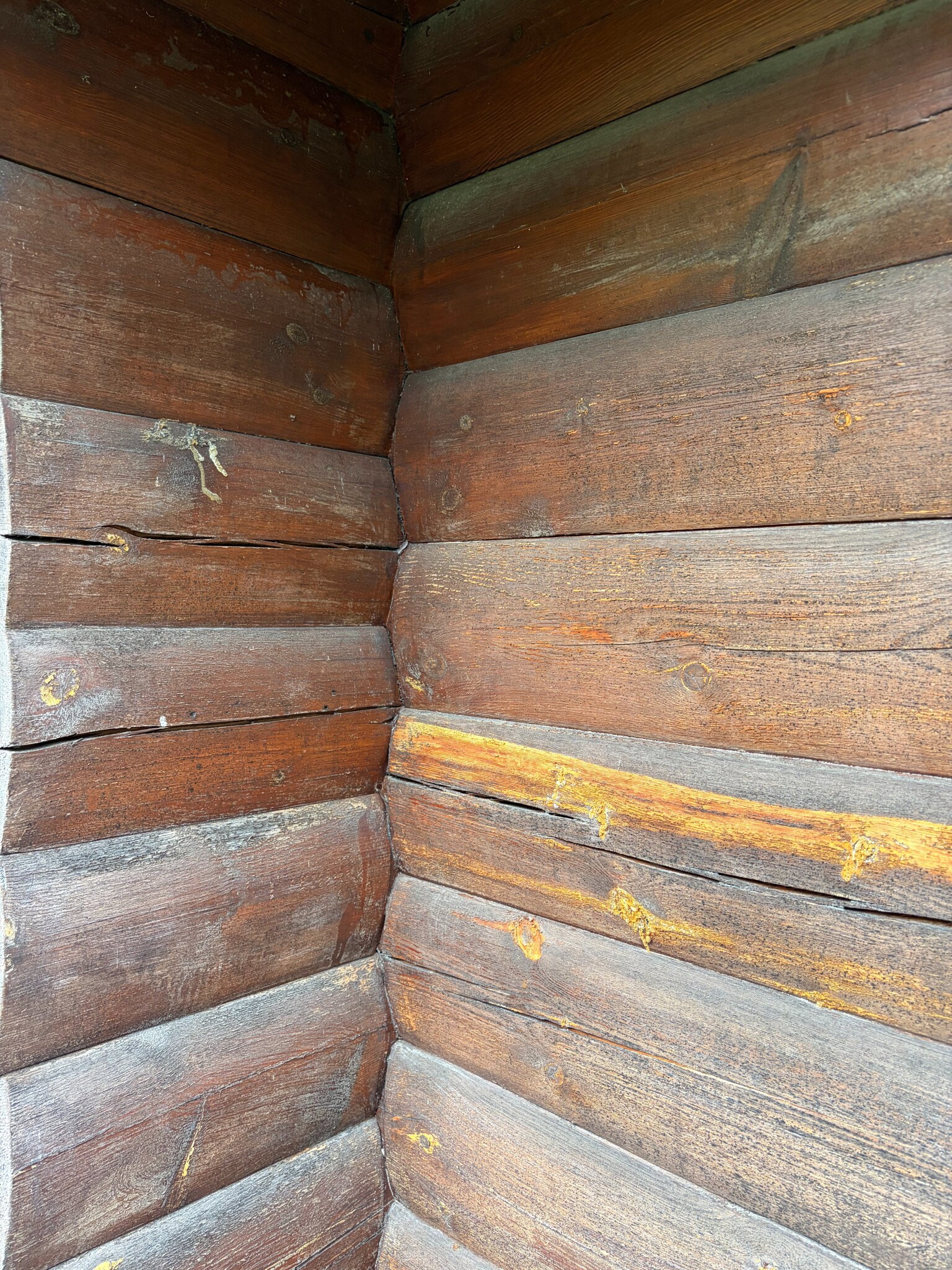

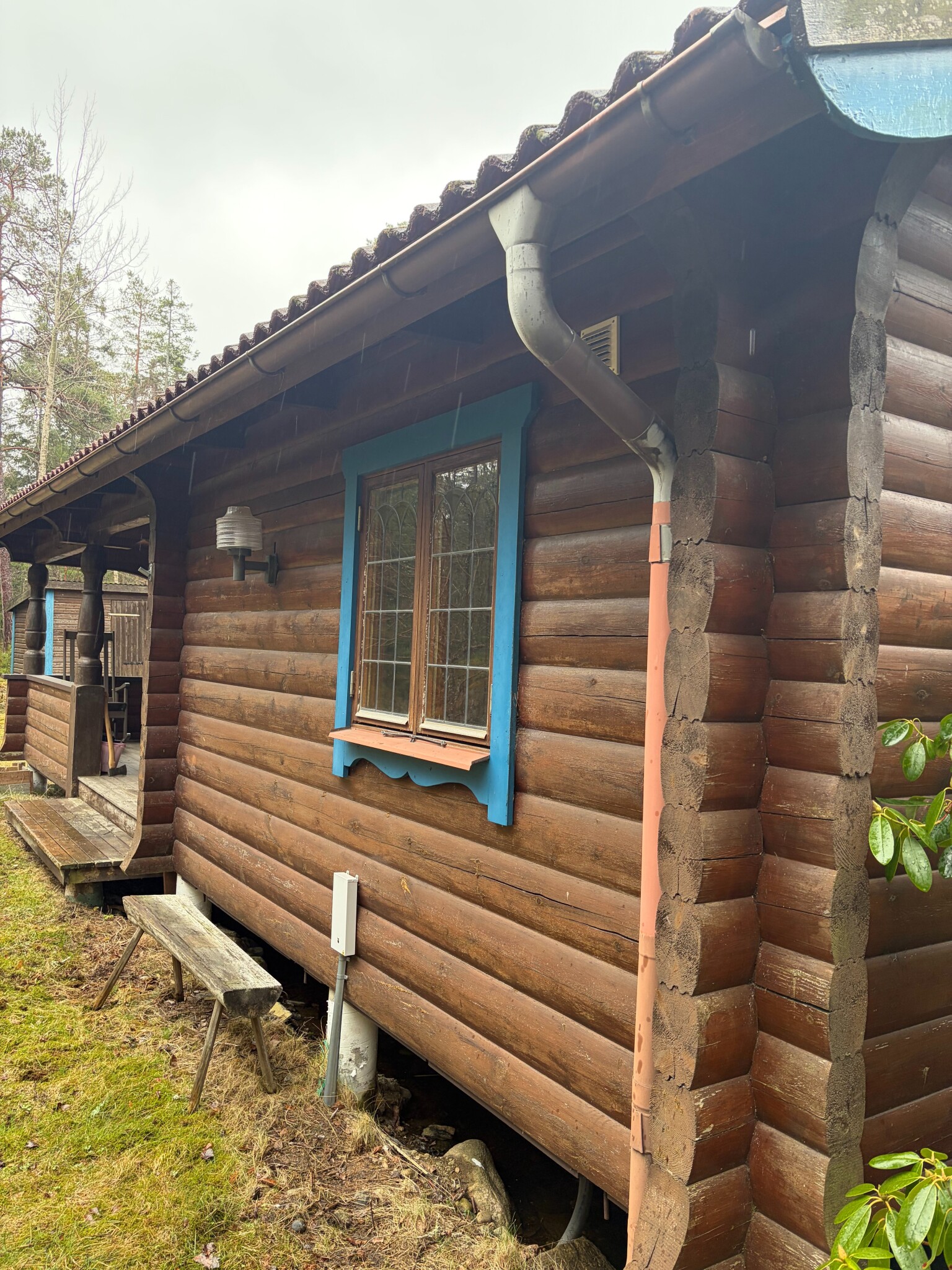

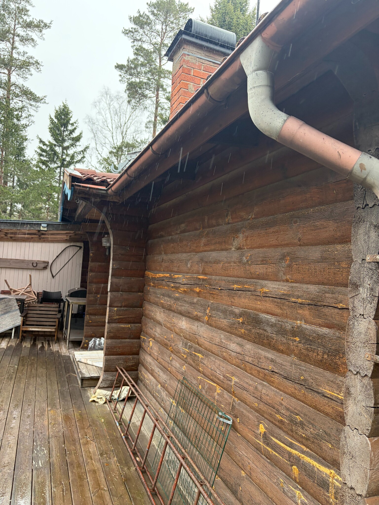

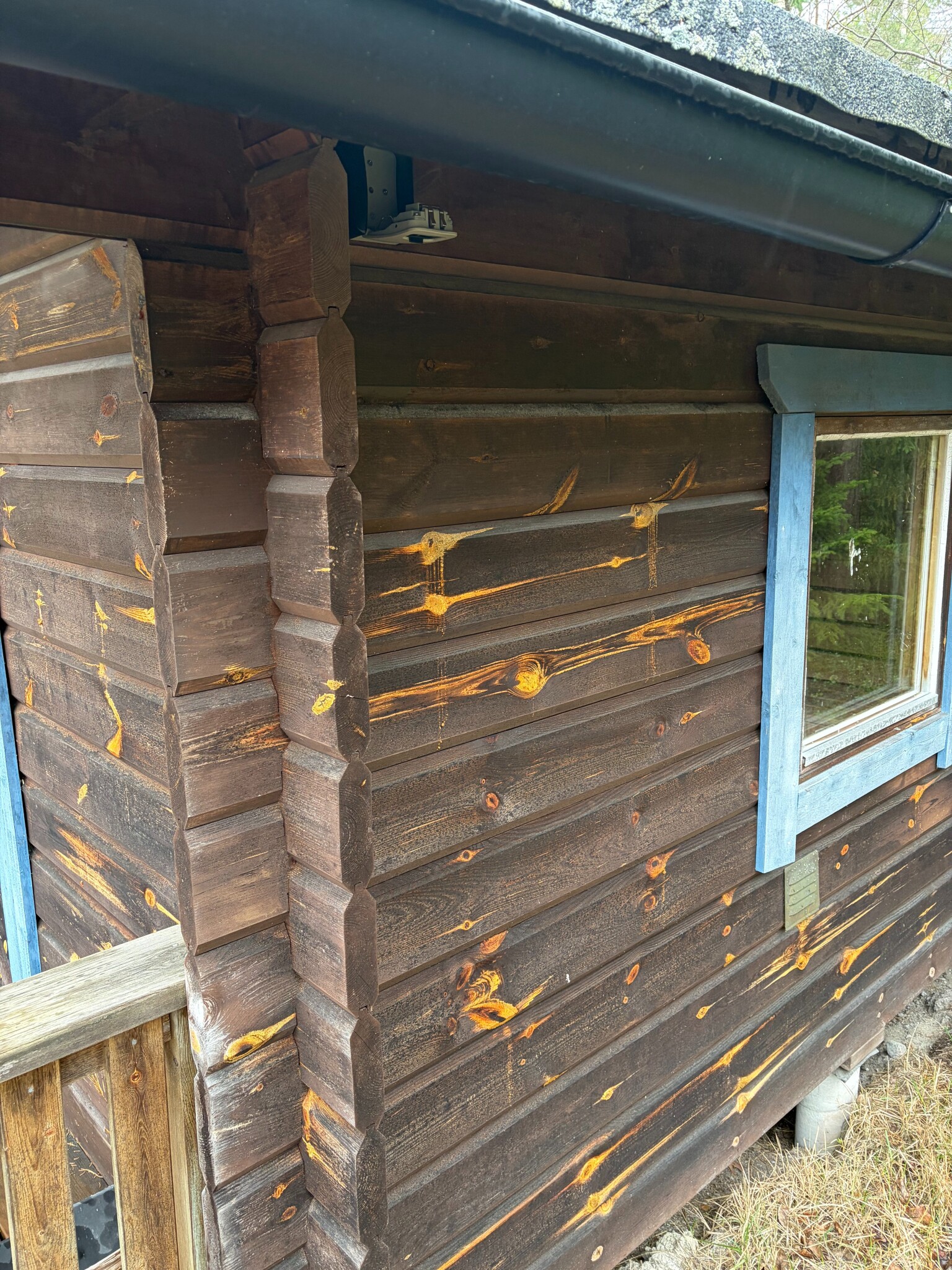

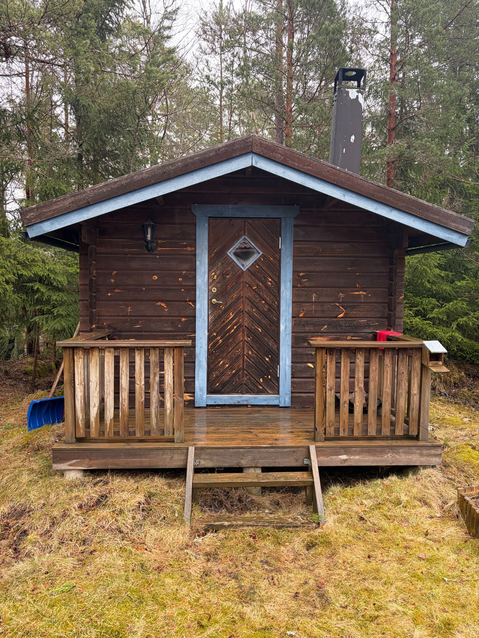

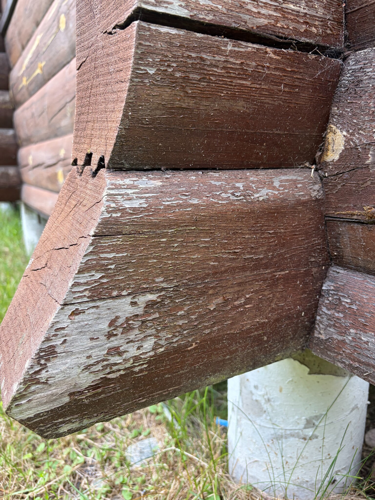

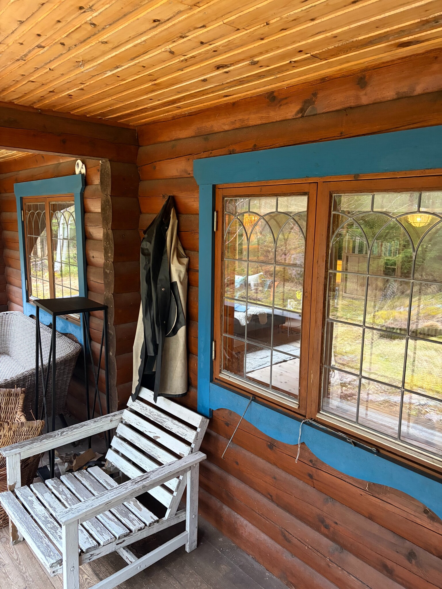

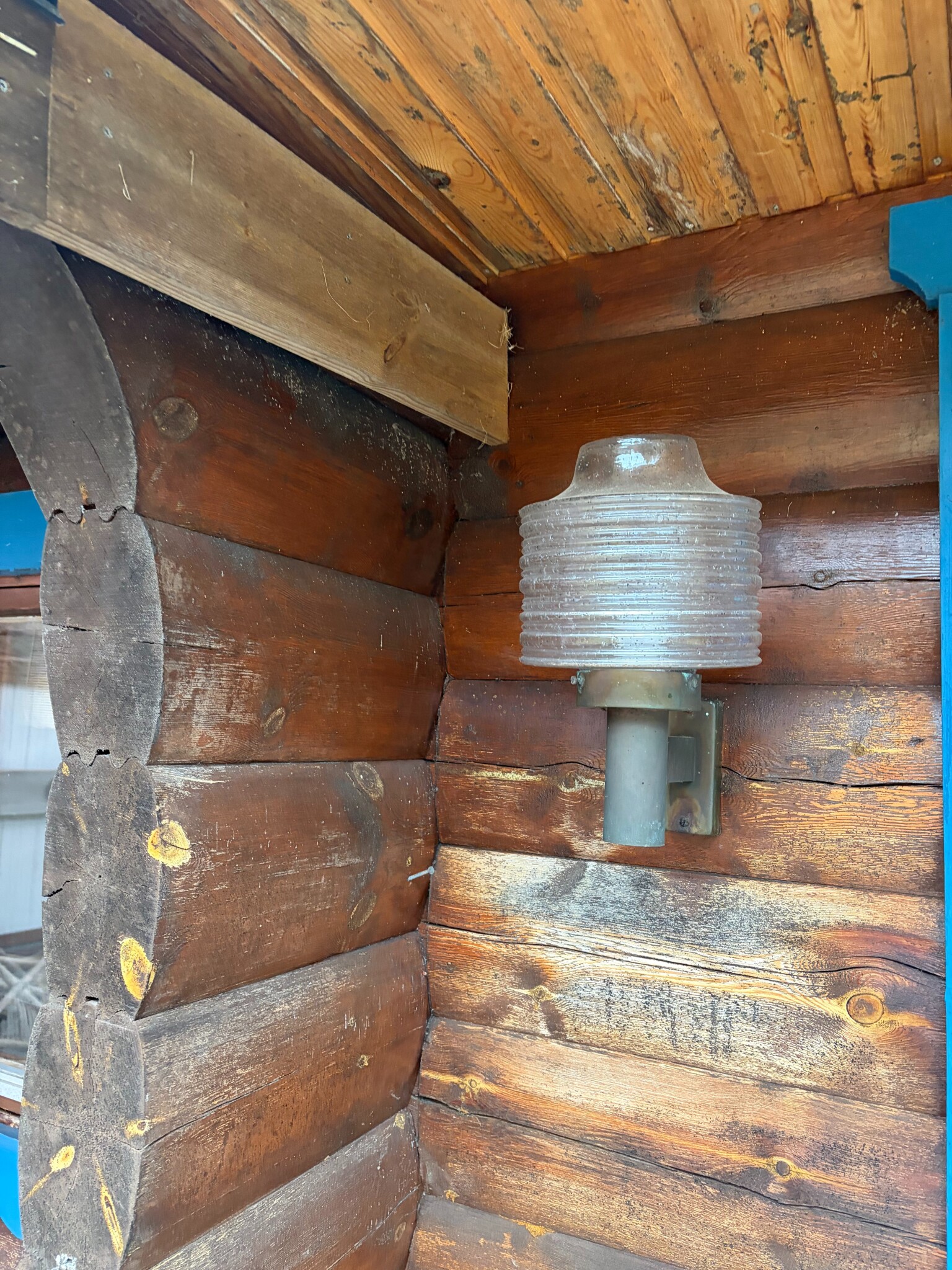

Jag och min partner är relativt nya husägare till ett timmerhus från tidigt 70-tal i Roslagen (Grisslehamn) och ser fram emot ha det med oss genom livet. Vi vill gärna bevara husets karaktär och ge det det underhåll det behöver. Vi försöker som första steg lista ut vad för färg huset är målat med. Vi har kontaktat leverantören (Forsgrens) och tidigare ägaren men de har inte kunnat svara. Vilket är det bästa sättet för att ta reda på vad huset är målat med? Är det lätt urskilt från bifogade bilder för ett tränat öga (se bifogade bilder, de som är benämnda "Huvudhus")? Om ja, bör vi fortsätta med samma färg eller finns det skäl att byta till något annat?

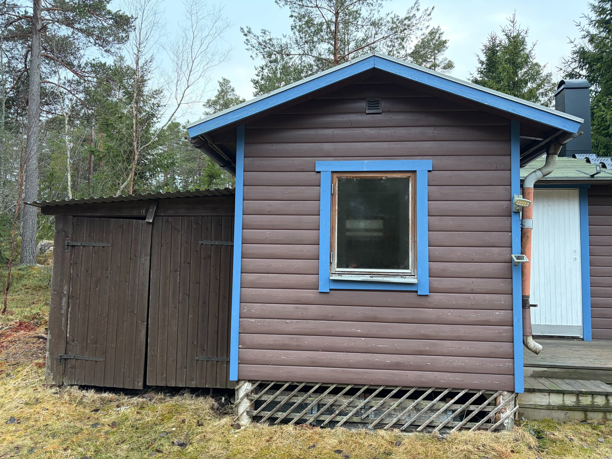

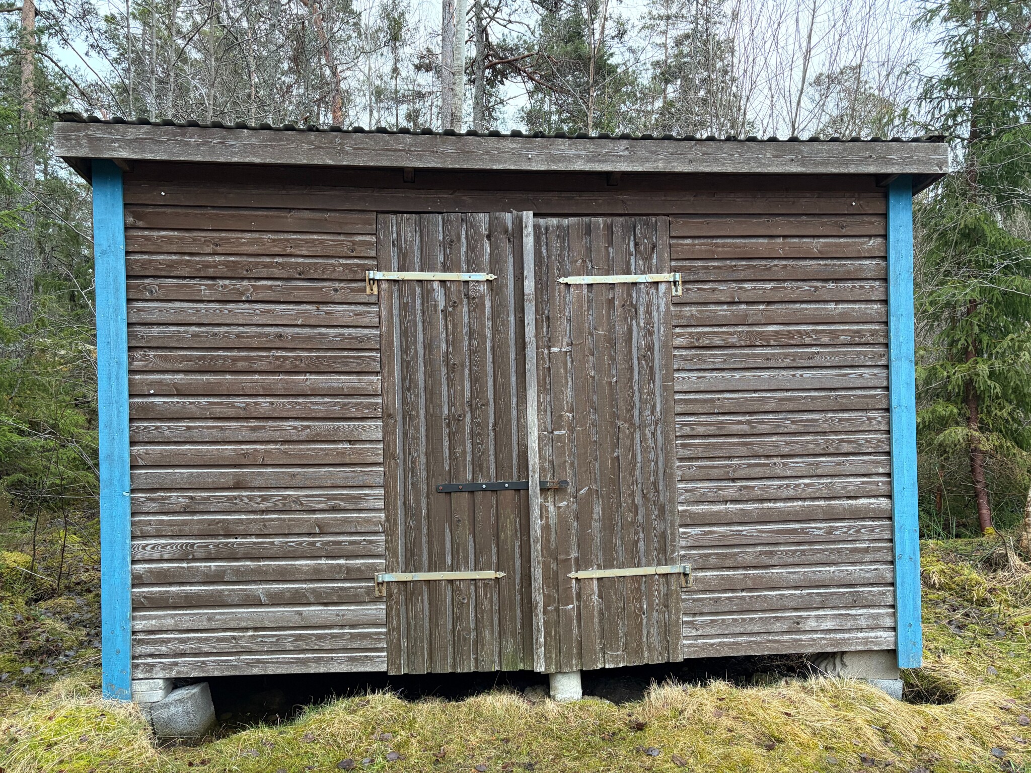

Vi har även en gäststuga samt två bodar på tomten som vi misstänker alla varierar i både virke och färgtyp. Vi skulle helst vilja ge alla husen ett enhetligt utseende, och i teorin helst målade med samma färg. Vad är bästa metoden för att få till det? Se i så fall gärna bilderna "Bastu", "Bod", "Gästhus".

Semiproffset Semiproffset skrev:
Kan det vara någon typ av tjärfärg? ex bruntjära?
[länk]
Färgen som släpper på bild två är ingen tjärfärg.
Det beror på hur djupt färgen penetrerade när man målade och hur utsatt för väder och vind det stället har varit. Jag tycker mer det ser ut som träet som ”flagnar” snarare än färgen.
Min andra gissning är någon sorts bruntpigmenterad olja.
Det är likafullt ingen tjärbaserad färg på bild två
De olika alt som känns möjliga är:
1) Brun lasyr, typ Cuprinol om det är fr -70-t.
2) Brunpigmenterad linolja.
3) Roslagsmahogny.
För de övriga där man inte ser några detaljer alls:
3) Roslagsmahogny.
Sista bilden ser däremot ut som brun heltäckande färg.
Kan vara vilken typ som helst utifrån bilden. Typen kan i viss mån bedömas/gissas fr när huset är byggt/målat
1) Alkydoljefärg
2) Plastfärg
3) Linoljefärg
Tack för bra svar! Finns det några rimliga sätt att testa färgen för att bli säker?
Tror färgaffärer kan bistå med undersökning/analys av färgflagor.
Annars ska plastfärger avslöjas av att de påverkas av sprit. Dvs de färgar av sig på en trasa dränkt i sprit (ofärgad lämpligen) när man rubbar av ytan.
