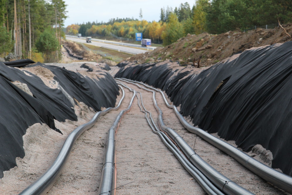

Bilden i #4 visar en dubbel likströmsanläggning. Två oberoende system med en plus och en minuskabel vardera.
