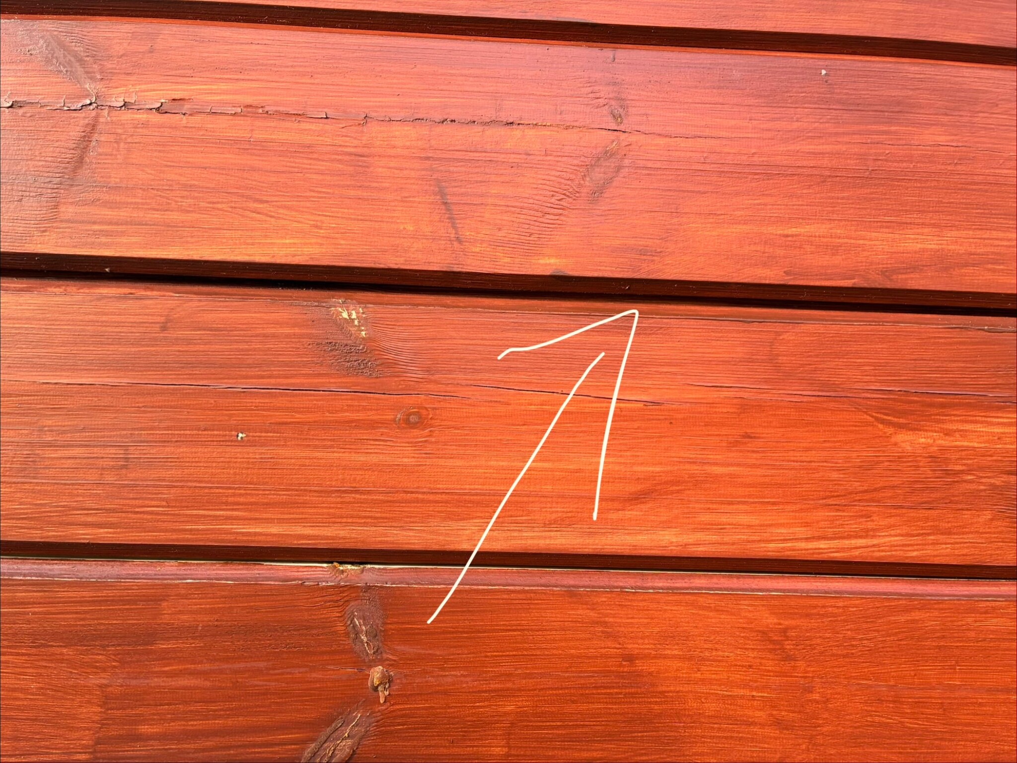

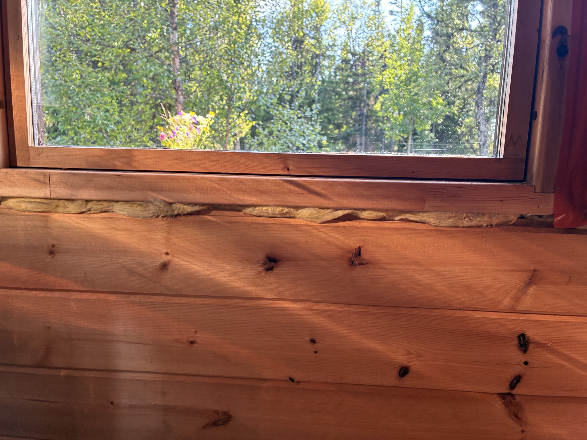

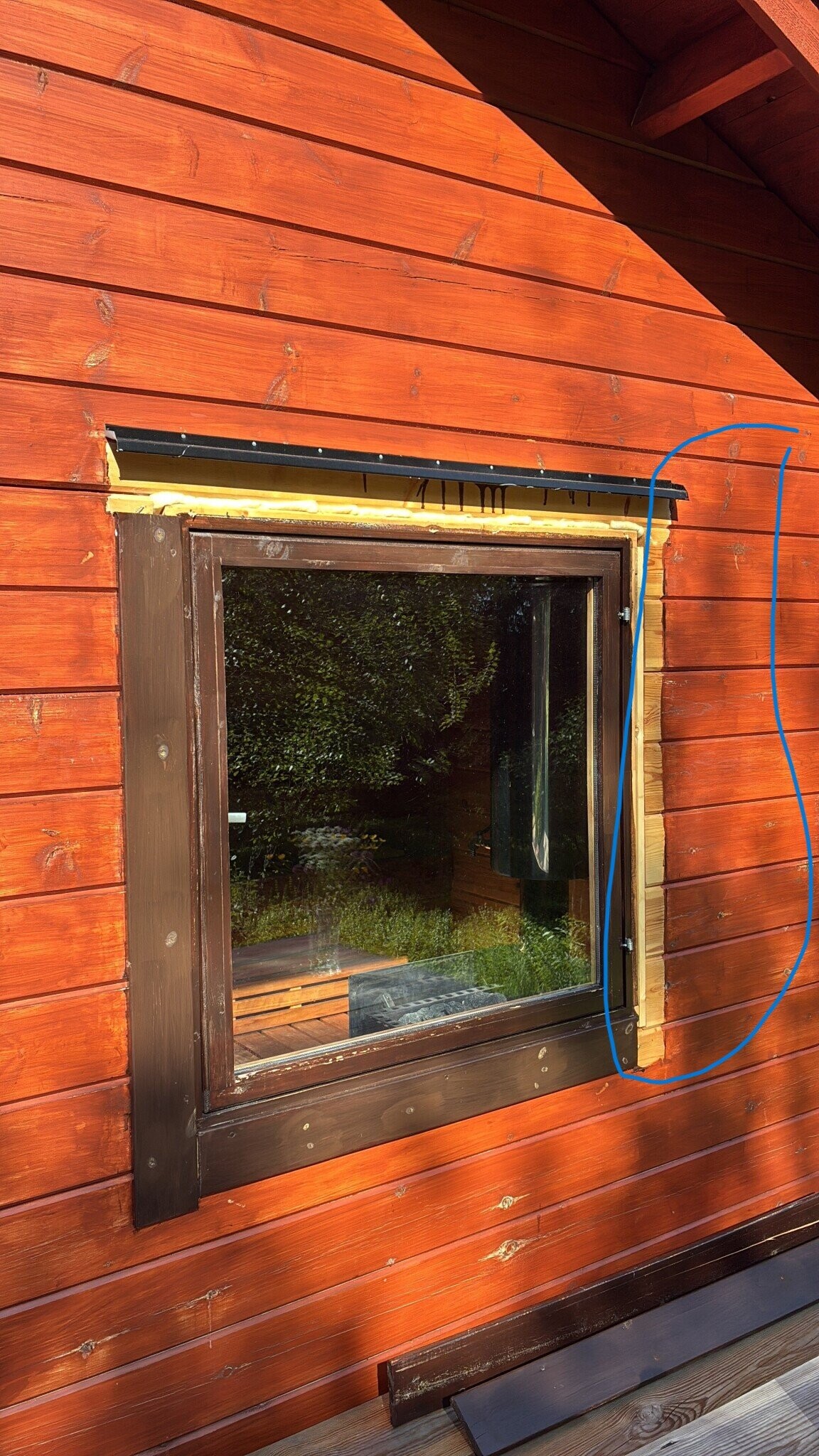

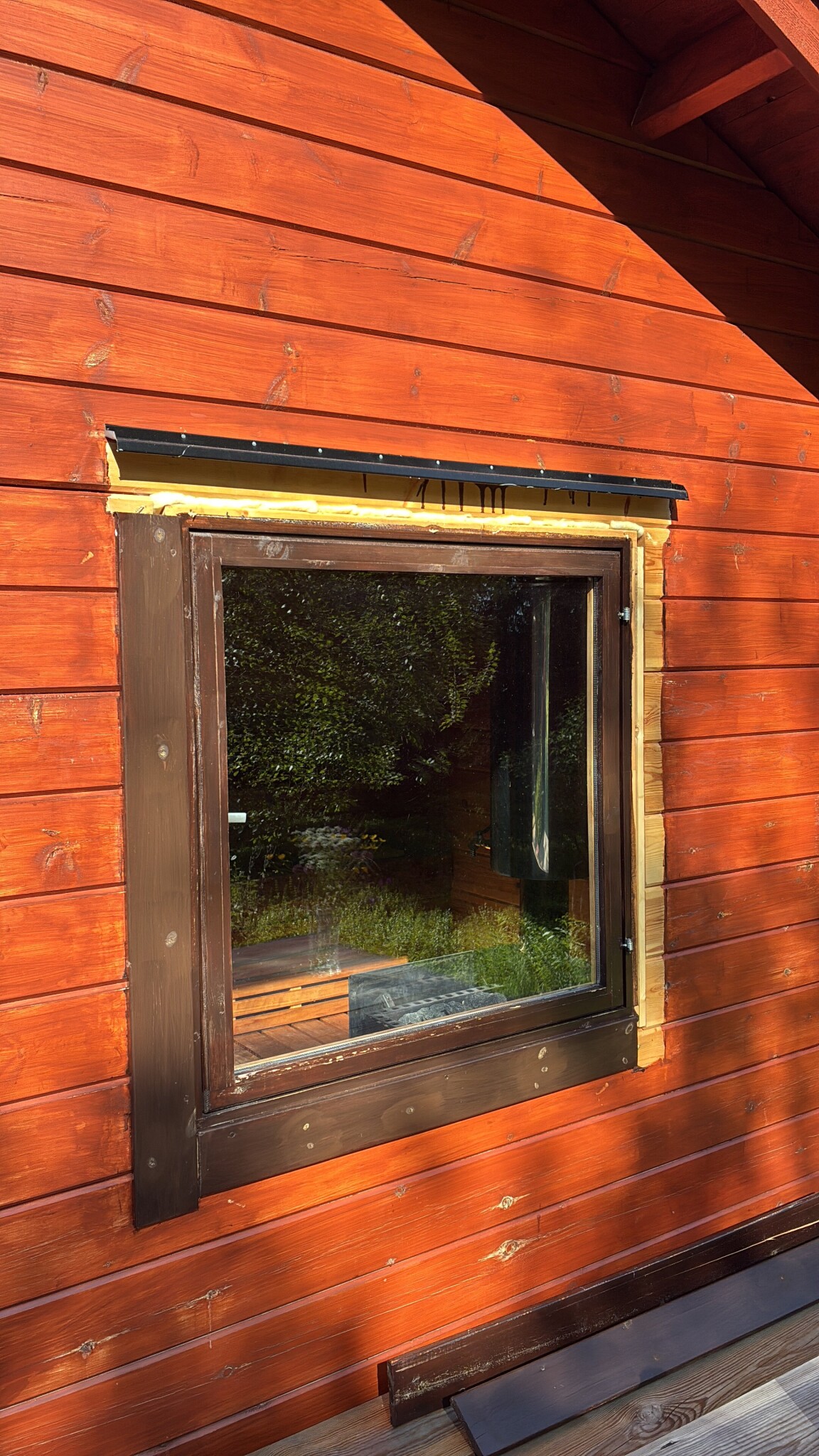

I vintras fick vi centimeterstora glipor mellan stockarna i attefallaren. De har stängts men fortfarande tydligt.

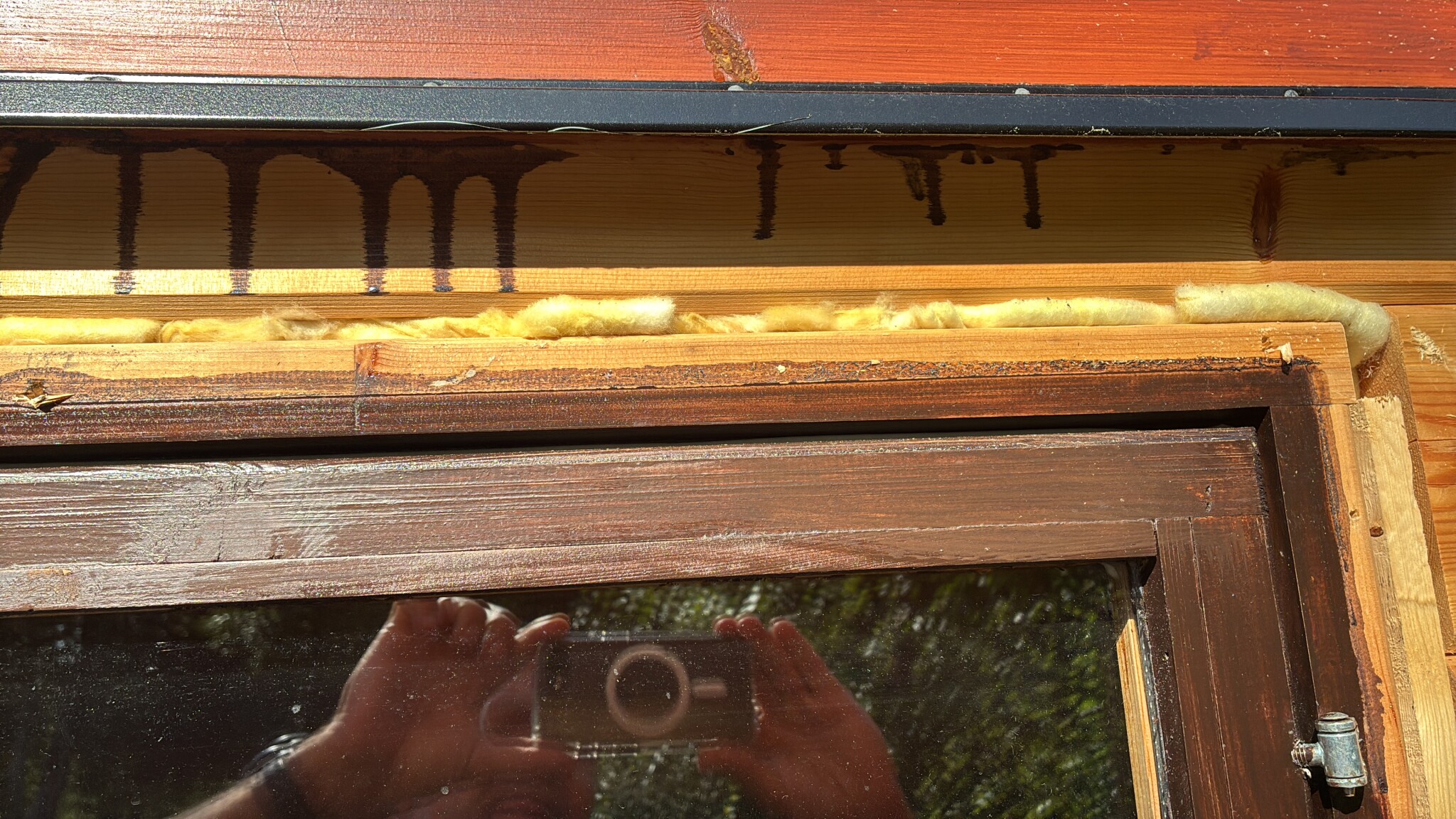

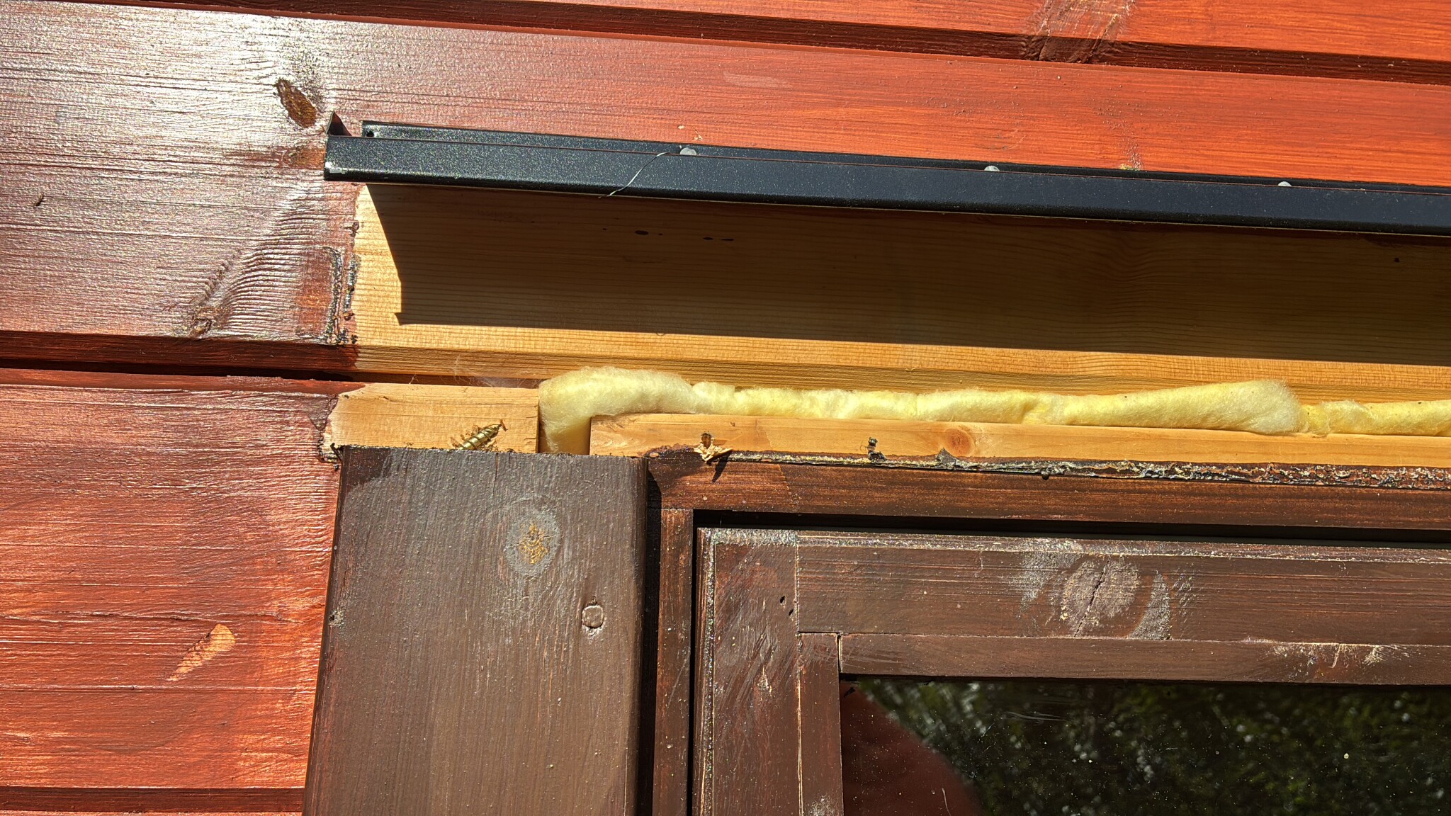

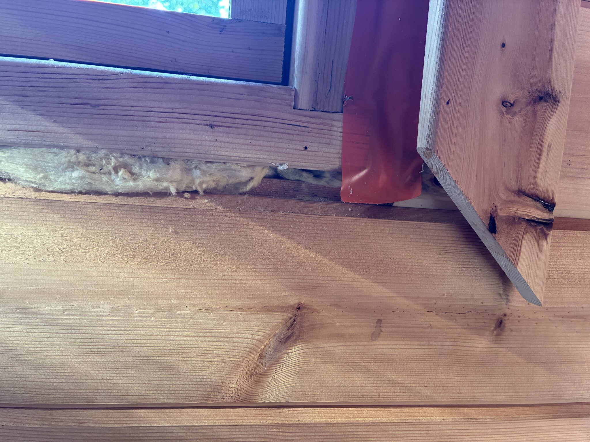

Det ser ut som stockarna hänger på fönsterkarmen. Funderar på om karmen skall löpa fritt (nu karmskruvar) eller om karmen inte får plats när det är torrt och stockarna krymper.
Jag kan ha alla fel. Alla inspel uppskattas!
Glipor:
Insida

Stockarna ska inte vila på fönsterkarmen.
Workingclasshero och 3 till
nej precis och det ser ut som att de gör det
B

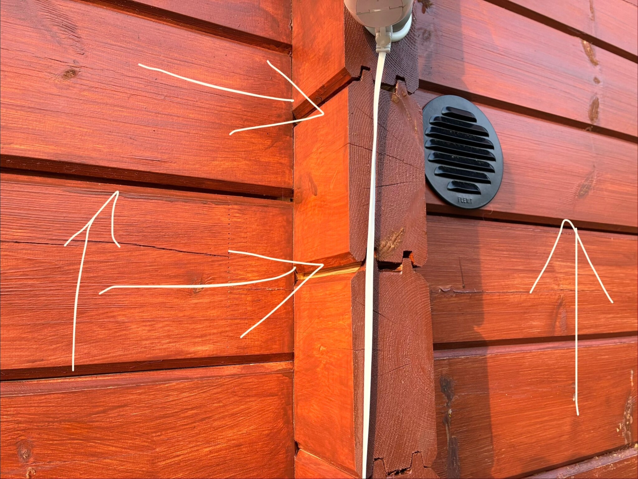

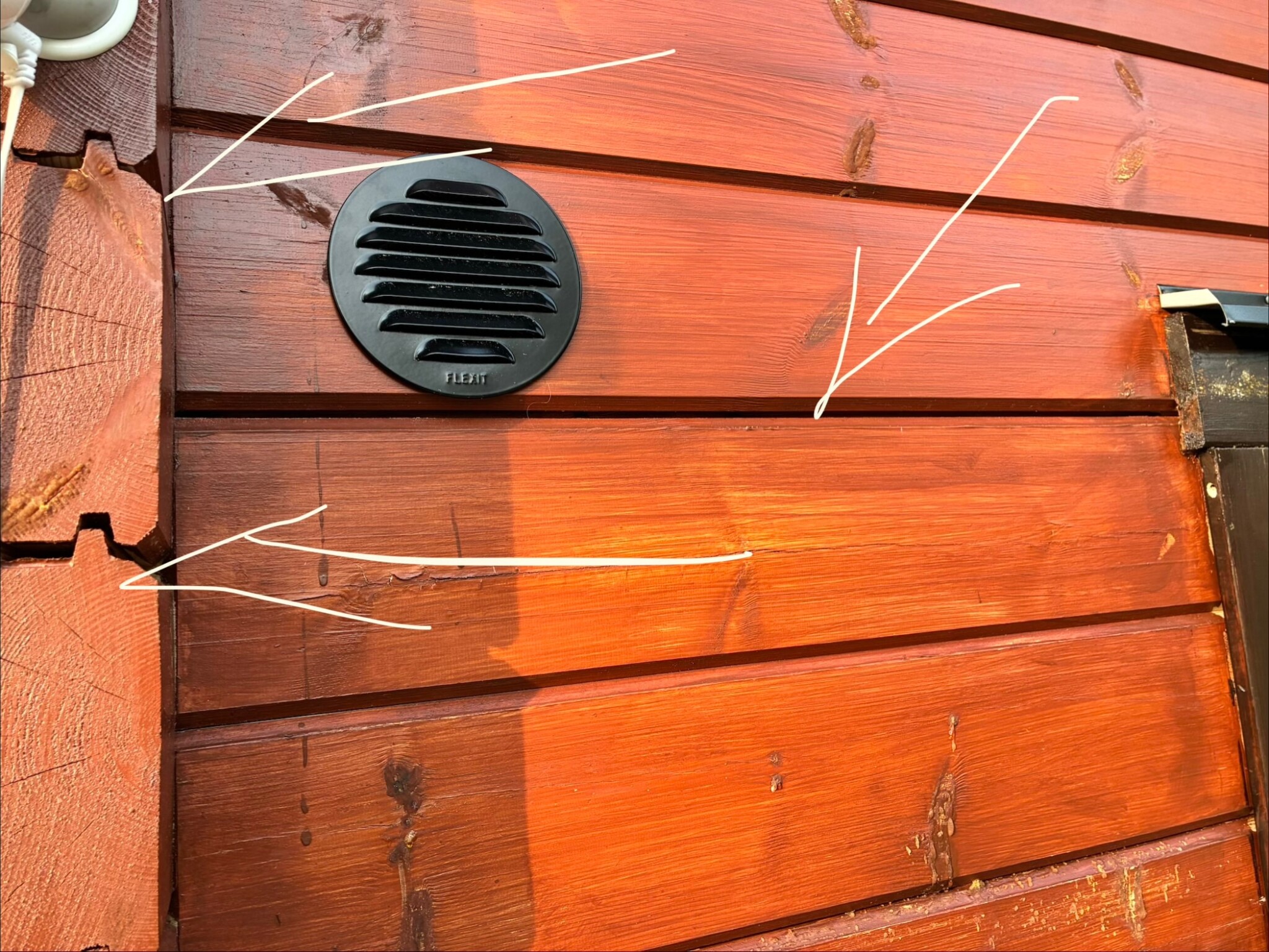

Gör de? På bilden där man även ser andra väggen till höger om fönstret (utifrån sett) så ser det tätt ut. Det ger en indikation på att det är hörnet där gliporna uppstått som rör sig (sjunkit?)...
B
Menar här, ser inte ut som du har motsvarande glipor där
Du hade rätt. Hörnplinten skjutit 2 cm.
Tyvärr också något som rört sig på bortre långsidan. Försöker få plintkillen att fixa nu.
