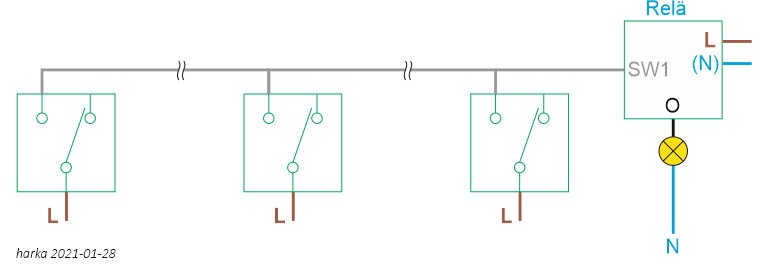

Har ett hus från 1978. Ska byta strömbrytare i hallen. Där sitter 3 lampor på väggen och alla går att tända/släcka på 3 olika brytare på olika ställen i hallen. Jag bytte dem men jag misstänker att kag gjort fel efter att ha läst på forumet. Satte 3 korskopplare. Insåg att jag skulle haft 2 trapp och bara 1 kors i mitten. Vilken den nu är.. Så nu blev det helt knasigt. Det går tända men inte drpalla samtidigt..
Men när jag kollar på bilder från andra på forumet o google så verkar folk ha typ 4 kablar till varje strömbrytare??
Jag har bara 2 kablar till varje?? Varför är det så? Gjorde man så på 70talet? Bytte insatsen med såklart men de såg inte likadana ut som de gamla. I de gamla satt en kabel uppe längst till vänster och den andra ner längst till höger.. Thats it. Inga andra kablar i någon av strömbrytarna.. Satte likadant i nya och de lyser men inte som det ska som sagt..

3 trådar till trappbrytaren och 4 till korsen, men det kan ju vara mer trådar i dosorna som inte ska kopplas på brytarna och det kan vara vissa trådar som ska ligga dubbelt på någon anslutning i dosan. Lösningen är att kolla upp vart trådarna går så att man kan lista ut funktionerna.
Har du bara två trådar till varje brytare så måste det vara ett relä inblandat och fjädrande tryckknappar/brytare.

Ja jo det är klart men det finns inga fler kablar i dosorna bakom strömbrytarna?? Bara 2 st och båda är bruna. Och denna koppling har ju fungerat tidigare. Tidigare ägare som kopplat detta men uppenbarligen har det fungerat i många år med bara 2 bruna kablar.
Ja de knapparna som satt innan hade fjäder. Hur gör man då om man ska byta till vanliga strömbrytare??
Vad menar du med relä? Kan du förklara?

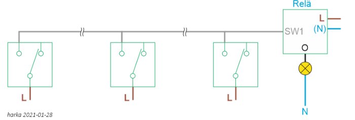

gissningsvis ser det ut så här -- men du bör kontrollmäta och gärna hitta var reläet sitter någonstans
de nya strömbrytarna behöver förses med impulsfjäder så att varje strömbrytare bara skickar en puls till reläet som växlar mellan av/på för varje knapptryckning
edit: även din felköpta korskomkopplare går att använda till schemat ovan (med fjäder)
