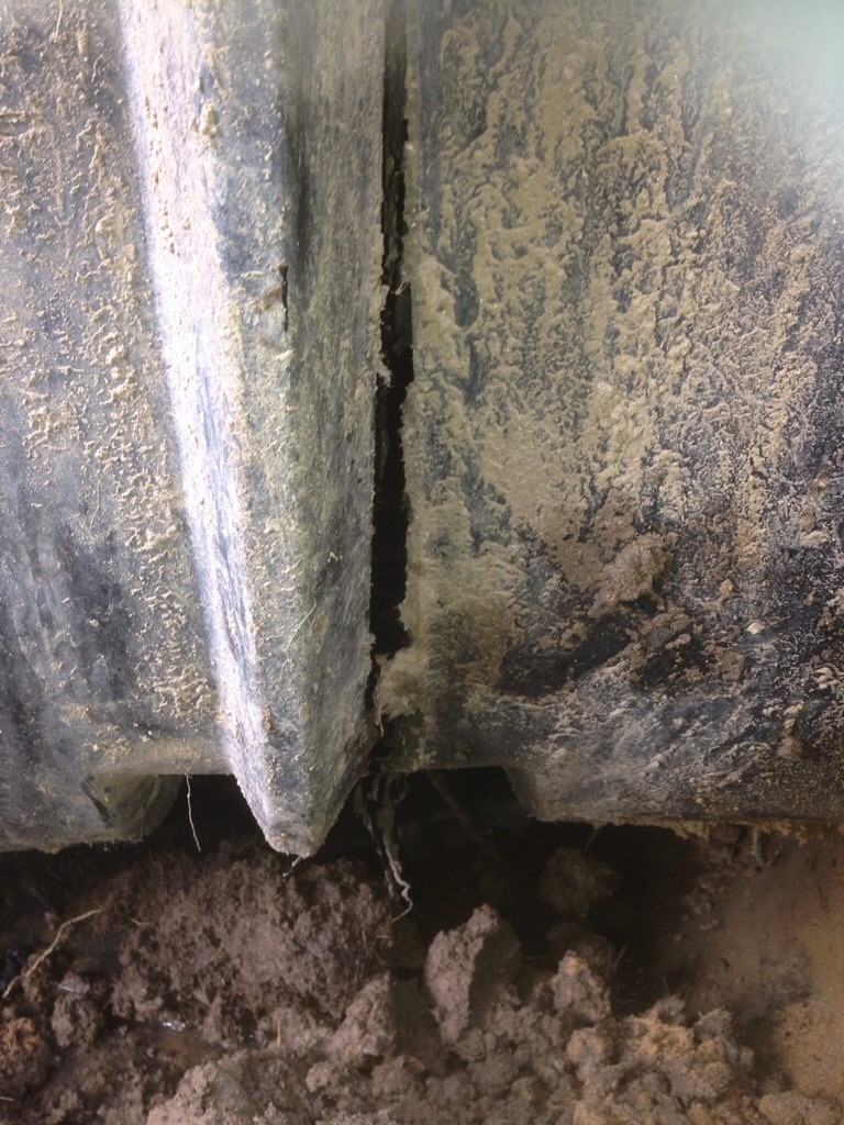

jag fixade ett avloppsrör för någon vecka sen som jag upptäckte läkt ut efter att ha blivit lite nedtryckt...
kan ju hända om man spekulerar att denna skapat ett hål för vattnet, tagit med sig sanden under tanken och sedan har det blivit för mycket belastning i mitten.
får gräva fram tanken för o se *suck* kanske man blir lite klokare på vad som orsakat det...
borde ju gå o laga kan man tycka... problemet är ju att hålla sig från muggen under den tiden ha ha

Ska börja gräva fram den imorgon om jag hinner.
Man kanske kan laga tillfälligt för att köpa sig tid.
Man får ju ha extra koll på slammet nu så det inte når 3:e bingen.
Samtidigt vet man ju inte om det finns mer sprickor som löper i fack 1-2
Suck.. Ett riktigt skitgöra

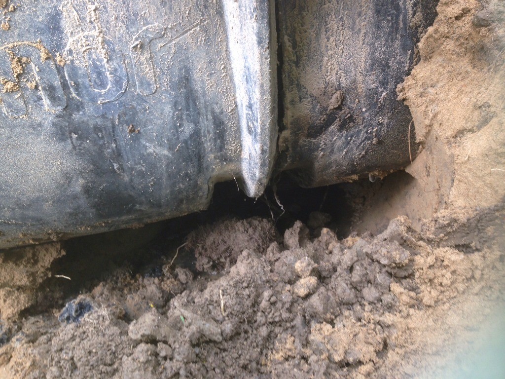

Nu har jag grävt fram en del 😷
Sprickan visar sig vara av en Grand Canyon dimension
Tanken har helt enkelt delat på sig i botten på mitten vid en svetsning som jag tolkar det
Sanden låg kvar under och kunde inte se några nya vägar för vattnet men det borde det finnas

Tror det är dags att beställa en extra slamsugning ala pronto 🙈
Kammar 1 verkar ha klarat sig

snabb? ha ha ha efter att ha sett sprickan så gav jag upp ha ha Vill inte att tanken rör på sig eller delar sig mer så det rinner ut ha ha ha Försöker intala mig det iaf för jag gick o fika istället =)
Tror jag åker o hämtar mer ved istället =(
Hur har det kunnat hända?
Är gavlarna på tanken mer fast förankrade så att det blivit en brytlinje där?
D09
ja, gavlarna ( fötterna ) står på sten/ betonglackar som tanken även är förankrad i.
Dock så låg sanden emot tanken fortfarande mot kroppen vad jag kunde se så det kan ju inte ha sjunkt ihop.
men tanken måste ha fått för hög belastning i mitten och gett upp helt enkelt.
