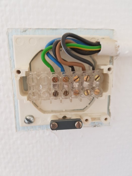

Kommer i veckan att beställa en tvättmaskin som går på 220-240v
För att inte uppröra installatören allt för mycket vill jag bara säkerställa att allt är förberett för installation
På sockerbiten står det 380v, men antar att det är ett mått på vad uttaget klarar av? Kommer det gå att sätta koppla in tvättmaskinen här tror ni?

Kommer troligen att gå bra, den blå är nästan säkert nollan och sedan använder man en av svart, brun eller svart med vit rand som fas.
