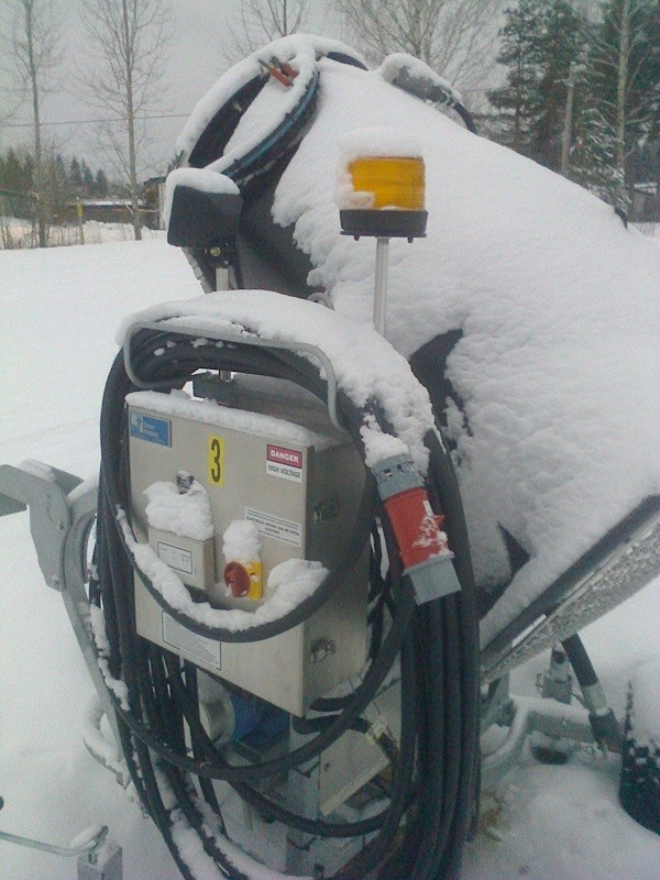

Jag gillar ju när trådar följs upp, så med två års fördröjning:
Mennekes PowerTOP strömuttag täckt med snö utomhus med sladdar och plintar synliga.
Mennekes PowerTOP gör jobbet utmärkt. Inga problem att kabeln var någon kvadrat över specen för plintarna heller. Allt var väl tilltaget i dessa don. Finns att köpa på RS online.

Mennekes gör bra CEE-don, deras "PowerTop" part# 3977 verkar ta 28,5 mm enl databladet:http://www.mennekes.de/index.php?id=908&L=1&asimProductId=3002571&asimMenuId=3001161
