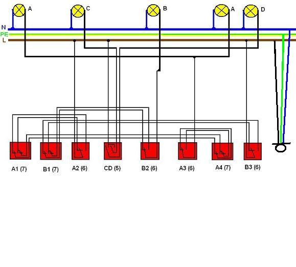

Har en trevlig fråga, bifogar en trevlig bild oxå..
Kopplingen som finns på bilden innehåller tre olika kopplingar som inte skall ha något med varandra att göra.. De olika kopplingarna är A, B och CD.. Som då skall styra respektive lampa..
Nu är det så att när man slår till CD (5) brytaren så lyser C lampan svagt tillsammans med båda A lamporna vad kan felet vara, eftersom de lyser så svagt.. Resten av kopplingen är död.. ??

Spontant utan att gått igenom allt så låter det som att det saknas fas till något och du får ström bakvägen.
Jo jag har kopplat ett antal gånger å de har fungerat.. Det är bara så att nån j*vla idiot (Ursäkta språket!) har kopplat systemet så att det har blivit helt galet.. Å nu försöker jag bara hitta felet.. Som jag tydligen inte är så bra på!
Ja kan ju koppla om alltihopa men då får jag ju aldrig veta vad som var fel
Kommer med lite fler ledtrådar!
Först och främst så är det nog så att strömmen tar bakvägen som "Snuttjulle" sa, eftersom det ligger 120V på N-Ledaren men bara från C lampan och bakåt till D lampan.
Och ännu en ny upptäckt, om brytarna är i läge "off" så brinner B lampan tillsammans med A lamporna.. SVAGT!
Om man sedan mäter på uttagets N-ledare som sitter i slutet av kopplingen samtidigt som man slår på någon av A-brytarna så ändras det från 120V till 230V.. Och första A lampan brinner starkt
Samma sak händer om man skruvar ut någon av A lamporna.. Då skiftar det från 120V och 230V på N-ledaren.. Men såklart så brinner ingen av lamporna!
Om man sedan rör någon av B brytarna så slocknar genast lamporna.. Och samma sak här med N-ledaren att den skiftar från 120V till 230V...
Undrar bara vad som kan orsaka felströmmen som går i N-ledaren... I denna koppling!???

Jag tippar på att nollan är av mellan A och C. Du har ju själv gett ledtråden, att det ligger spänning på nolledaren.
Jag skulle kontrollera alla kopplingar för att se om det är mer grejer som sitter "på trekvart" så att säga.
Var glad att det bara är enfas, nollsläpp vid trefas med enfaslaster brukar bli dyrt...

Jorå ska kolla upp det där, det är bara att det är en hel del kablar och kopplingar, man irrar fort bort sig i den djungeln.. Det är ganska så slarvigt gjort oxå så det kanske inte är så konstigt att det är fel!
Vad är "oftast" orsaken att det ligger spänning på N-ledaren!??
Th3fUrY skrev:
Att den har för högt motstånd mot transformatorns jord/nollpunkt. Det beror oftats på dålig kontakt/dåligt dragna anslutningar.
