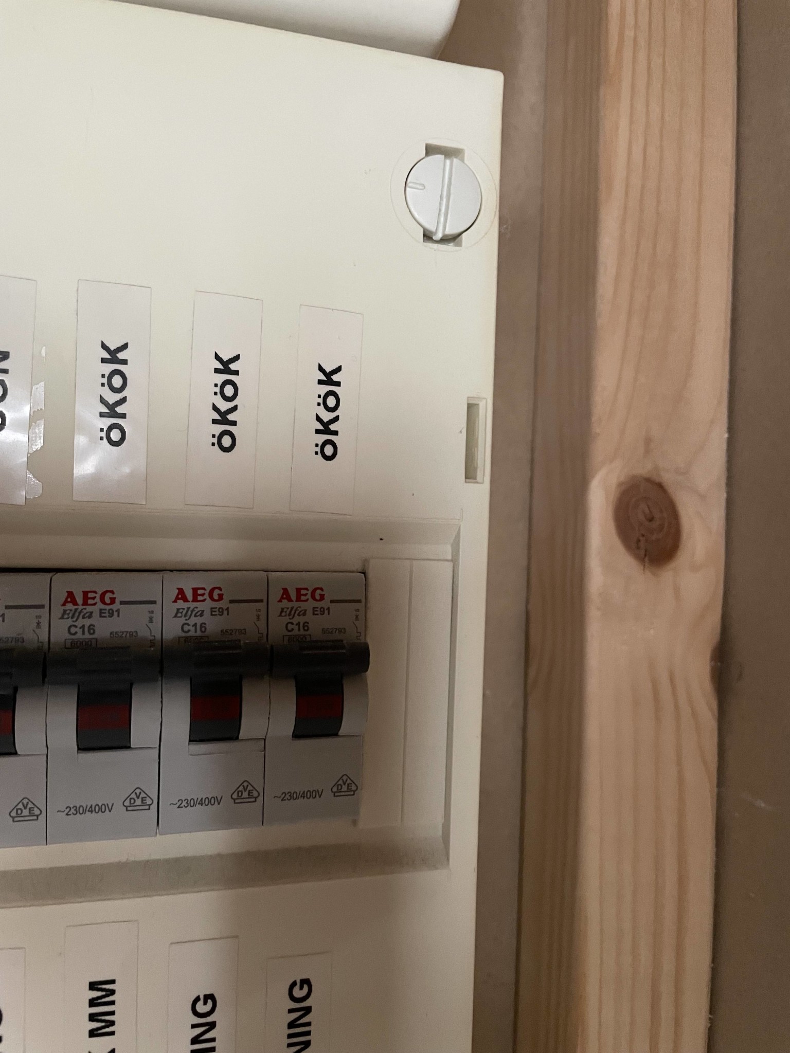

Vi har en köksö idag som har tre separata spisar. Grillplatta, induktionshäll med 2 plattor, en gasspis med två plattor samt eluttag. Till köksön finns tre separata 10 ampere säkringar som går till tre separata uttag som sitter bredvid varandra. Elen är dragen efter 2010 av förra ägaren.
Vi vill nu utvärdera alternativet till att byta till en 3-fas spis istället. Men innan vi tar hit elektriker skulle vi vilja veta om det relativt enkelt går att använda de redan dragna kablarna och göra om till att få ett trefas spisuttag samt ett eluttag eller om man behöver dra nya kablar.
Skulle kunna tänka mig att det är en trefaskabel som är dragen till köksön sen köpte man ingen trefasspis och bad elektriker göra tre separata uttag istället. Men vet inte.

Det rimligaste skulle jag säga är som du skriver att det är en trefasgrupp som är uppdelad. Då har man en gemensam nolla. Man ska ju inte heller blanda olika grupper i samma rör så alternativet hade varit att dra tre rör till köksön.
Du bör kunna se i centralen hur det är. Har du en multimeter så kontrollerar du det enkelt genom att mäta mellan faserna på de tre uttagen. De ska ha 400V sinsemellan, då är det tre olika faser åtminstone. Säger tyvärr inget om hur det i verkligheten är kopplat så då bör du kontrollera vilka säkringar som går till vilket uttag och kontrollera hur trådarna är dragna.
En elektriker kontrollerar detta på en kvart men det kan ju vara bra för er ekonomiska sinnesfrid att titta lite i förväg. Så länge ni inte börjar peta och få spänning i er...

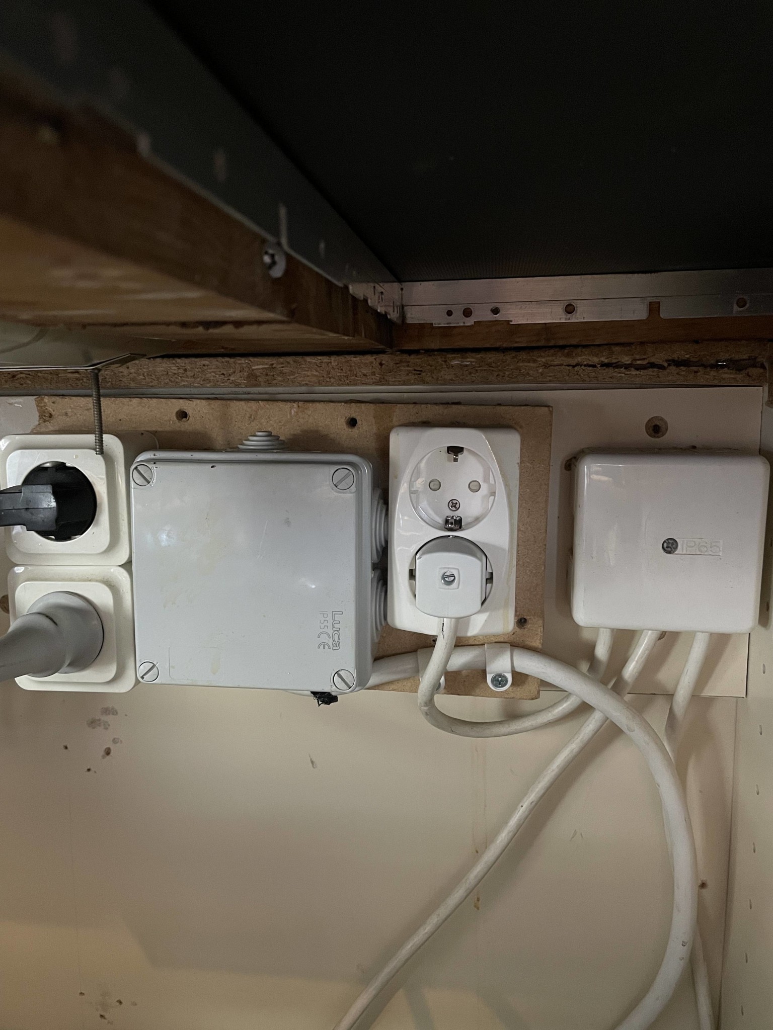

Precis innan man tar hit en elektriker vill man gärna ha lite koll på att det faktiskt går. Trist och bli debiterad för bil, elektiker och tid och få svaret att vi måste dra ny el.
Eftersom huset är byggt 74 och köksön är tillägg som är gjort så vet jag inte om det är rör som det skulle gå och dra en trefas kabel genom.
Men hur tar sig elen till köksön från centralen? Är det den tjocka kabeln hela vägen eller är det skarvat någonstans på vägen? Jag hade förväntat mig slang eller rör av något slag från centralen till köket, där en kopplingsdosa och så vidare till köksön i slang eller sladd som på bilden.
Det som sticker i ögonen är kontakten, sladden mellan kontakten och kopplingsdosan, avsaknaden av klammer på den tjockare kabeln, och varför är det två singeluttag till vänster när ett dubbelt är billigare? Kanske är olika faser iof... och varför är det ens en stickpropp där, det hade ju varit bättre att ansluta i den större grå dosan... och ha korrekt sladd, den ser lite väl tunn ut för att vara avsäkrad med 16A. Så många frågetecken. Eller kommer elen IN i dosan till höger och går fel håll genom stickkontakten till uttaget? Det är ju isf fruktansvärt obra.

Ta dit en elektriker för att på plats avgöra och be samtidigt om ett pris på jobbet. att sitta och gissa på ett forum är väl lite sisådär. Om du får till svar att det måste dras om ledningar, lägger du då ner projektet?
Om det inte finns rör hela vägen och man måste fräsa i golvet för att lägga ny kabel då skippar jag nog köpet av en trefas spis och köper en två plattors spis istället. Vi har som sagt 2 gasolplattor redan.E elmont skrev:
