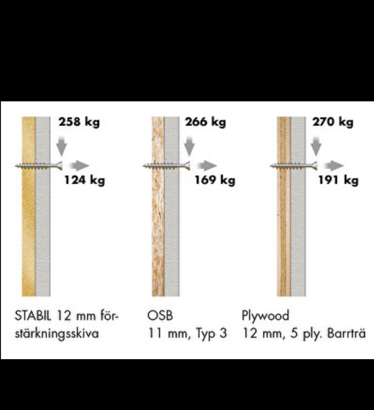

Håller på att renovera badrum, har haft mattläggaren här och enligt han sa han att enligt gvk så kunde jag ha 10 mm osb bakom gips, nu skall jag skruva fast blandaren och kollar gvk om infästningar och hittar inte hur den skall infästas?
Har ingen regel att skruva i.

Det primära är att den sitter fast. Tveksamt om enbart en 10mm osb räcker på det viset.
