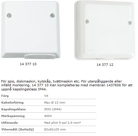

Bo i et lagenhet som kök har 3 fas på 3x 16A 2.5 säkringar Nu har jag köpt ny ikea inbyggnad ugn och häll. Häll kan man välja att koppla på på 1 eller 2 fas
Så eller jag andvända 2 av faserna till häll och en av faserna till ugn och sen
får ugn och häll dela på nollan & jorden
Eller
Kan jag koppla den 3 fas till 3x 1 Fas. Ugn / Häll och en uttag.
Vad tucker ni? och hur se det med säkringar? Måste jag gå på 3x10A om jag dela 3 fas?
Och kabel? Ska använda EKK men Måste jag har 2.5 eller gå det bra med 1.5?
Sen finns också en 3 fas med 3x10A 1.5 säkringar, Kan jag gjöra samma för Kyl och Micro?
Om Ung och Häll? Häll har inte en el kabel alls och ugn har slad men inte stickpropp, Hur koppla man? Med stickpropp och utapåligande uttag, direct till 3 fas dosa eller via en kopplingsdosa?
Tack för allt hjälp

Använd den befintliga spisledningen och koppla två faser och nolla till hällen samt enfas och nolla till ugnen. Och eftersom du ska säkra med 16 A så ska du använda 2,5mm2 tex EKK. Jag skulle koppla ugn och häll i en kopplingsdosa eller den bef. spisdosan, för själva kopplingen skulle jag använda Wago 222.
Tack så mycket för snabbt svar. Perfect då jag har redan Wago 222
Så bara att dra 2,5 EKK från hällen och spisen till spisdosan och koppla med wago. Kan jag använda 5G EKK 2,5mm då jag redan har många meter av det och koppla bara dem fas som jag behöver? Ungen har redan en ca 1,5 meter slad så kanke funka med länden
