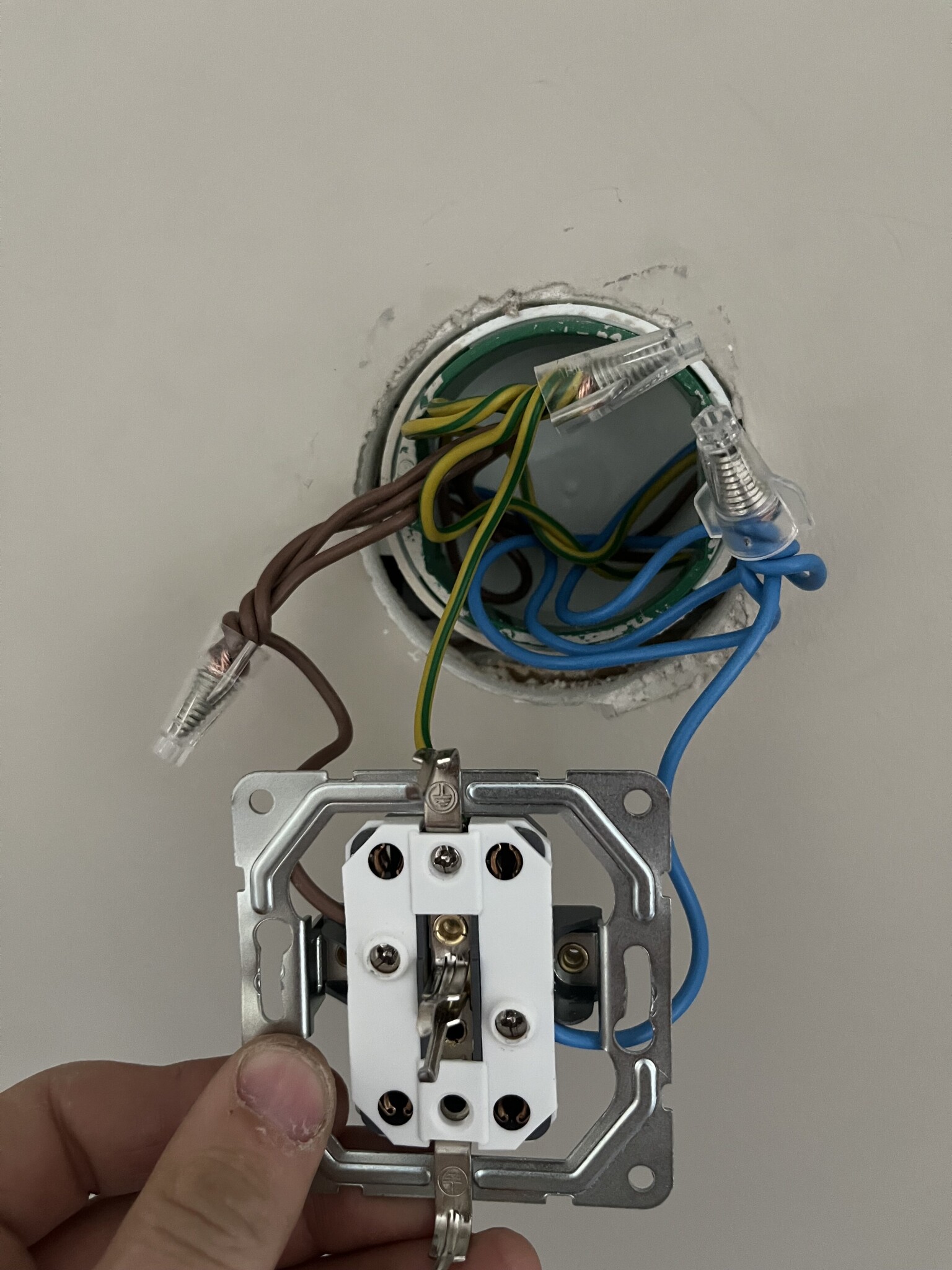

3 eluttag som visar ström i ena men inte andra ”hålet” med penna?
Börjar fundera om elektrikern, om han nu är det har kopplat rätt.
Jag har hantverkare som hjälper mig med kök och badrum och där har dom lagt till 3 uttag i bland annat kök.

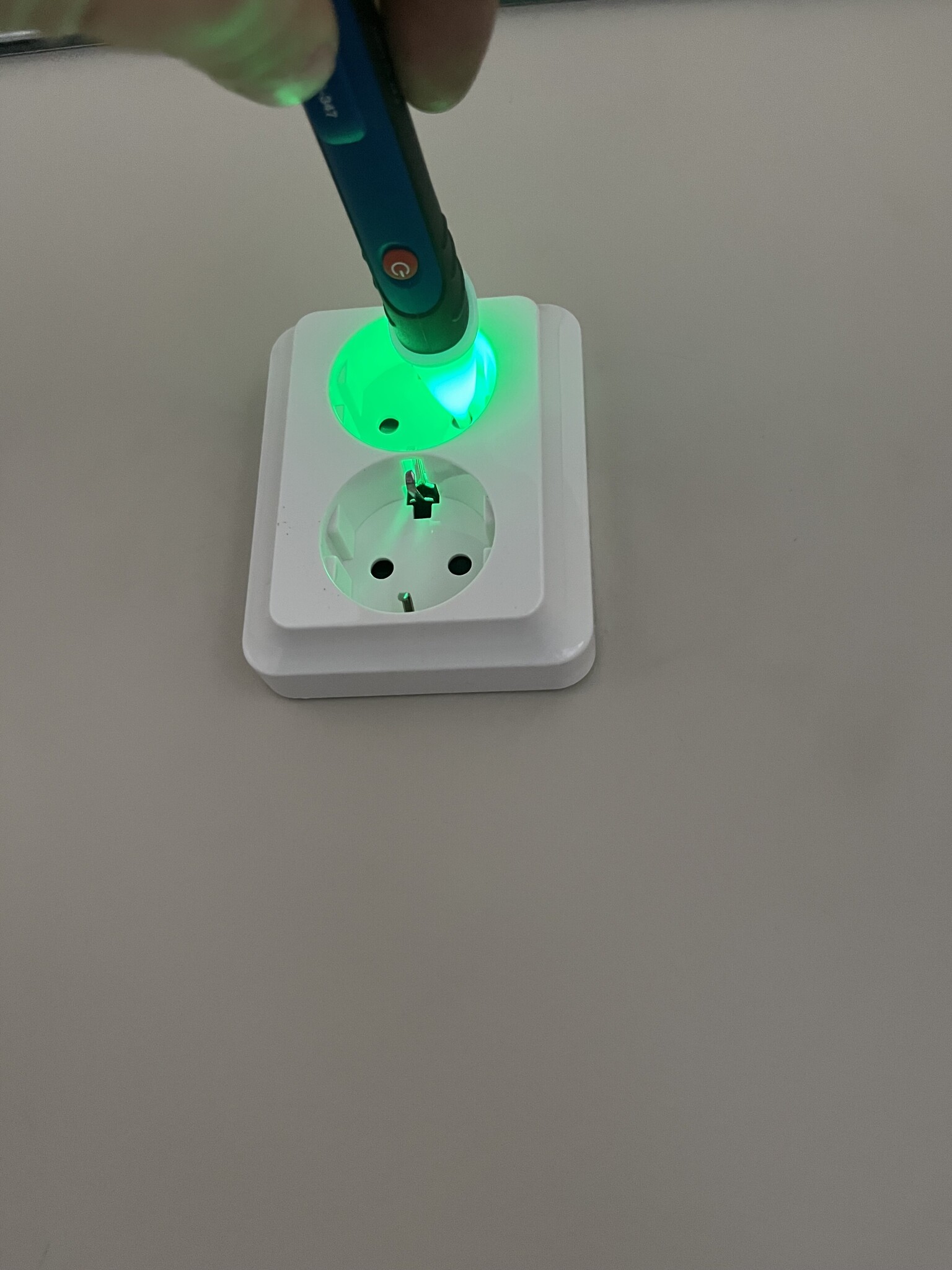

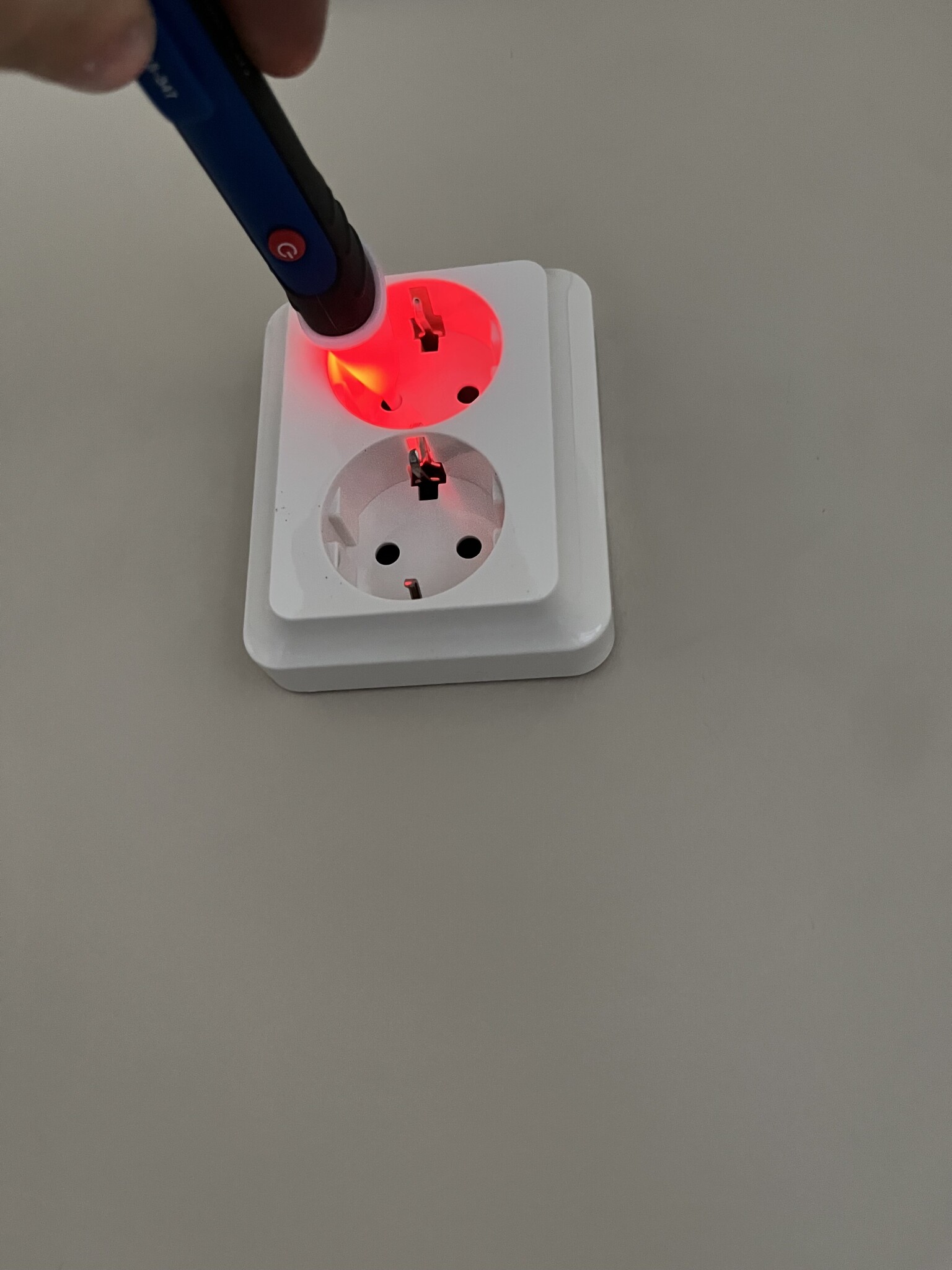

Jag var tvungen att ta lös ena uttaget för att kapa ut för bakstycket i ena väggskåpet och använde då en sån där spänningsdetektorpenna för att se om det var ström eller ej i uttaget. Men när jag testar så är det ström i ena hålet men inte andra enligt pennan, så ska det väl inte vara?
Såhär ser det ut bakom uttaget då dom dragit vidare kablar till två övriga uttag igenom den där dosan så antar jag att dom har varit tvungna att skarva kabeln där.
Men bör jag låta eluttaget vara eller kan jag använda dom?
Uttagen fungerar när jag provar att stoppa i en lampa t ex, men tycker det verkar konstigt att spänningsprovaren visar sådär när strömmen är igång
Firman har ju semester i 2.5 vecka till så blir svårt att få det åtgärdat innan dess om det behövs.
Pennan mäter jag alltså med i samma uttag bara i varsin ”pol” eller hål i det övre uttaget. Samma i alla 3 uttag som är kopplade där.

Det är helt normalt, ena är nolla som enkelt förklarat är återledare.
Tack för snabbt svar. Jag har aldrig reagerat innan men blev lite fundersam när jag började mäta i hålet som det inte var ström i och att jag inte dragit ur säkringen, men att det var ström i det andra. Trodde nämligen att det var ström i båda men att jorden var strömlös.P Per Mattsson skrev:

Hålen på uttaget är två olika elektriska två ledare: Neutralledare och Linjeledare. Mellan dem finns en spänning på ungefär 230 volt.
Neutralledaren har samma spänningsnivå (potential) som skyddsjord och allt annat i din omgivning. Det vill säga att den har har ungefär spänningen "noll". Många kallar den därför kort och gott "nollan". Det är därför du inte detekterar någon spänning där.
Linjeledare, tidager oftast kallad "fasledaren ", har däremot har en spänningsnivå på ungefär 230 volt*, och det är därför du får utslag när du mäter.
*) Det är inte helt sant eftersom vi pratar växelspänning. Men låt oss lämna det därhän.

Hej hej. Den ger utslag på fasen och inte nollan så det är helt som det ska. De där pennorna är högst opålitliga för övrigt.Grillen skrev:
