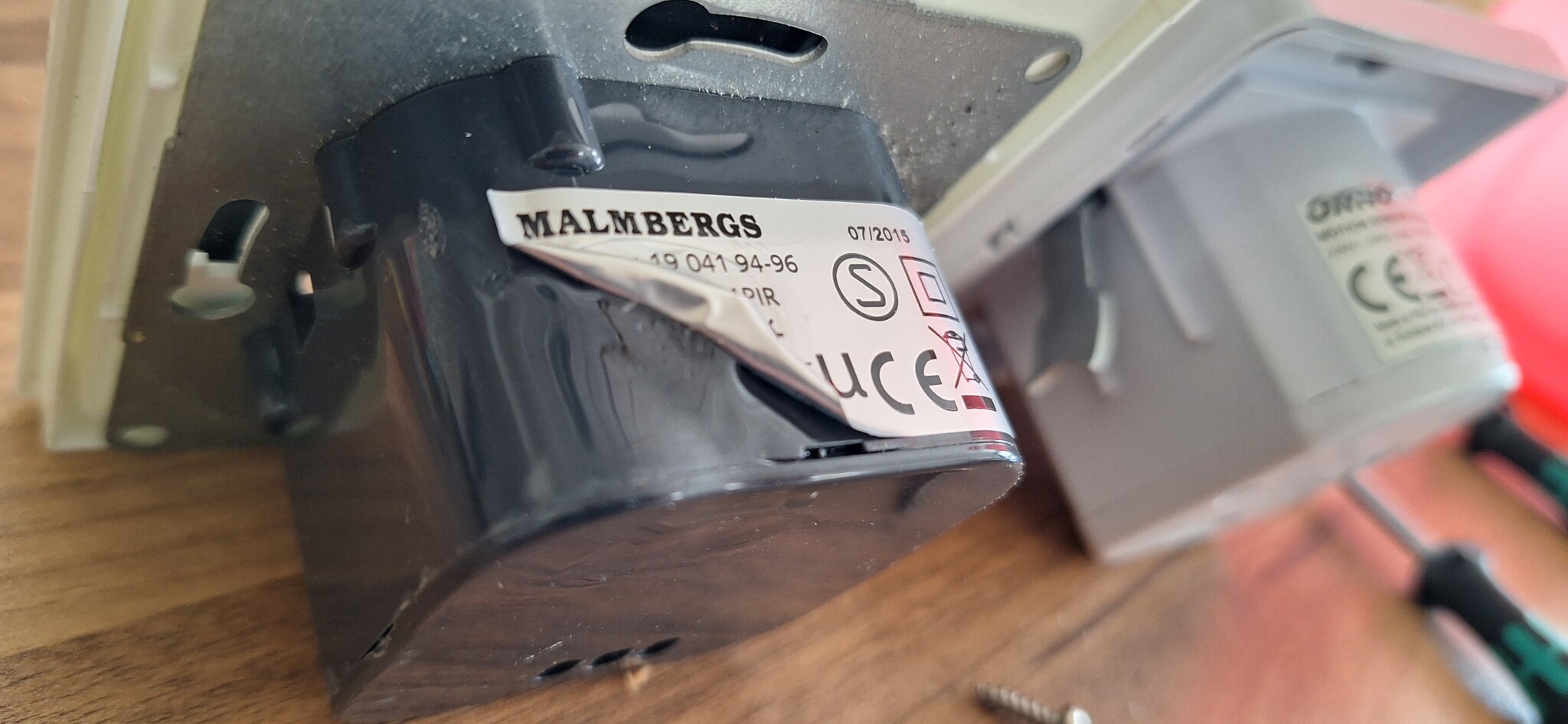

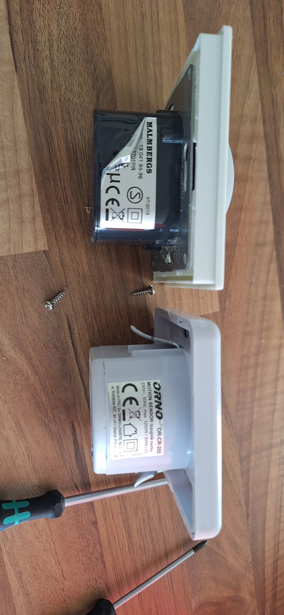

2st rörelsevakter på 2 olika faser gått sönder samtidigt. Fel även hos grannen.
Luktade bränt när jag kom hem igår. En av rörelsevakterna i huset hade slutat fungera.
Senare känner jag att även en annan rörelsevakt luktar bränt. Men den fungerar.
Denna har dessutom gått så varm att sen börjat smälta. Detta har skett samtidigt.
Dessa 2 rörelsevakter sitter på 2 olika faser i huset.
Iidag kommer grannen över till mig och säger att hans kylskåp luktat bränt sen igår. Det ska också ha blinkat i lamporna igår vid 23 tiden.
Det är 2 villor vi pratar om.
Ringer till Ellevio och felanmälan detta.
Kundtjänst säger att om dom skickar ut en tekniker så kostar det mig 1800kr om dom inte hittar något fel.
kommer överens om att avvakta tills grannen också anmält felet.
Grannen får höra att dom skulle kolla upp det när han ringer.
Vad kan ha hänt?
Jag har inte sett någon tekniker ännu.
Känns verkligen som det är Elevios grejor som spökar då allt händer samtidigt i båda villorna.
Vad kan det vara för fel?
Någon slarvigt åtdragen nollskena i elevios central?
Känns som att Ellevio inte var så intresserade av detta. Det kan inte vara en slum att så mycket händer på 2 gårdar samtidigt. Båda fastighetena har elsystem som är max 15 år gamla.

Sähär ser det ut:
Huset har totalt 4 rörelsevakter.
Rörelsevakt 1: (fas 1) trasig
Rörelsevakt 2: (fas 2) trasig
Rörelsevakt 3: (fas 2) trasig
Rörelsevakt 4: (fas 3) hel
Kan det finnas något samband med att den på 3dje fasen klarat sig?

Det låter som en dålig nolla. Om ni inte redan fått det lagat, bryt strömmen innan det sker en olycka eller mer apparater går sönder.
Precis! Tänkte så jag med.Bo.Siltberg skrev:
En fundering bara: säg att jag eller grannen skulle ha glapp i nollan vid våra respektive elmätare, kan en sådan grej påverka båda våra fastigheter? Alltså att min glappande nolla kan skicka in 400v i grannens uttag och vise versa?
Eller är det Ellevio som har en dålig nolla i sin central på gatan?

Om ni båda upplever problem så ligger felet tidigare. Finns det fler grannar i närheten kanske även de är drabbade. Det låter lyckligtvis inte som avbrott i PEN utan mer dålig kontakt, för annars skulle mer saker gått sönder. Det kan också vara farligt, farlig spänning mellan skyddsjord och moder jord.
Men grannens symptom är vaga så det är svårt att säga. Man behöver mäta lite spänningar för att se.
