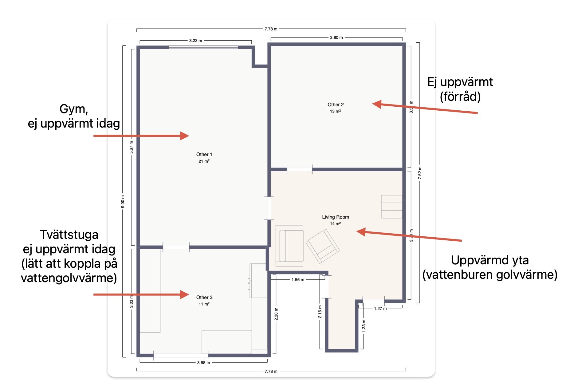

Hej experterna! Har just köpt hus och står inför en massa val där detta är ett.
Som ni ser på ritningen så saknar gym och tvättstuga värme idag och frågan är lite hur man ska värma upp dessa två.
Lite förutsättningar:
- Hus från 91 med bergvärme och golvvärme i alla plan (i källaren bara spadelen).
- Källaren står troligen på markskivor, är allmänt frisk och fräsch, luktar inte och inga fuktproblem.
- I rummet som ska bli tvättstuga så sitter en lite rörloop för att det suttit en acktack där tidigare. Där kan man enkelt jacka in golvvärmen i tvättstugan, enligt en hantverkare så skulle det dock kosta 40-50 tusen. Saftigt! Men kanske han menade inkl flytspacklingen.
Valen är då, vattengolvvärme, elgolvvärme eller luftvärmepump.
Hur hade ni gjort?

Behöver gymmet värmas upp?
Det är väl bra att det är svalt så att man orkar träna ordentligt (med tanke på att vi för närvarande svettas bara av att gå i gymmet jag går till).
För att golvvärme inte ska bli väldigt dyrt så behöver man ju isolera golvet väldigt väl mot marken. Hus som byggs för golvvärme har typ 20-30 cm isolering för att förhindra att värmekostnaden går till att värma upp marken under.

Jo det behöver det på vintern, inge kul att träna i 10-12 grader. Tack för tipsBirgitS skrev:
Hur fungerar ventilationen?
Det är ju viktigt med väl fungerande ventilation i ett gym.
Vad kör du ut för temp på värmesystemet då det är som kallast då? Fläktelement har ju fördelen att den behöver inte så hög temp på vattnet för att leverera värme. Detta då beroende på storlek på Fläktelement
