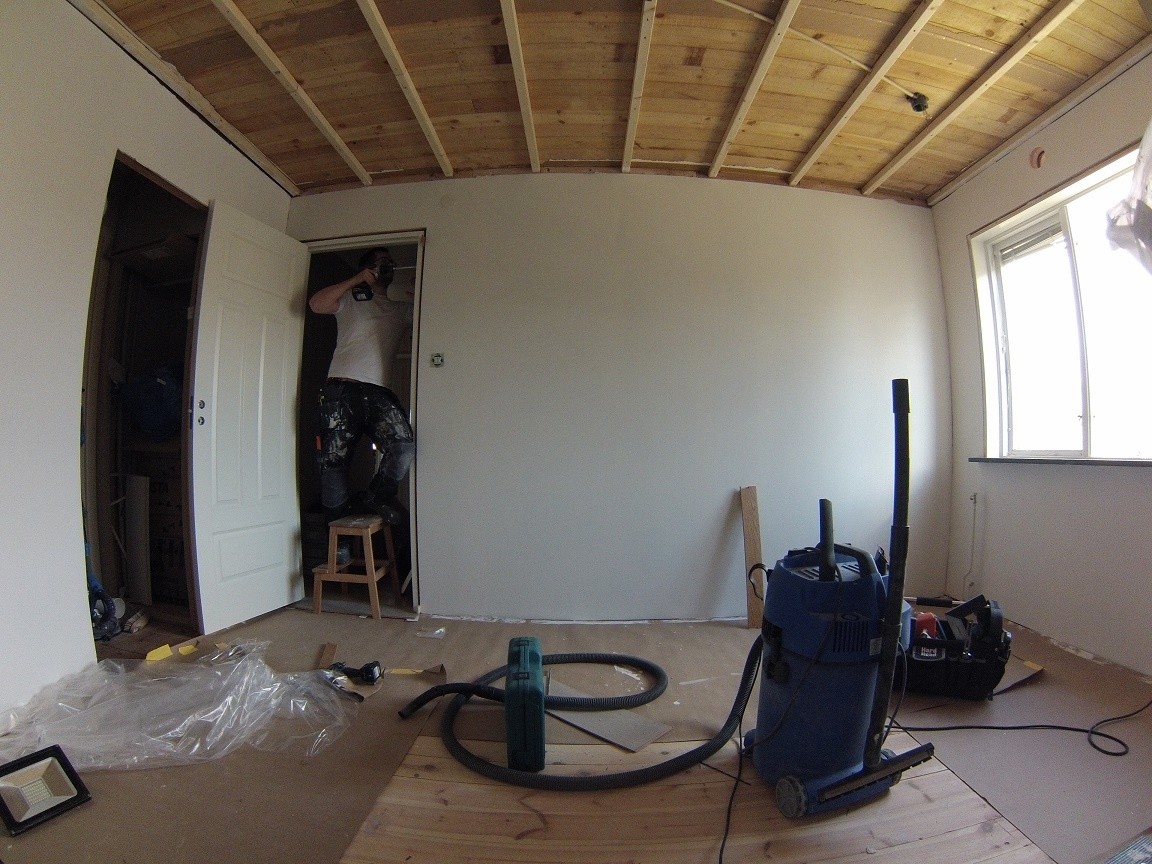

Jag gick och köpte mig en väggslip (girfaff) på Biltema. Funkade kanon! Den sparade mycket energi.
Sambon fick måla
Vet inte vad som hände men hon fick energi från någonstans trots att hon var höggravid.

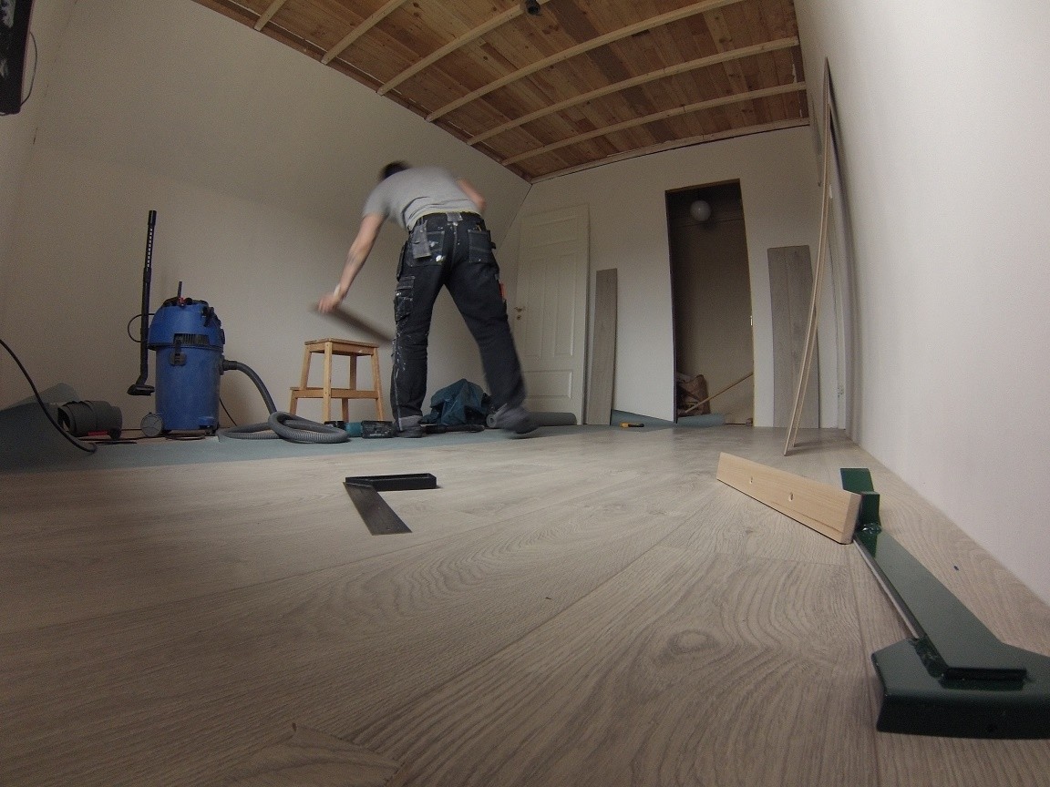

Dörrmontering. Vi har köpt nya dörrar i ett parti till hela huset så att det blir lika.
Samma golv överallt. Hittills är vi jättenöjda. Gillar verkligen att man känner ådringen.

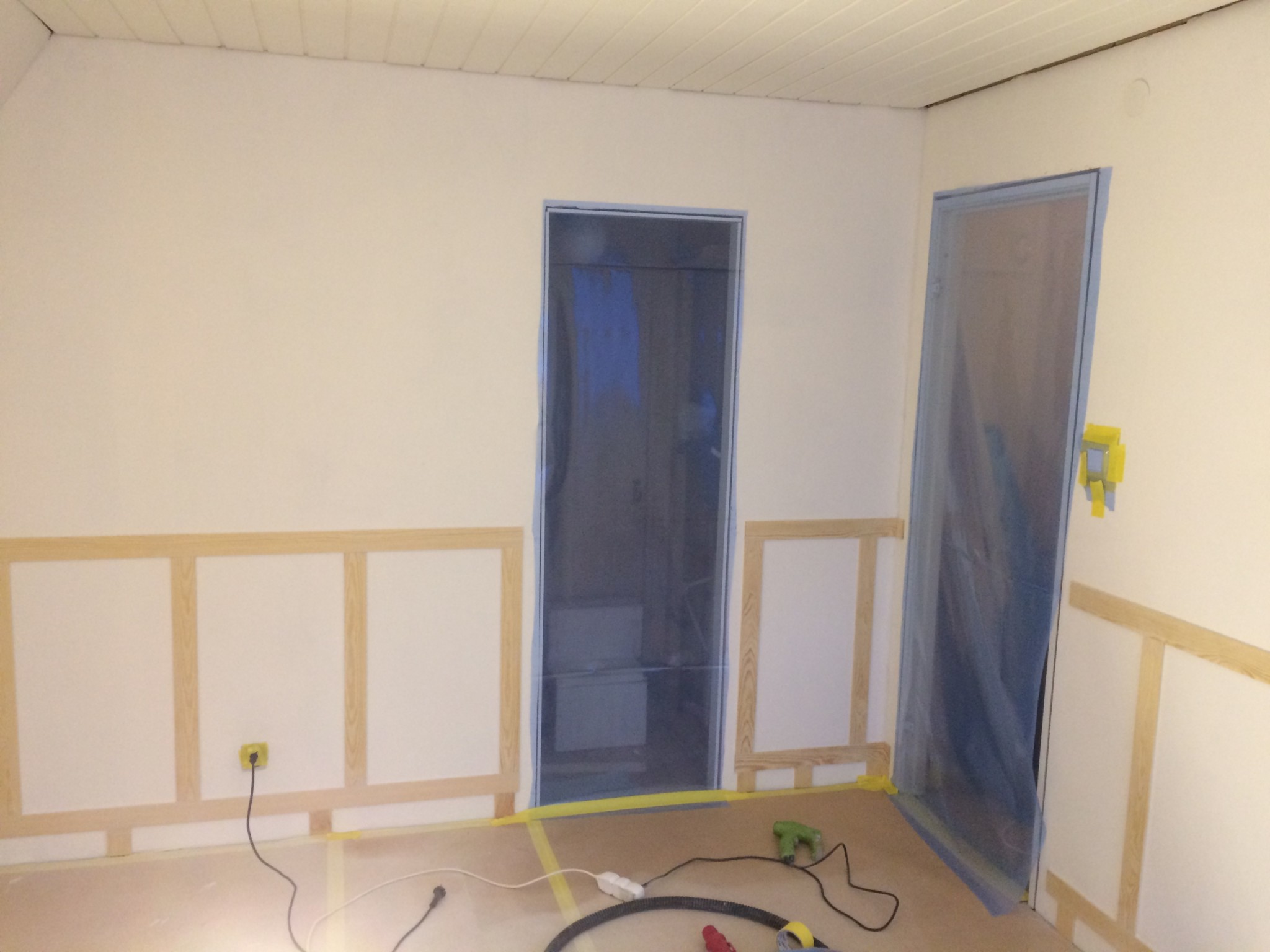

Testat och mätt lite med fodret inför den stundande panelväggen.. Älskar fodret!
Steg 1 för enkel spegelbröstpanel..
Spikat och spacklat
Och såhär fast vitt är tanken att det ska bli.
Helnöjd med denna! Efter en hel del tips från Byggahus så är konsensus att Boschs egna rekommendationer vad gäller spädning och luft ej stämmer. Jag har blandat 1:1 och ökat luften vilket gjorde underverk.

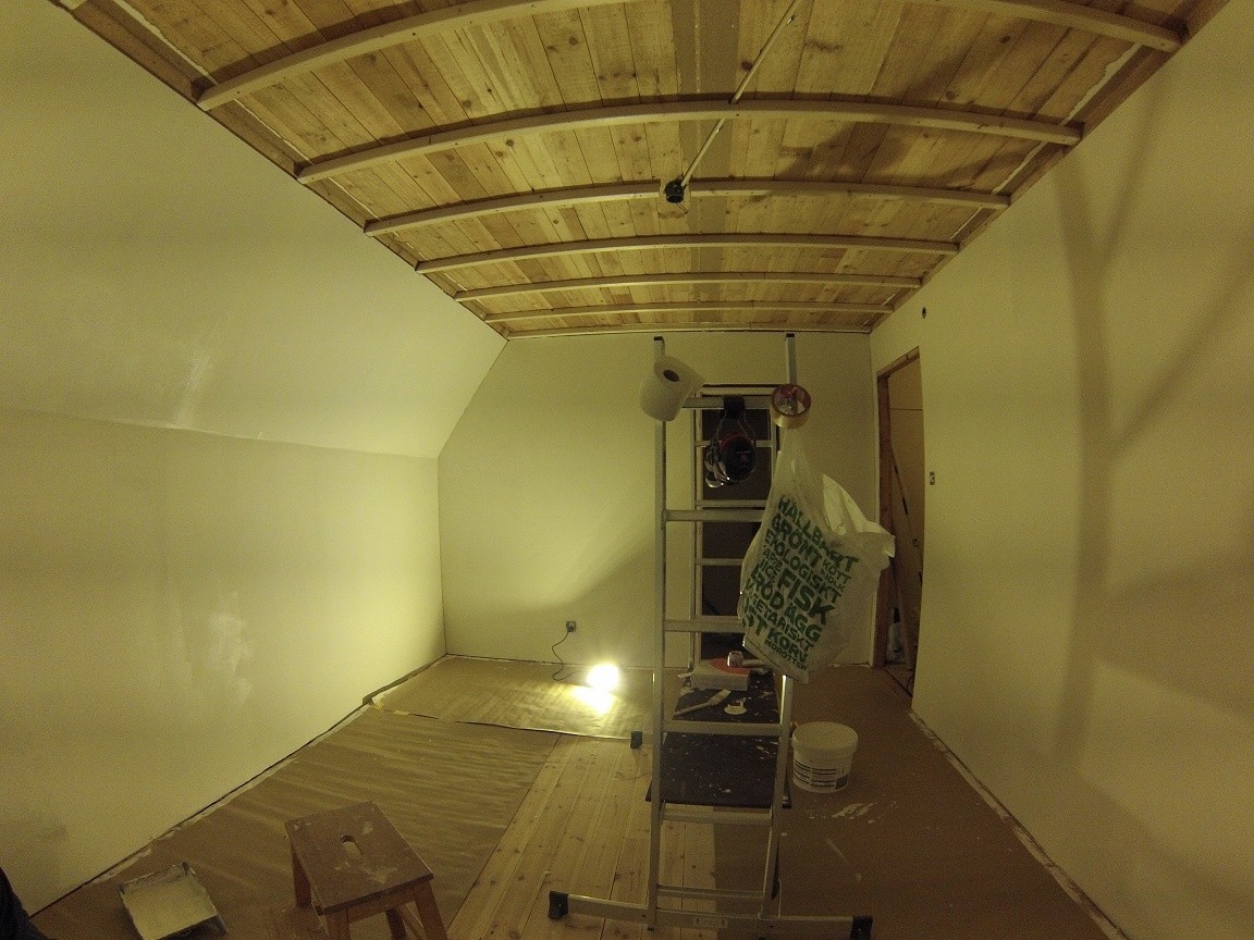

Här står jag
Det du ser är rummet jag håller på med. Så när virket var slut så passade jag på att måla. Idag däremot så var det dags att grunda panelen (äntligen!). Att maskera gick rätt enkelt med plast och häftpistol. Hängde upp ett lagom skynke, stiftade och skar till.
Sen la jag lite extra kärlek på lampknappen så att den skulla kunna användas ändå utan risk för stänk.
Jag blev ganska nöjd med insatsen att maskera lampknappen men den känslan varade inte länge...
....jag varken har eller haft en taklampa inkopplad. :banghead:
Jaja... Fick tyvärr lite rinningar då jag tunnade färgen lite för mycket samt att jag nog kom för nära på vissa ställen. Tur att det är grundfärgen så att det ännu går att rädda med slippapper.
Det tog ungefär 2,5min att måla rummet. Helt galet :-D
Sen tillkommer lite maskering (90%), rengöring (2,5%), färgblandning (2,5%) och sist framplockning av verktyg, handskar mm.
Rengöringen känns som ett icke problem. Oftast har man handskar på sig, färgen är vattenlöslig och spruta jätteenkel att plocka isär.

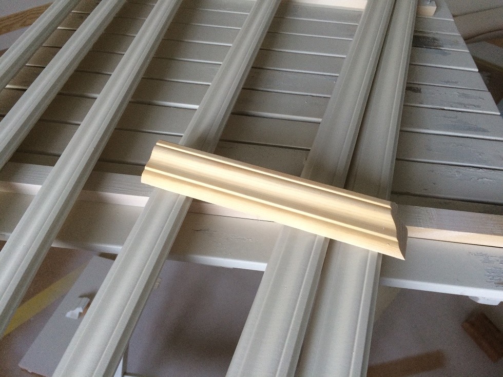

Sprayning nr 2.
Den här gången spädde jag färgen ca 60/40, minskade luften till ca 6,5/9 och höll 20-25cm ifrån. Blev betydlig bättre resultat. Tyvärr så målade jag slentrianmässigt och sprayade speglarna först. Såklart skulle väggen också målas den där strykningen för att mitt schema skulle gå ihop. Så då var det bara att spraya väggen men som jag befarade så var det svårt att undvika det redan målade och rinningar blev ett faktum..
Det är mycket självklara moment att tänka på. Men följande är vad jag kommit fram till utifrån det jag läst mig till och hunnit att testa själv.
1. Späd ganska hårt. Idag spädde jag list- och sockelfärgen 60 % färg och 40 % vatten.
2. Ganska mycket luft! 6-7 av 9 men regleras lite beroende på färgens tjocklek. Mindre luft ju tunnare den är.
3. Rätt avstånd = 20-25cm.
4. Långa, snabba och planerade rörelser.
5. Planera målningen så gott du kan. Dvs ska du måla från vänster till höger så se till att slangen löper fritt, att inga grejer står i vägen och att du har färg i burken.
6. Lätta grejer måste förankras annars blåser dom iväg.
7. Maskering i form av plast stiftas med fördel för att inte blåsa bort.
8. Plasthinkar på 1-2 liter är klockrent att blanda färg i.
9. Tvättsvamp gör det lite smidigare att rengöra delarna.
10. Rengöring sker direkt efter avslutad målning. Gå raka vägen till vasken. Plocka isär den så mycket det går och spola sedan igenom "pistolens" färgrör med varmt kranvatten. Dom lösa delarna går lättare att göra rent än "pistolen" om det skulle hinna att torka lite.
