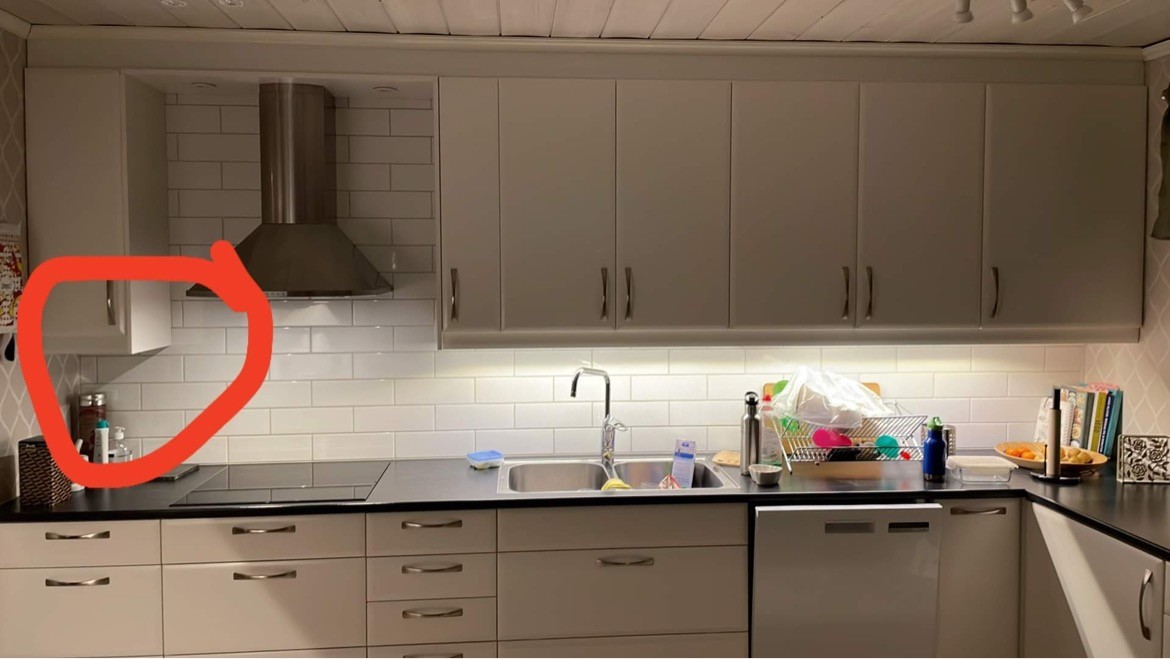

Tänkte bättra på belysningen vid köksbänken. För att detta ska bli som jag vill ha det måste jag skarva på befintlig ledbelysning (24 volt led) med en anslutningskabel och ytterligare en LED skena.
Anslutningskabeln ansluts till befintligt skena och ny skena med DC kontakt.
kabeln måste bitvis dras inne i en vägg. Vad gäller för regler runt detta? Och är detta något jag får pilla med själv?

Den gängse definitionen på starkström är:
"...nominell spänning om högst 50 V med effekt om högst 200 VA och ström begränsad av säkring på högst 10 A eller med annat överströmsskydd med motsvarande skyddsverkan."
Så några klenspänningskablar till ett par LED-lampor på några enstaka Watt är inget som omfattas av några regler.
