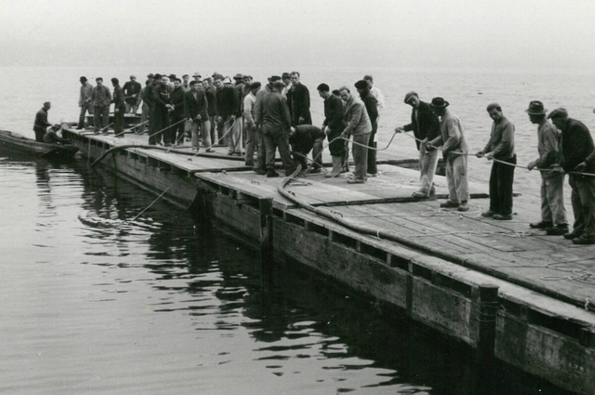

Har varit med och lagt just sådan kabel, från Plejel. Rackarns styv! Det luriga är när det blir grunt och fartyget inte kommer in. Typ skärgårdsmiljön i Göteborg. Då får man stå och spola ner X antal meter på en flotte och sen köra på för hand. INTE kul, fast lite kul att ha varit med.
Har nog någon bild på jobbtelefonen, ska se om jag hittar!
