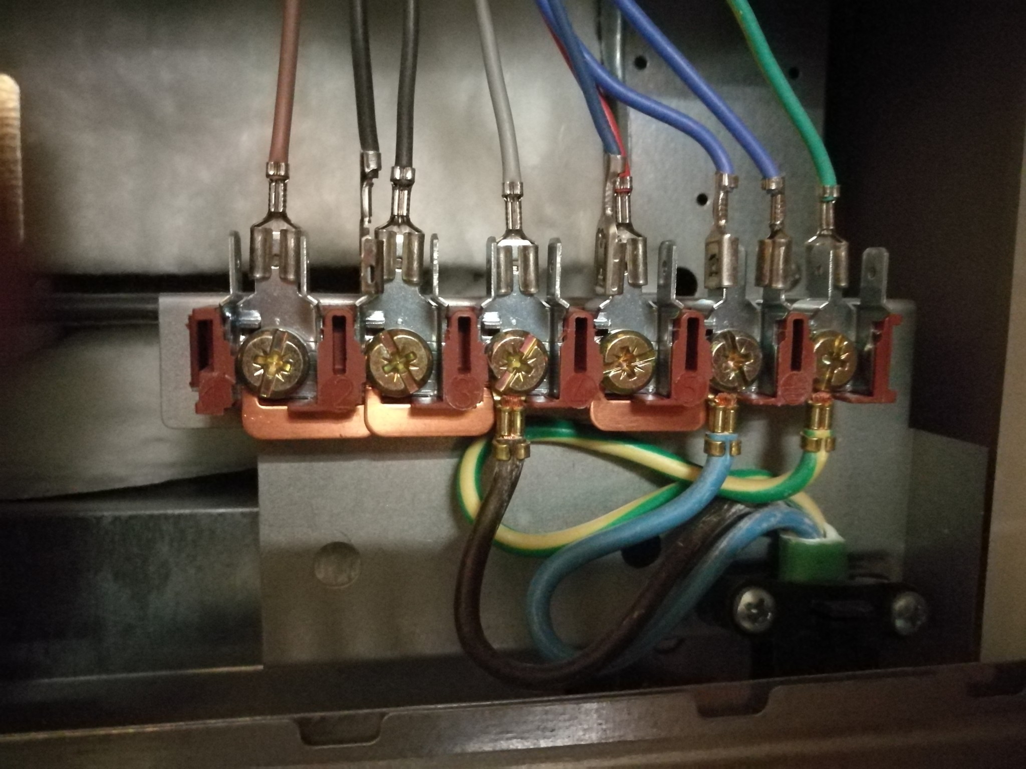

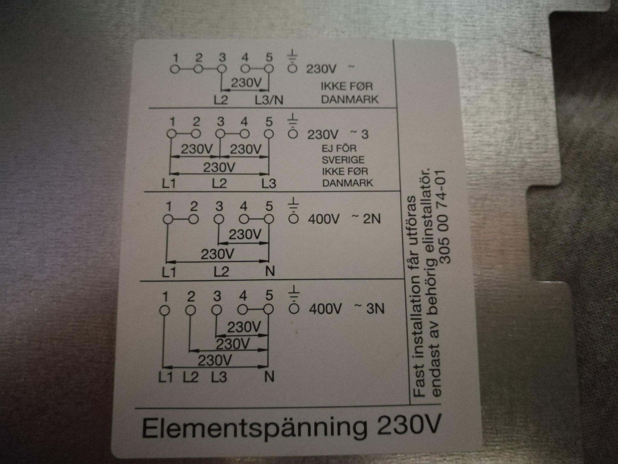

Behöver provköra en spis på 230v med perilex kontakt (har fullt perilexuttag).
Varför står de L3/N?
Ska väll kopplas Fas (3), neutral(5) och jord? Eller har jag fel?
Bilder på hur de ser ut.
  • Diagram över en perilexkontakts elektriska anslutningar för olika spänningar 230V och 400V.
  • En Perilex-kontakt på en spis med anslutna kablar, märkta med L3/N, vid en skruvanslutning.

Första kopplingsex är rätt . , men L3 är för Norge där vissa områden har 3X230 V i nätet och då 2 faser kopplas in , ditt fall blir det Fas på L1 och noll på L3/Noll . tänk bara på att dina säkringar kanske inte håller , den vill nog ha 20 A vid full drift
(alla plattor ) har du bara 16 A så kör inte hel julmiddagen på en gång , samy viktigt att du verkligen får noll på L3 , blir det
2 faser 400V på spisen så får du ingen julmiddag för spisen är utslagen
I de länder (Norge) som har 230V systemspänning kopplar man in L2 och L3. I Sverige kopplar man in L2 och N.

Okej va bra. Nej ingen julmiddag på den...vill bara kolla att de lyser och ser fint ut. Den ska till syrran. Har trefas 400v på min egen. Tack för svar.
