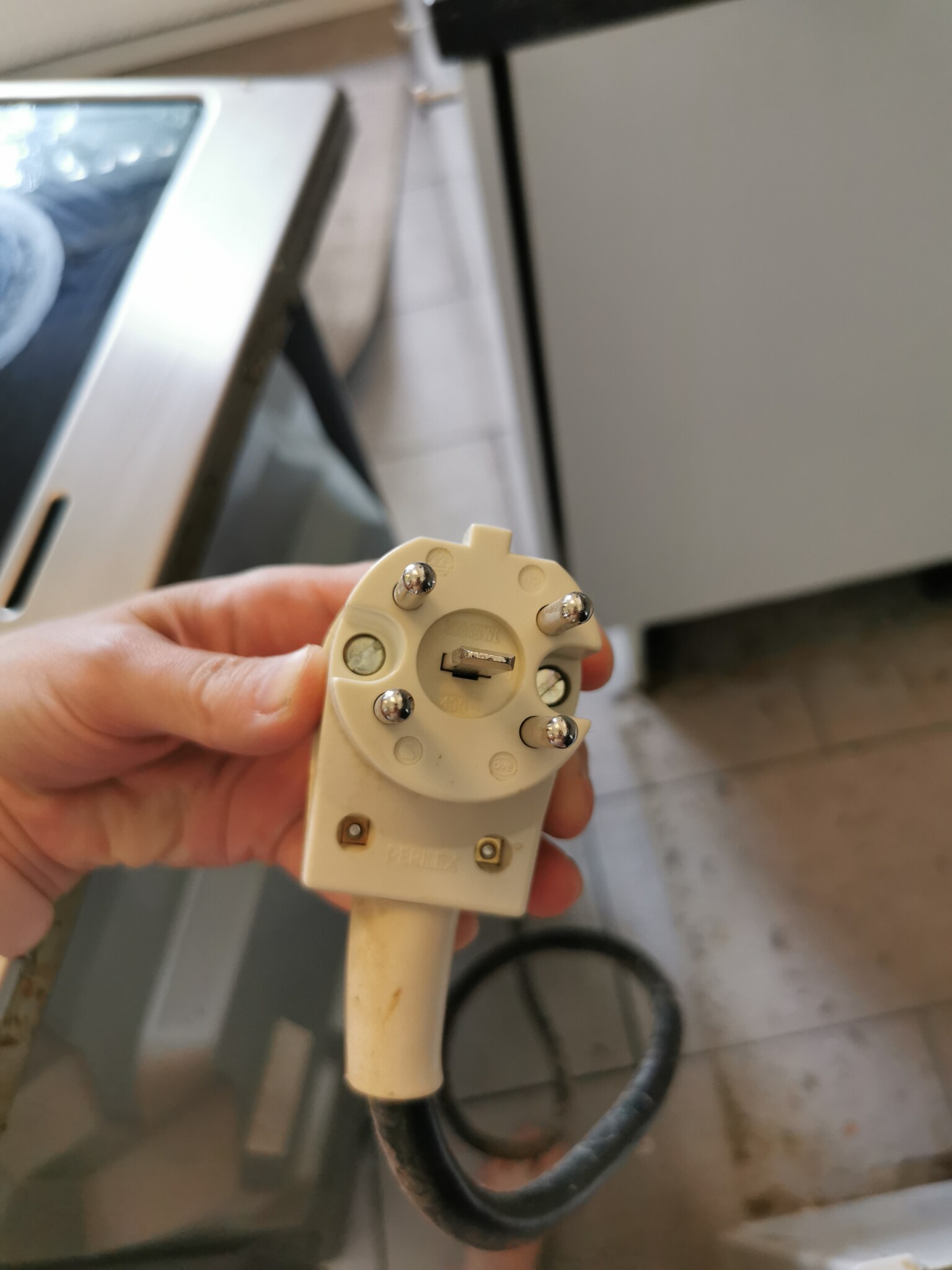

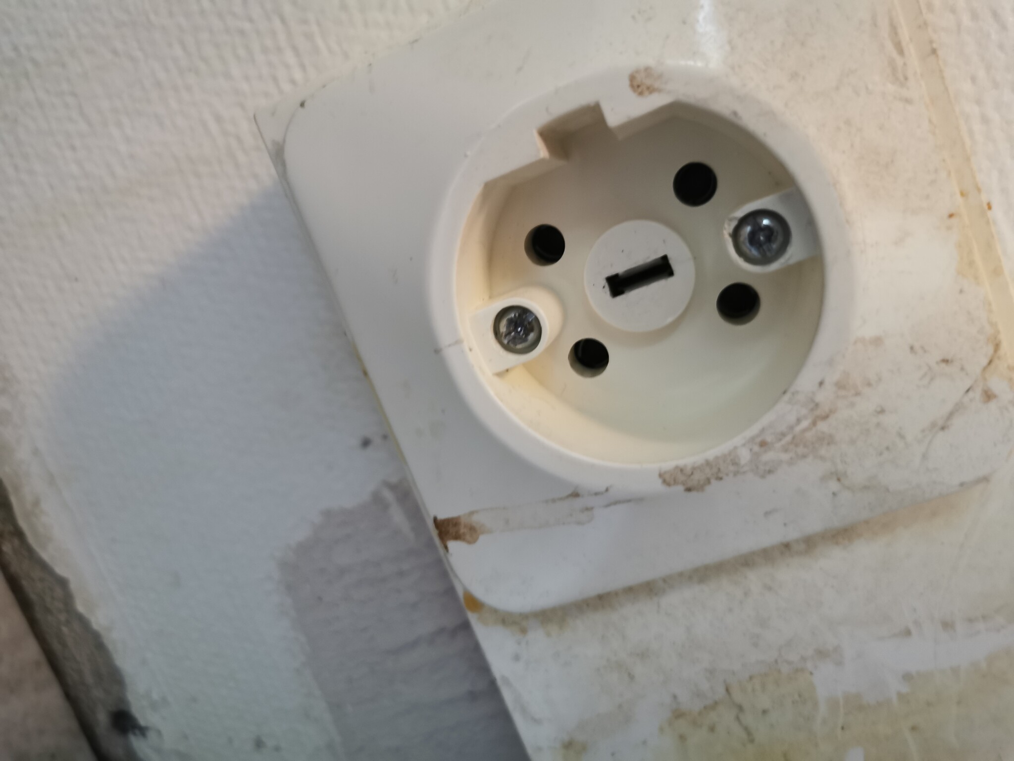

Behöver köpa en ny spis. Nedan finns bilder på den gamla. Ska jag köpa 230v eller 400v? Räcker det att kontakten passar i uttaget? Tack på förhand!

På bilder ser det ut som att du kan ha 3 faser och nolla, bästa vore mäta eller öppna perilexuttag och konstatera att alla ledare finns där

Den gamla spisen har 230V elementspänning och hade då aldrig fungerat om uttaget saknar nollan.

Du kan köpa vilken normal modern spis som helst. Behåll din gamla sladd + kontakt till den nya, förresten. Man vet aldrig om det följer med någon ny numera.

En sak till: köp inte en fusk-trefasspis, såna finns numera i Sverige (de går bara på två faser). Du vill ha en spis som har märkeffekt mellan 10-11 kW, åtminstone över 9000W.
