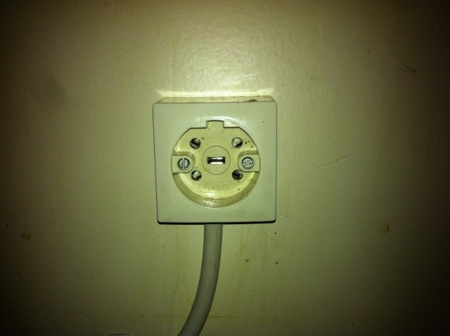

230v spis bryggad enfas till 3fas obryggad

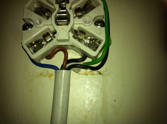

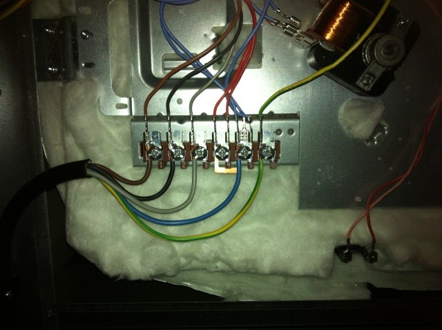

Det är det som är så dumt, att bilden bara visar en bryggad koppling med en fas. Men allt tyder ju på att man kan ta bort bryggorna och få 3 x 230 V. Men är det något inne i spisen som skulle kunna pajja av det? Säkringen är på 20A men det finns någon överbelastningsfunktion som gör att man inte kan köra allt samtidigt. Om man kör varmluftsfläkten i ugnen går endast den lilla zonen på en tvåzonsplatta att använda. Utan fläkt är det bara att brassa på allt. 8891 W totalt enligt skylten. Säkringen har aldrig gått för mig, däremot huvudsäkringen om man råkar sätta på en disk eller tvätt samtidigt.

Man kan möjligen tänka sig en fatal konstruktionsmiss som gör att spisen inte kan ta tre olika faser av någon anledning, men att dom ändå satt den på marknaden som enfasig. Dock svårt att tro att electrolux/husqvarna har sjunkit så lågt. Du kan ju ohmmäta mellan fasledarna på plinten efter att bygeln tagit bort ifall de ligger ihop internt i spisen.
Överbelastningsfunktionen skulle kunna vara automatisk genom att spisen känner av om det är en fas eller flera.

Nu så, mätt i spisen, ingen kontakt mellan faserna vad jag kunde få fram, kollat proppskåpet(allt var rätt där), satte dit nya handsken och sladden på spisen och kollade perilexuttaget sen satte jag i kontakten och brassade på.........
DET FUNGERADE, JIPPI!!!

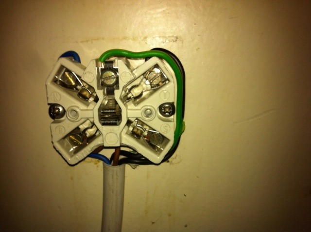

Jag blir lite undrande över bilderna. I första inlägget står det att den är säkrad 20A, i så fall skall trådarna vara minst 4 kvmm. På bilden ser det absolut inte ut att vara så grova trådar, tveksamt om de ens är 2,5 kvmm. Spisuttag för 3 fas är vanligen dragna med 2,5 kvmm och säkrade 16A. men om de här trådarna kanske tom. bara är 1,5 kvmm så får du bara säkra 10A.
Renoverare
· Gävleborg
· 8 220 inlägg
Jag tycker att det ser ut som 2,5 mm2, men svårt att avgöra från en bild.

Med tre faser och 10 A kan du plocka ut 6.9 kW vilket borde räcka gott. Annars verkar det ju inte vara någon större operation att byta kabeln.
