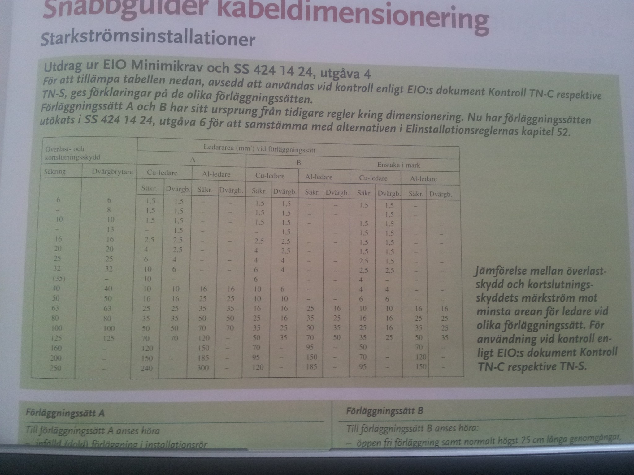

Hitta inte den på nätet. Har tittat på tabellen igen och den medger faktiskt att man kan säkra upp en 1.5 k till25ampere om det är en kopparledare, om det är en dvärgbrytare och om det är enstaka kablar förlagda i mark.
Till ts skulle jag nog påstå att 13a är det högsta han bör säkra kabeln. Jag ska se om jag kan slänga upp tabellen här så kan ni kanske hjälpa mig och se om jag tolkar den rätt.
Testar och ser om jag får upp bilden.
Det där är ju någon snabbguide.. Läs den riktiga standarden istället...
Det vet jag, det står överst. Menar du att den är felaktig? Jag har inte tillgång till den boken tyvärr.
