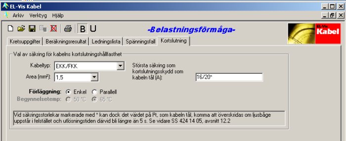

Bifogar en liten skärmdump från ELVIS. Detta gäller alltså kortslutning, inte belastning.stake skrev:var då? jag läser just nu författningskunskap och när jag tittar p ett utdrag av ss 424 14 24 så står det 13A i normal fall och i vissa fall under gynsamma kylningsförhållanden kan säkra 16A. Försöker lära mig mer om att hitta och tolka standarderna så hade varit trevligt om du kunde återkomma med källan tack!
