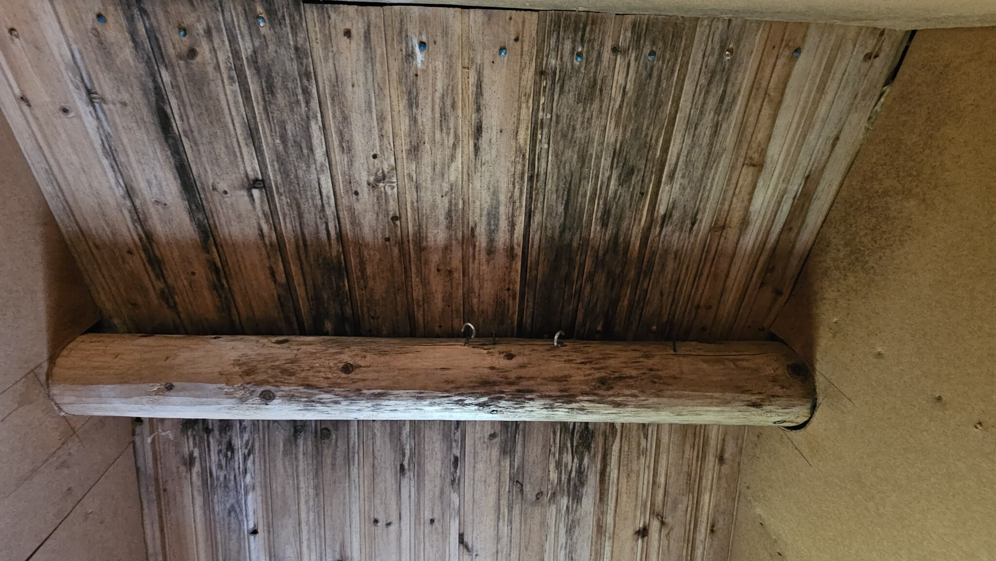

200.000 kr offert takbyte sommarstuga. Är det rimligt?

Det enda riktiga sättet att se hur högt det ligger är nog att ta in fler offerter.hemmahoskarlsson skrev:
Tack för svaret! Jag bläddrade snabbt i olika inlägg i forumet och 200.000 känndes lite högt men vi är inte alls från byggbranchen så vi har inte bra uppfattning hur mycket had evarit bra pris. Vi begärde en till offert från en till företag bara för att kunna jämföra.
Stugan ligger endast 5 km från byggfirmans kontoret så jag tror inte resekostnaderna kommer att göra skillnad.
Det är möjligt att ni kan komma ned i pris då. Men det var ju inte bara att byta taket utan många flrer saker ingick ju, så se till att deta är med i ev andra offerter också så ni får en rimlig jämförelse.
Och till slut måste ni ju också ta hänsyn till vilken entrepenör det är: En man har förtroende för och som ligger mer lokalt kan ju vara värt lite mer, även om man kanske inte är beredd att betala typ 50% mer...

hmm, som jag skrev tidigarre så har vi inte möjlighet att göra det. Vi har en liten bebis som är knappt 3 månader gammal och utan möjlighet för nån barnvakt alls. För att anlita en firma är inte pga vi är lata, jag kan helt enkelt inte se mig, bebis och min make bo i stugan i en månad där vi samtidigt renoverar taket och tar hand om bebis. Med det sagt vi vill inte heller betala alldeles för mycket för ett jobb till firman som "bara chansar" med hög pris, då vi heller använder de pengar för att fixa brunn till stugan och mycket annat som behövs där.H Hybro skrev:
Byggställning, resekostnader och avfall ingår i priset enligt offerten. Jag själv uppskattar inte hur många arbetstimmar det kommer att ta, bara citerade från offerten.Jarlingar skrev:
Jag antar att ni uppskattar det till 100 arbetstimmar?
Det är jäkligt snålt..
Det är kanske inte långt från vad det landar i, men det är inte så man jobbar med fastpris.
Det måste finnas utrymme för det oförutsedda, annars har du snart kört firman i konkurs..
Ställning.
Ja det ska till 100% finnas om arbetsmiljökravet skall vara uppfyllt.
Räkna 20-30 000:- för den.
Om de använder egen ställning så är det 32 arbetstimmar bara det.
5km = 15min restid enkel om det är fastpris.
Min 2 timmar om dagen som försvinner bara där om det inte skall dit en mannskapsbod.
Och sen är ditt tak lite speciellt med två ränndalar och fem takytor, det driver upp priset.
Så en tvåhundring är nog inte så illa, varken bra eller dåligt.
Jobbar som Platschef inom bygg så har ganska god uppfattning om det här.. 😉
