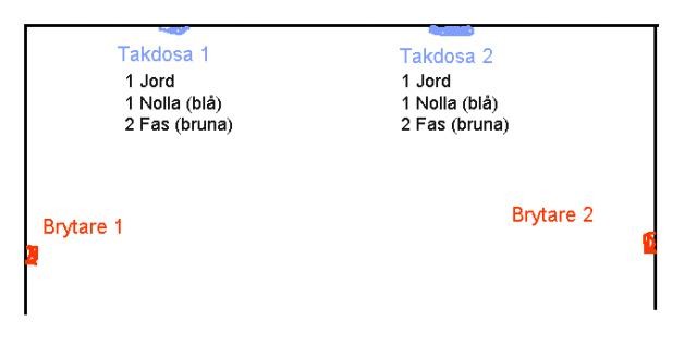

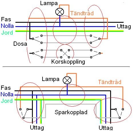

Ska sätta in 2 st lampor i köket. Det finns två st bryatre som kan användas för att tända lamporna med. En i hallen och en i köket. (det heter väl Trapp eller)
I varje takdosa går det ner 4 st elkablar (se bild). Varav den ena fasen är icke strömförande hur man än ställer de två strömbrytarna.
I lamparmaturen är det bara 3 st hål att koppla sladdarna i varav 1 är jord.
Hur löser man detta?

Alltså som i den nedre delen av figuren jag bifogade i #2. Varje brytare kopplas så att de ansluter mellantråden till tändtråden eller till fas beroende på vilket läge brytaren är i. Lampan kopplas givetvis mellan tändtråden och neutralledaren.

Om jag tolkar dig rätt så har du mätt spänning på en ena bruna ledaren i varje takdosa beroende på hur strömställarna står. Är det så att du har spänning på en av dom bruna i ena dosan med båda strömställarna i ett specifikt läge, medan du har spänning på en av dom bruna i den andra dosan när båda strömställarna står tvärtom? Men aldrig mäter spänningen på den andra bruna i någon av dosorna?
I så fall är det högst troligt kopplat som i bilden för sparkoppling (snygg bild mulpac - har du ritat den själv?), med den skillnaden att det är två lampor, med en snutt brun ledare mellan dessa. Har du möjlighet bör du mäta mellan dosorna att så är fallet med en bruna som aldrig har spänning. Det kanske också går att rycka i ledaren, eller se ifrån vilken riktning den kommer.
Om du kan konstatera att så är fallet så skall dom båda bruna i varje dosa kopplas ihop på samma anslutning i lamputtaget (L-anslutningen). Den blå kopplas till N och den gul/gröna till jordsymbolen.

Då torde den vara fri att återge så då hamnar den i min "klippbok"!
