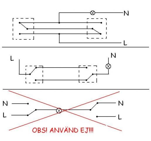

Jag gjorde om trapprummet, och installerade ny taklampa innan tapetsering. Allt funkar perfekt. Efter tapetsering, byter ut strömbrytarna till moderna sådan (trapp). Nu vägrar lampan tändas.
Har kollat glödlampan, funkar. Och, jag får utslag när jag ckeckar om armaturen är belagd med ström.
Har nu kollat sladdarna igen. Dosa ett och två indikerar ström i någon av de tre ledningarna i vardera dosa. Tyvärr kan jag inte separera och finna fasen.
I ena dosan är det 2 svarta och en vit ledning.
I andra är det en svart och två vita.
Kan någon ge tips med vad jag ska starta med i felsökningen från här?

Till att börja med, vet du vilka av kablarna som går vart? om jag förstår dig rätt är det bara en lampa som ska tändas, och två st trappbrytare till det. Detta är inte så svårt egentligen, det gäller bara att veta vad som går vart. Vet du vilken av dem som går till lampan respektive till centralen (eller där strömmen tas ifrån)?
Försäkra dig om att göra absolut minsta möjliga med spänningen påkopplad.
Detta ämne har diskuterats här flera ggr tidigare så du kan garanterat hitta svaret om du söker, men du bör ändå veta vilken ledning som går vart och inte gissa dig fram.
