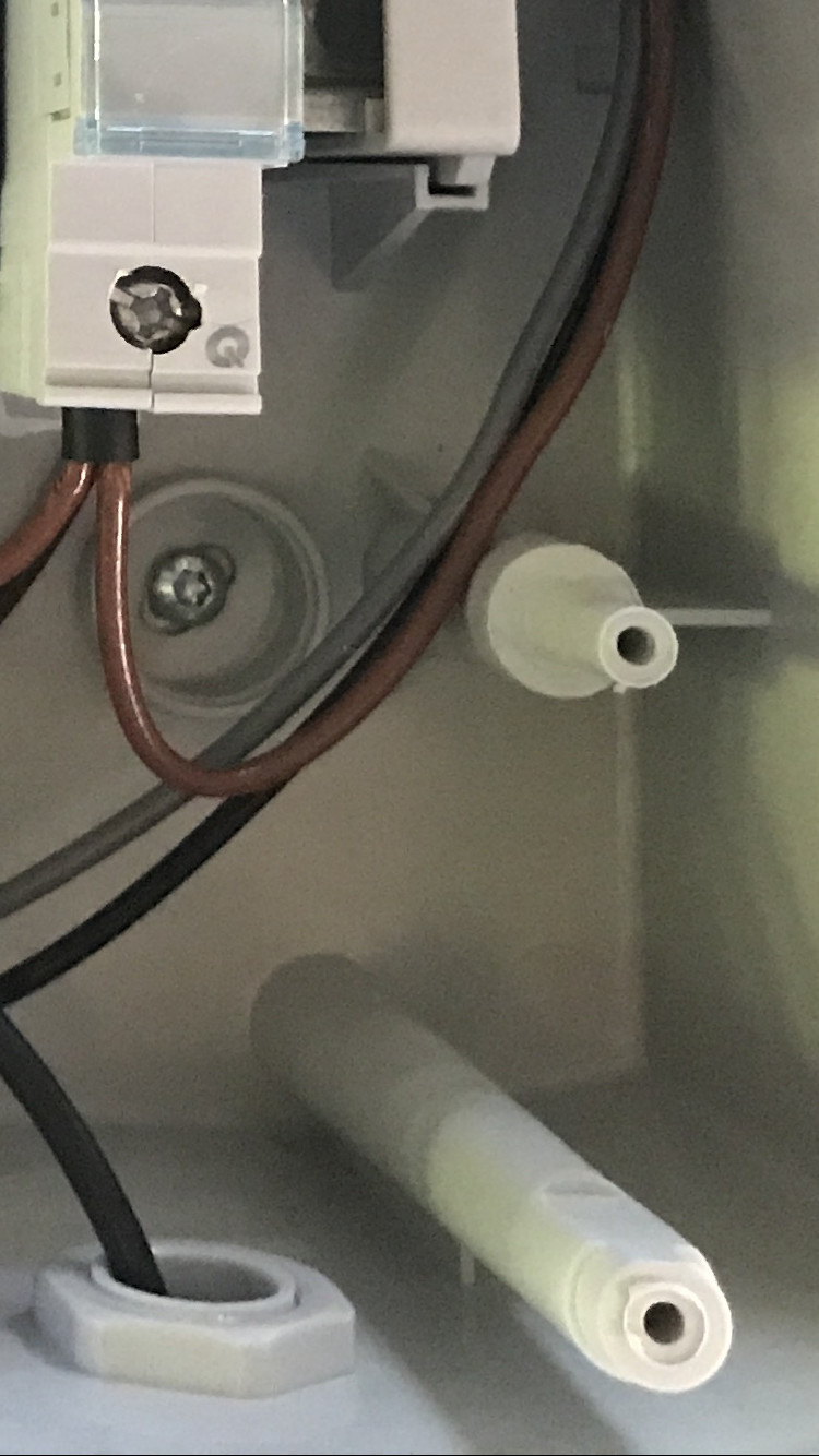

Mitt problem är löst, för jag har bytt dvärgen till en Hager QC. Den klarar 2 st EK utan risk för glapp. Om jag hade lämnat 2 st EK i hissklämman så hade jag inte tvinnat utan dragit åt hårt, ryckt i ledarna, och sedan dragit åt lite till.

Jag krimpade ihop 2 st 2,5 EK som jag ville ha under samma klämma med en ändhylsa.
Det är till styrningen för vår poolvärme
kan inte se hur det skulle kunna lossna,
Två stycken 2,5 EK kablar med ändhylsa i klämma för poolvärmestyrning.

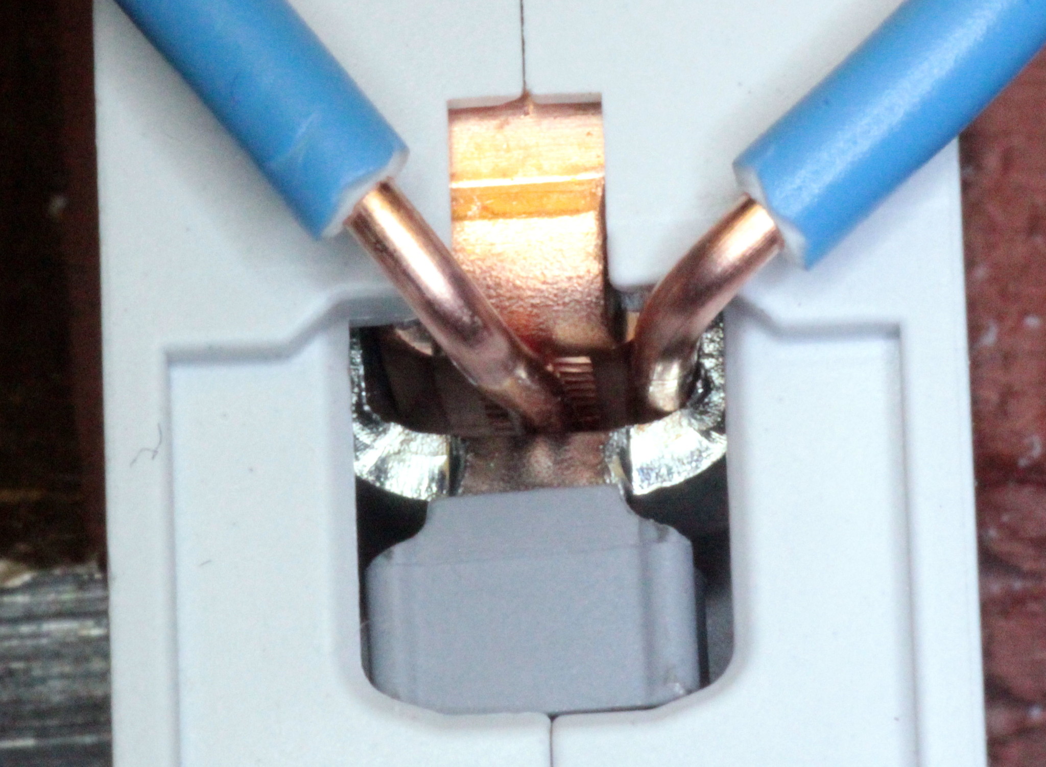

Här är en bild på 2 EK i en Hager dvärgbrytare. Den på sidan sitter hårt och den i mitten sitter väldigt löst. Hissklämmorna ser inte exakt lika ut på alla fabrikat, men på Hager ska man definitivt sätta båda EK så nära varandra som möjligt, centrerat.
OBS! Det är en testkoppling enbart för fotografering, och jag använde blå EK 1.5 som jag hittade en liten bit av. Jag skulle inte koppla en blå ledare till en enpolig dvärgbrytare :).
Två blå elektriska kablar kopplade i en Hager dvärgbrytare, en hårt och en löst fäst.

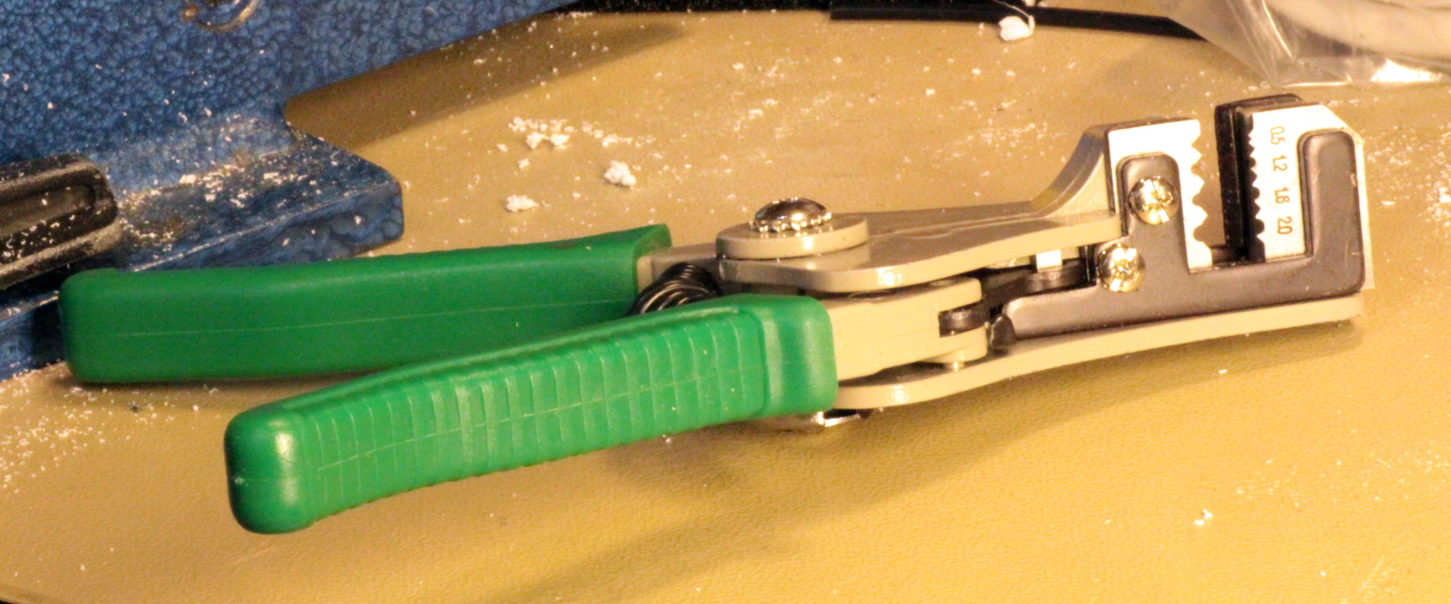

OT Vad skalar du med? Ser riktigt bra ut inte minsta repa eller brottanvisning där.
Mikael_L
Han göt väl på plast på en blank koppartråd ... ;)
b_hasse
Här kommer en bild på tången. Hålet märkt 1.6 är perfekt för EK 1.5

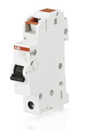

ABB, Hager och Garo har 2xFK på sina dvärgbrytare
ABB dvärgbrytare med svart spak och etikett på vit bakgrund.
