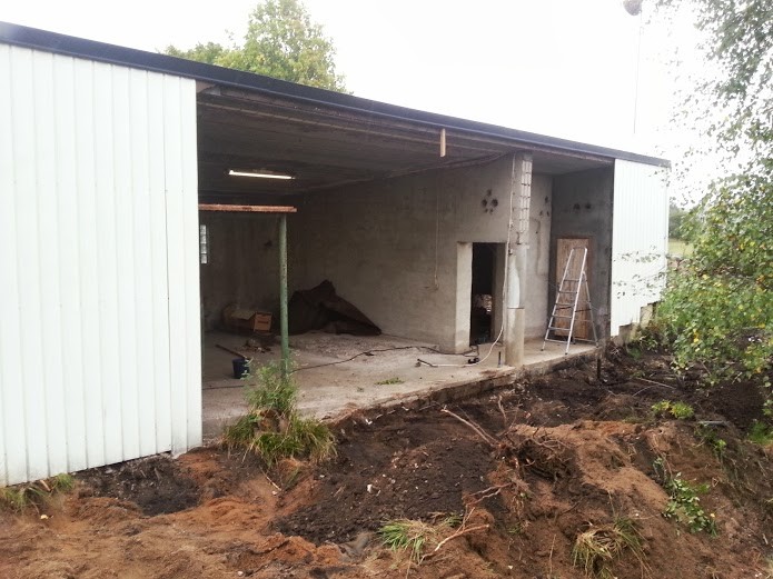

2 lager med lecablock under syllen på garage. Var hittar man 19x19x59 utan spår?
Har en byggnad byggt i lecablock där en vägg har varit endast har varit plåt. Väggen är 30 meter lång. Avskild med betongpelare var femte meter. Plattan blir 20 cm högre för varje 10 meters sektion.
Nu har jag tagit bort plåten på en 10 meters sektion och skall ersätta detta med en isolerad trävägg. Skall lägga 2 lager med 19x19x59 cm lecablock som syllen skall vila på.

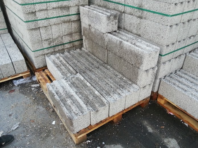

Nu till frågan. Var hittar man 19x19x59 block som ej har spår för armering i sig? Jag vill ju inte ha dessa spår för armering på lagret som är längst upp som syllen skall vila på. Har sett bilder på andra som har byggt garage och då ser dessa ut att ha använt 19x19x59cm block som ej har spår för armering.
Känns onödigt att fylla igen spåret med murbruk på översta lagret istället för att bara ha släta block. Eller är det så gemene man gör då jag har sökt som en igel men inte hittat något om detta?

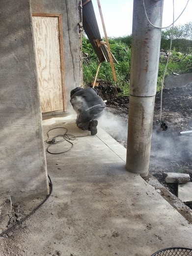

Har kapat och bilat bort det översta lagret av 7cm finsats så att lecablocken skall stå direkt på betonggrunden. Anledningen till att jag vill lägga 2 lager lecablock och inte bara 1 lager är om jag i framtiden vill gjuta upp hela golvet 20cm så att det blir i nivå med nästa sektion (som är 20cm högre upp och där jag bara skall ha 1 lager lecablock)
Skulle tro att man har spåret uppåt för att det vanligtvis är enklare... man lägger armeringen i spåret och fyller
sedand på med bruk och det hålls på plats.
Funktionsmässigt så spelar det nog mindre roll.
Jag murade upp tre varv med LECA till mitt garage men jag lät spåren vara uppåt även på sista varvet. jag la bruk även på ovansidan då det gjorde det enkelt att släta av med en bräda i längsled då det hade blivit lite höjdvariationer mellan blocken... jag ville inte att syllen skulle "rida" på ett eller flera block.
På mindre block tror jag man inte använder armering (?)
