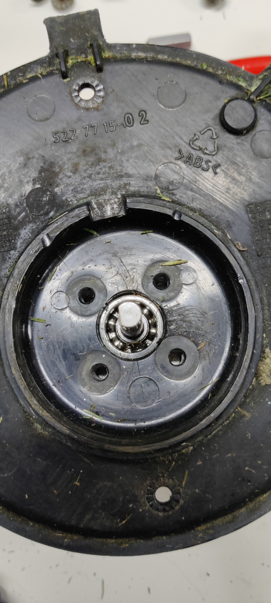

Någon som gett sig på att öppna klippmotorn och byta lager i denna, eller är det inte värt det?
Jag har nu kört slut på lagerpaketet i min andra klippmotor till Automowern. Jag har en reservdel, men då detta är andra klippmotorn på tre år som ger upp så lär väl inte denna tredje hålla för evigt heller. Det som händer när lagren ger upp är att hela maskinen skakar enormt mycket. Detta då hela klippdisken wobblar pga obalansen som axeln skapar.
Är det någon som gett sig på detta, eller är det bara att betala 880 kr när det är dags nästa gång? Det går säkert att göra, jag är mest intresserad av att få veta om det är värt besväret. Och dessutom, vad är det för lager mm som man behöver då?

När jag bytte klippmotor så insåg jag att motorn passade, men att infästningen mot chassit var annorlunda (på den nyare klipparen sitter den på en löstagbar "bricka"), det hade ändrats mellan årsmodellerna. Men det gjorde ju inget då det var lätt att lossa motorn. Försökte samtidigt att ta loss den trasiga klippmotorn från den gamla klipparen från chassiinfästningen, men det gick inte alls. Inte ens med våld. Men jag såg varför den gett upp, den hade dragit in plasttrådar från en fiberduk in i lagret...
