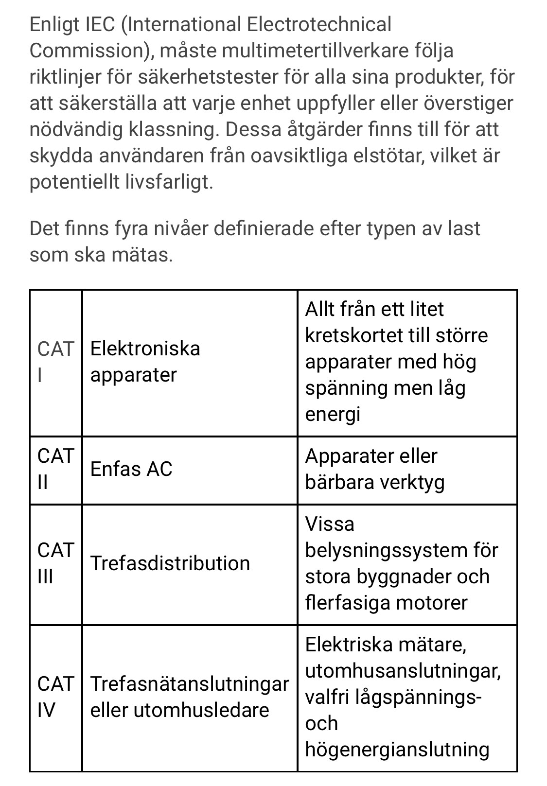

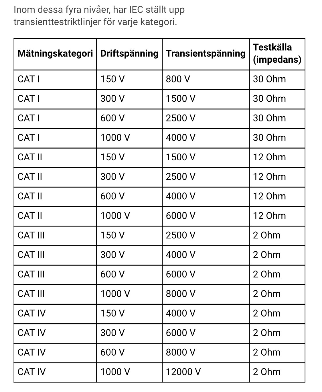

Skyddsklass Cat3/600V bör vara det minsta, för då får man mäta mellan faserna.
Om man ska mäta utomhus så är det minst Cat4/600V.

Hos Biltema så är det bara följande multimeter som klarar Cat3/600V eller bättre,
https://www.biltema.se/verktyg/matv...ultimetrar/digital-multimeter-ip67-2000044124
de andra är bara Cat3/300V, å det får bara användas vid max 300V å då blir det i praktiken bara enfas.
https://www.fluke.com/sv-se/las-mer/blogg/sakerhet/multimeter-guide
