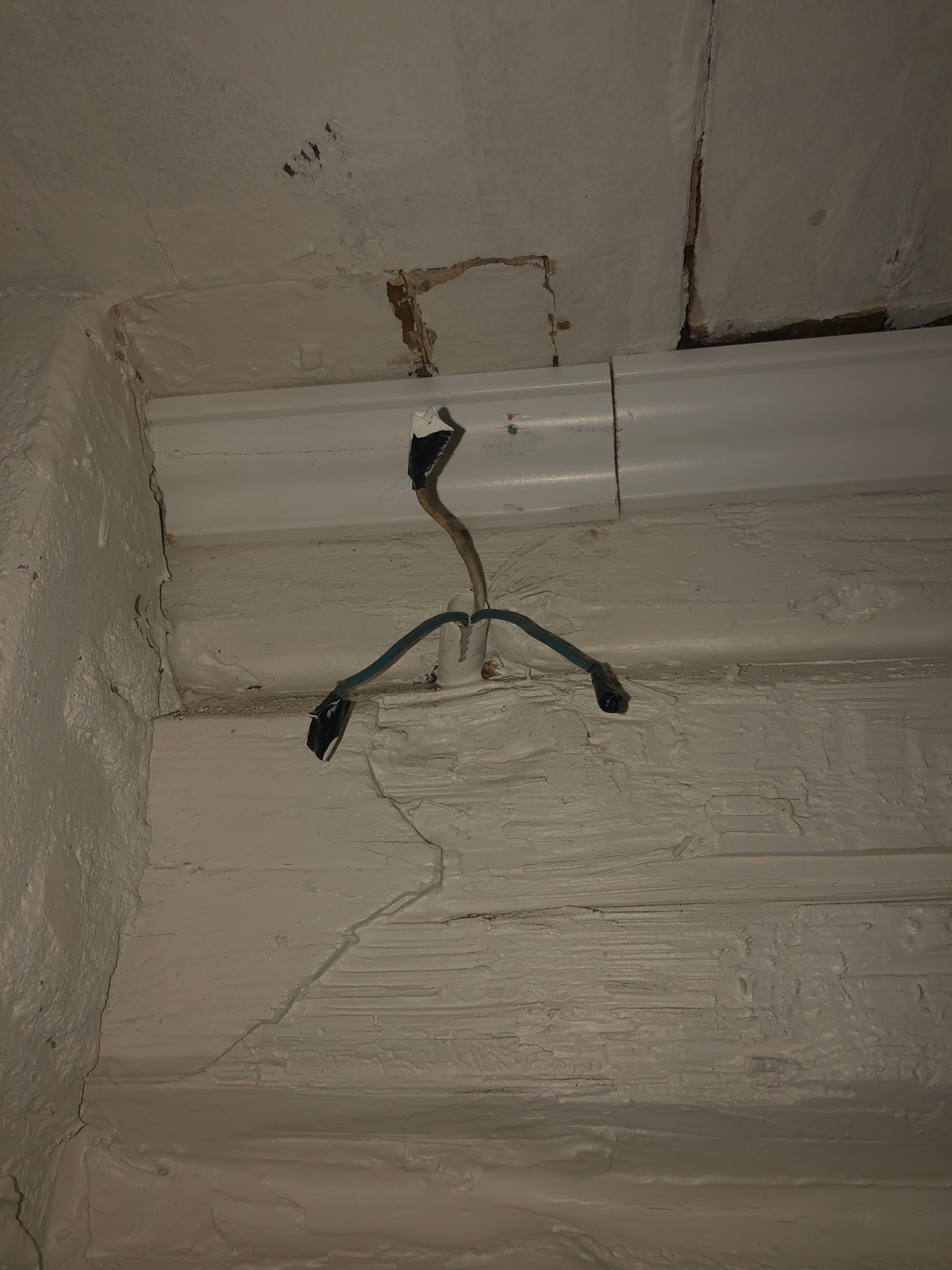

På bilden: 2 blåa och en vit. Är detta 2 fas ström? Kan jag koppla in vanligt eluttag här och låta den ena blåa hänga löst?
  • Tre elektriska ledningar med avskalade ändar, två blå och en vit, sticker ut från en rörkanal i taket.
Nej det kan du inte, du måste veta! vad dom olika kablarna är till för.
Skulle det vara 2 fas lär du ändå få fel spänning. 400 v istället för 230. Det brukar sällan sluta lyckligt för inblandade apparater. Du måste följa tråderna eller mäta för att veta vad det är

Vad satt där tidigare?
Vilket land är du i?
Koppla in en elektriker!
Tänk att ha en inkopplad elektriker uppe i vänstra hörnet..

Har suttit en kopplingsdosa där som varit kopplad till en taklampa. Den ena blåa har hängt löst. Lampknappen är inte på så det finns ingen ström på just nu. Första husköpet för övrigt. Har inte full koll på allt än. Den förra ägaren har slarvat med mycket.
Varför tror du att det är två faser där? Ett vanligt vägguttag är för 230 V och får inte kopplas till två faser då det är 400 V.
Det låter som att du behöver ta hjälp av någon.

Ser ut att vara ett äldre hus.
Så det kan tänkas att de bägge blå är två tändtrådar och den vita är nollan.
Detta är alltså en arbetshypotes att utgå från.

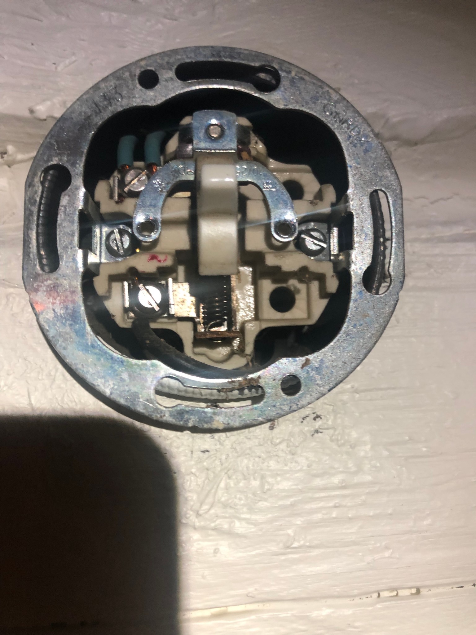

Öppna lampknappen som de är kopplade till.
Har det tidigare varit kopplat till en lampa så är det troligen och förhoppningsvis inte två faser inblandade. I så fall kan du troligen koppla in ett vägguttag på trådarna. Det kommer då att vara styrt av strömbrytaren som var till taklampan. Men här kommer det viktiga. Man skall inte koppla in saker baserat på hur det troligen är. Det går troligen. Men du måste säkerställa att det går innan du kopplar något. Börja med att titta var andra änden av röret är.
Tror också det är som du säger demmpa. Så här ser det ut i lampknappen, 2blå och en svart. Den har några år på nacken. Elen är troligtvis från 60-70talet.
  • Gammal lampknapp med två blå och en svart tråd, troligen från 60- eller 70-talet.
Om du är säker på att trådarna hör ihop med den strömbrytaren så borde det inte vara några problem. Frågan är varför det är dubbla tändtrådar. Se till att isolera änden på den du inte använder med något bättre än eltejp.
Är helt hundra på att de hör ihop med strömbrytaren. Taklampan har ju varit kopplad till trådarna och den har jag styrt med lampknappen. Det ser ut som det gör för att vi nyss har målat väggen.
