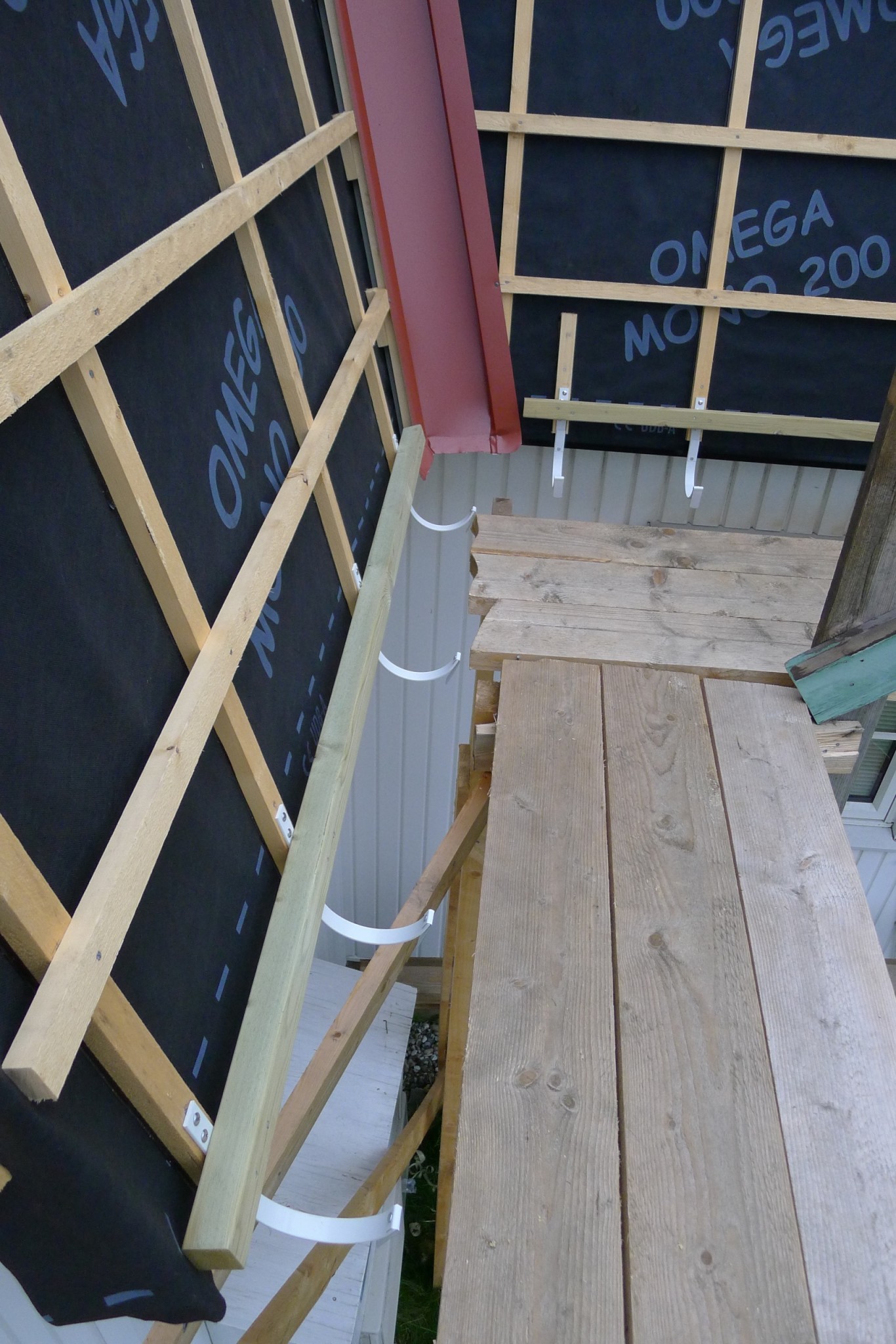

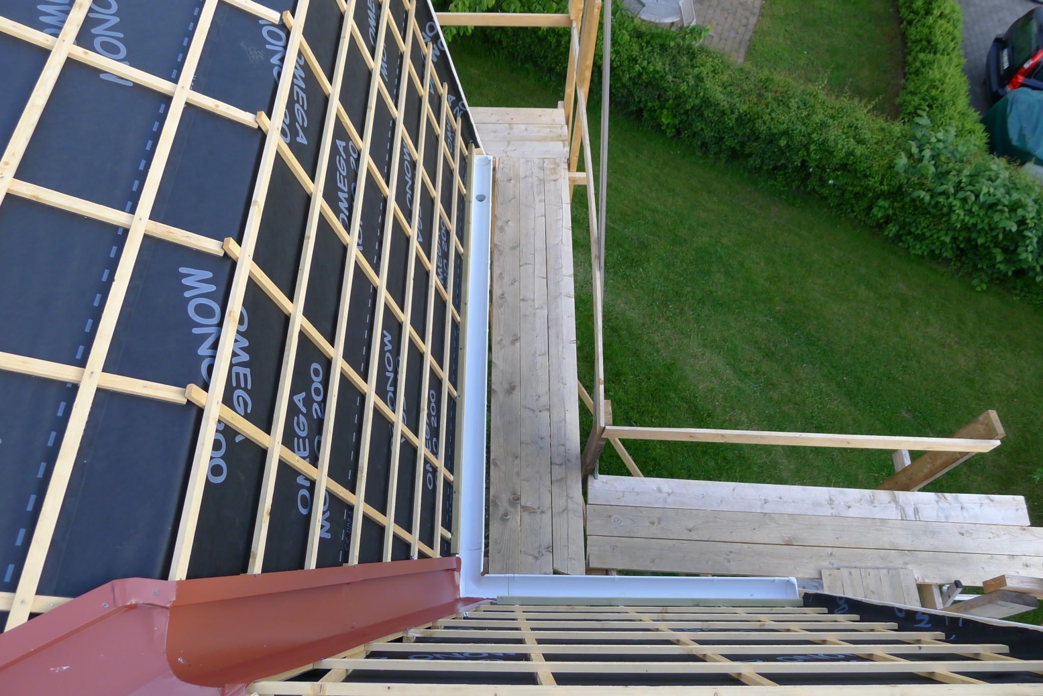

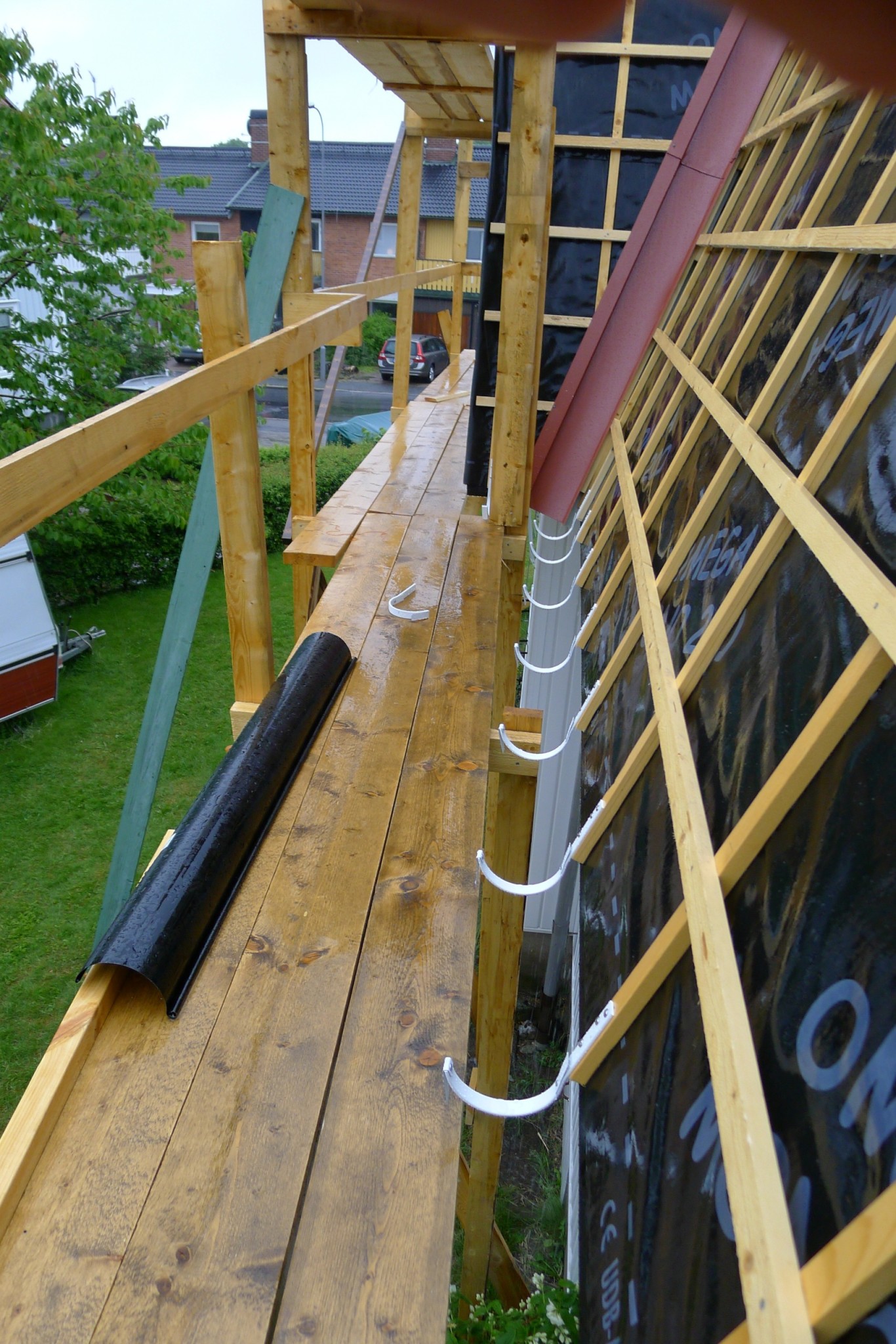

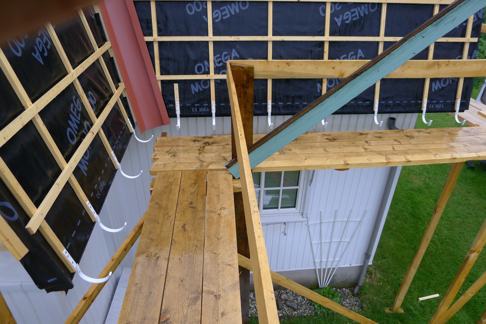

Satte upp lite rännkrokar innan regnet kom
Kommer att ha 150mm ränna då jag har så brant tak

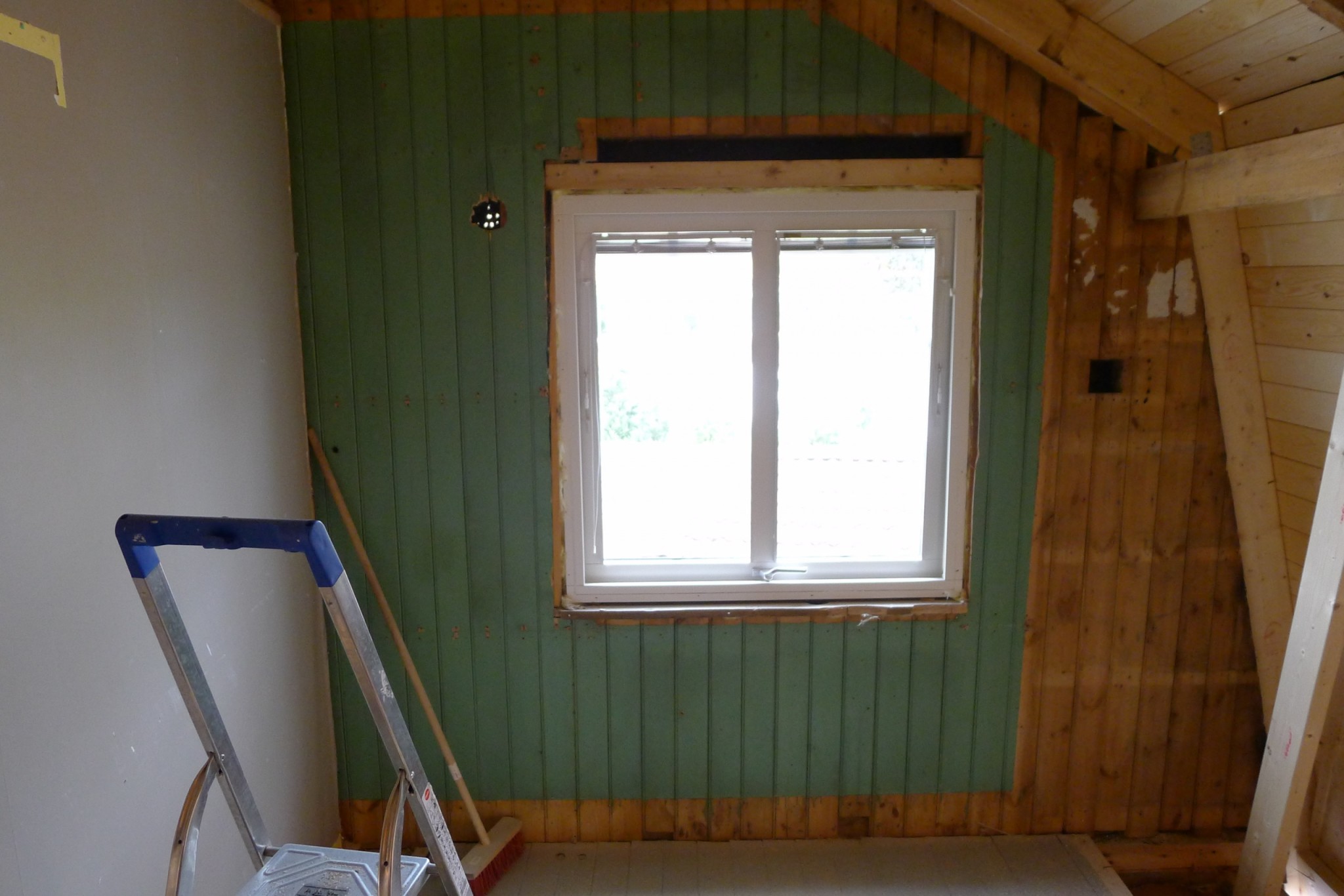

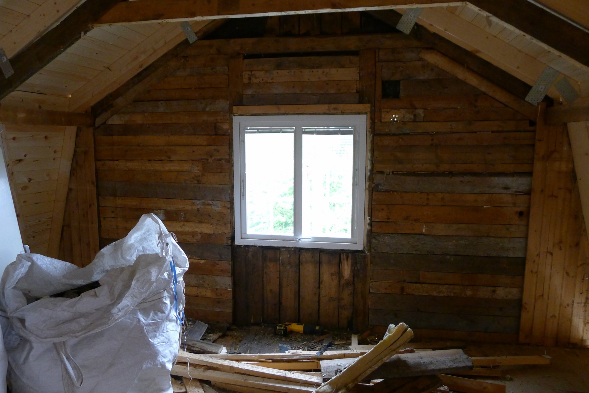

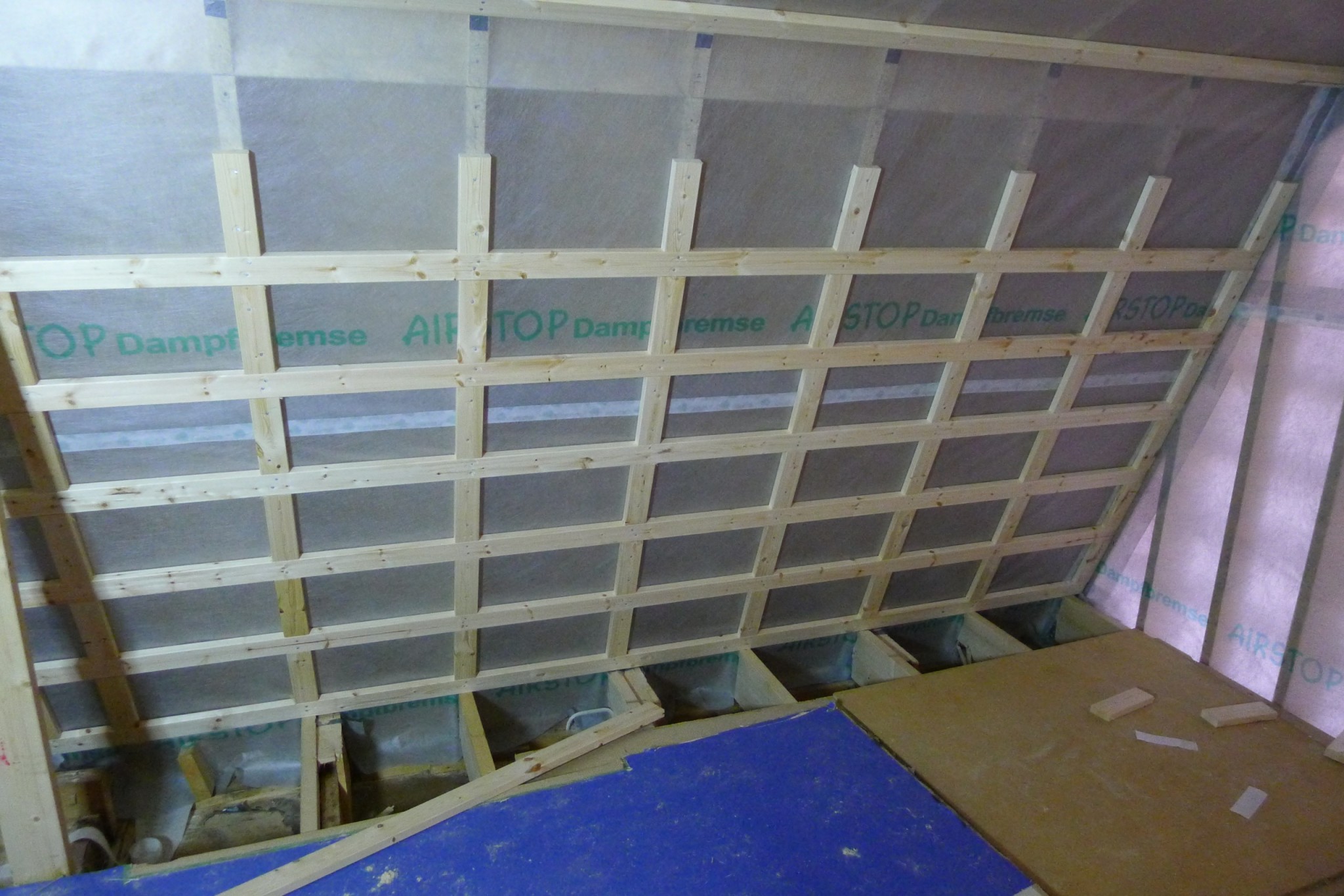

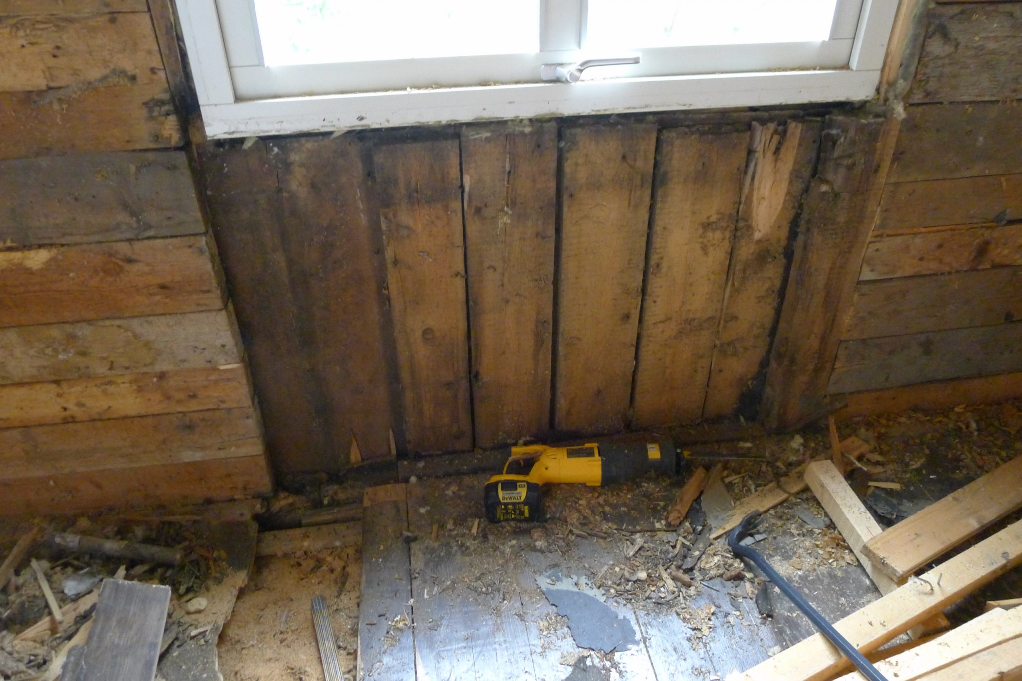

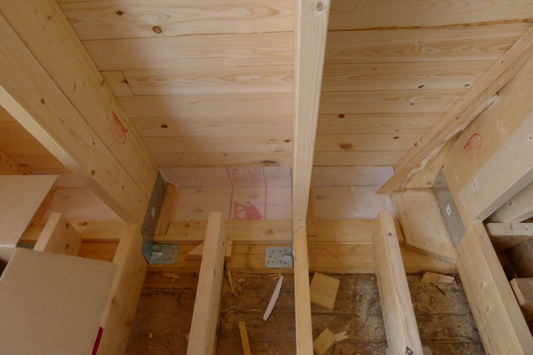

Rev lite gammal vägg för att få bort en 45mm gullfiberisolering, kommer sen att sätta min ångbroms och sen regala på en ny 45'a och ha en skiva träfiberisolering och eldragning.
Hittade en gammal vattenskada under fönstret, såg ut som det kommit in vatten vid sidan av fönsterblecket och sen vandrat in i väggen. Rev bort de gamla skadade plankorna. Ska måla på lite boracol runt om skadan men jag fick bort nästan allt skadat trä.
Kommer att ha sammaisoleringslösning på denna väggen

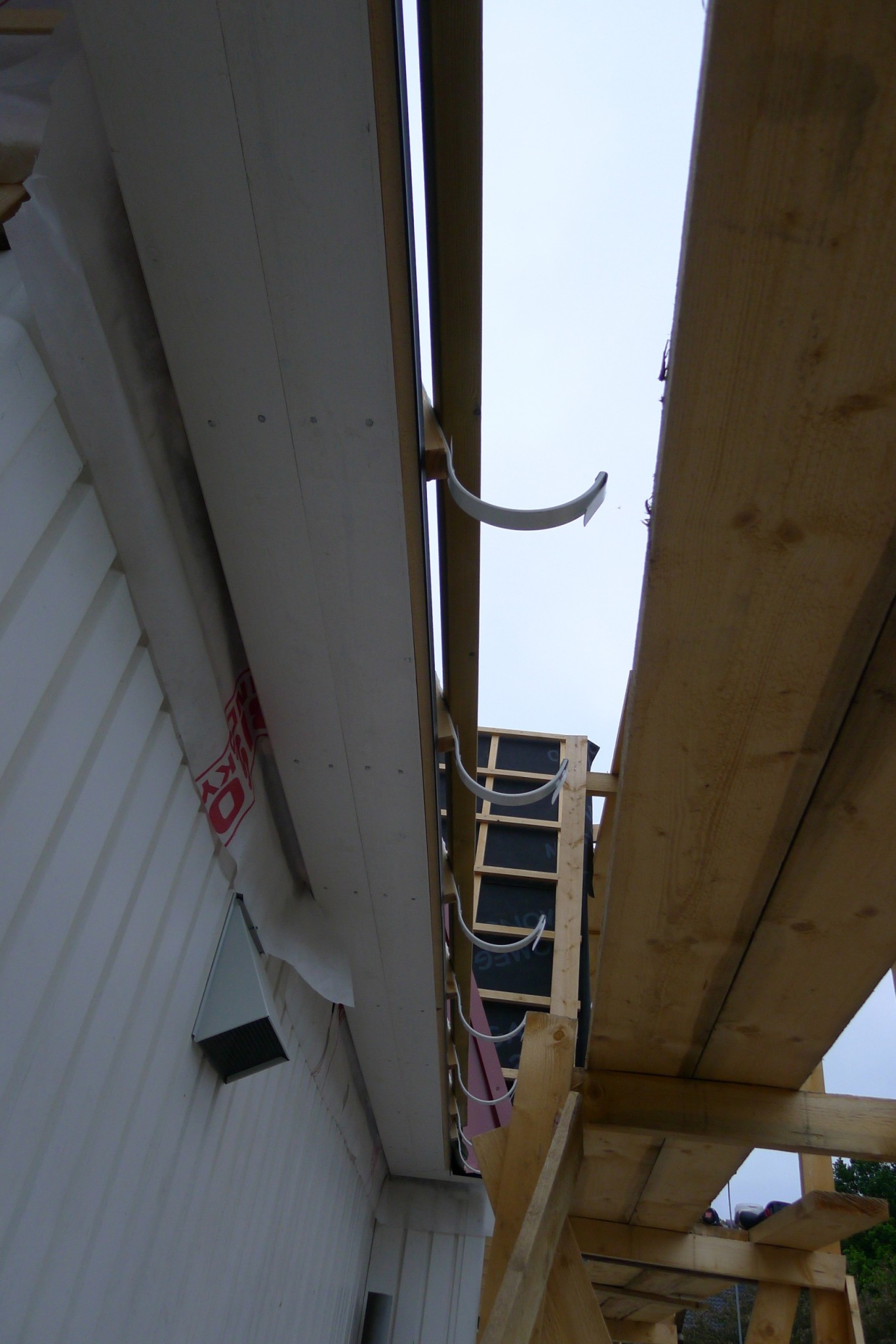

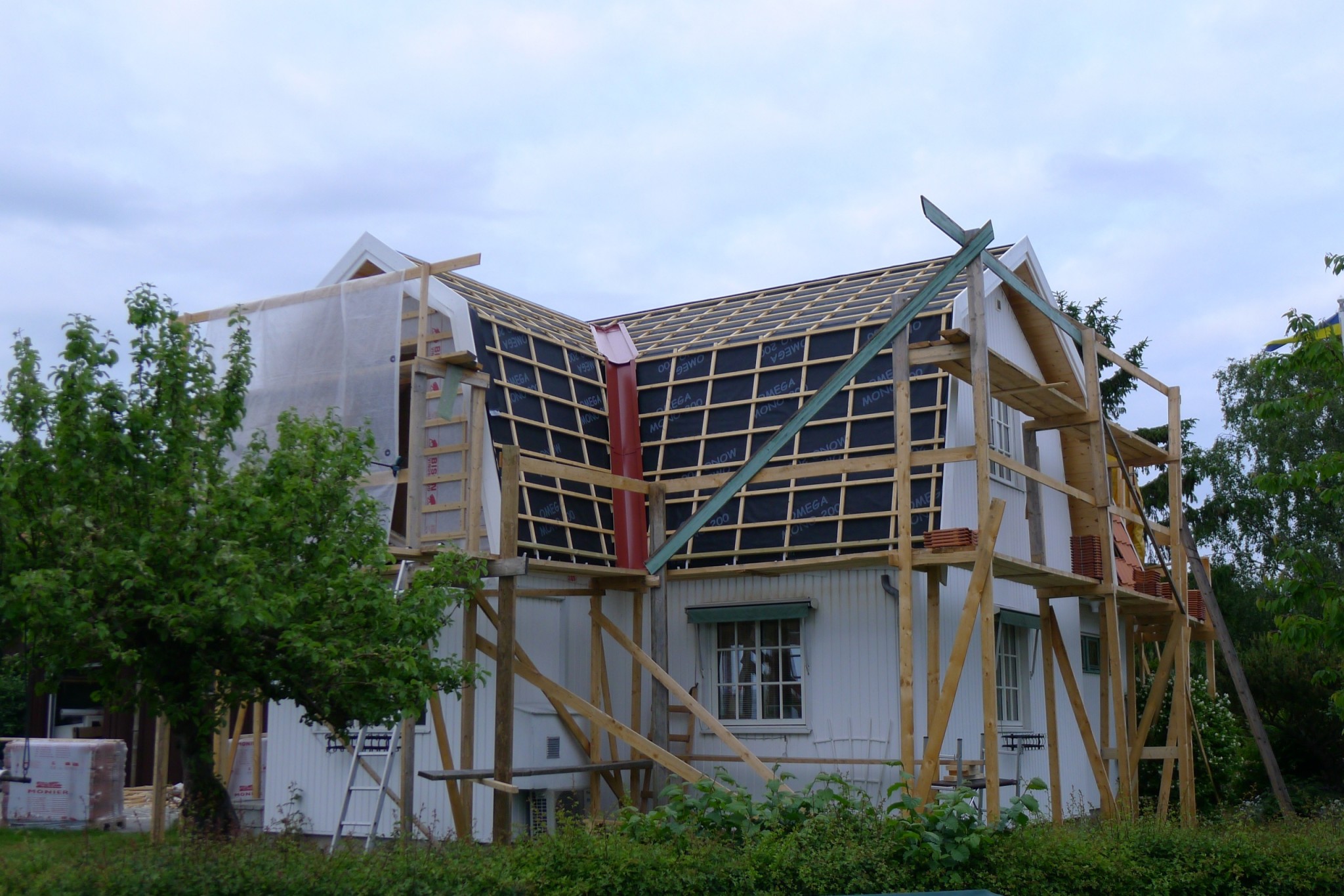

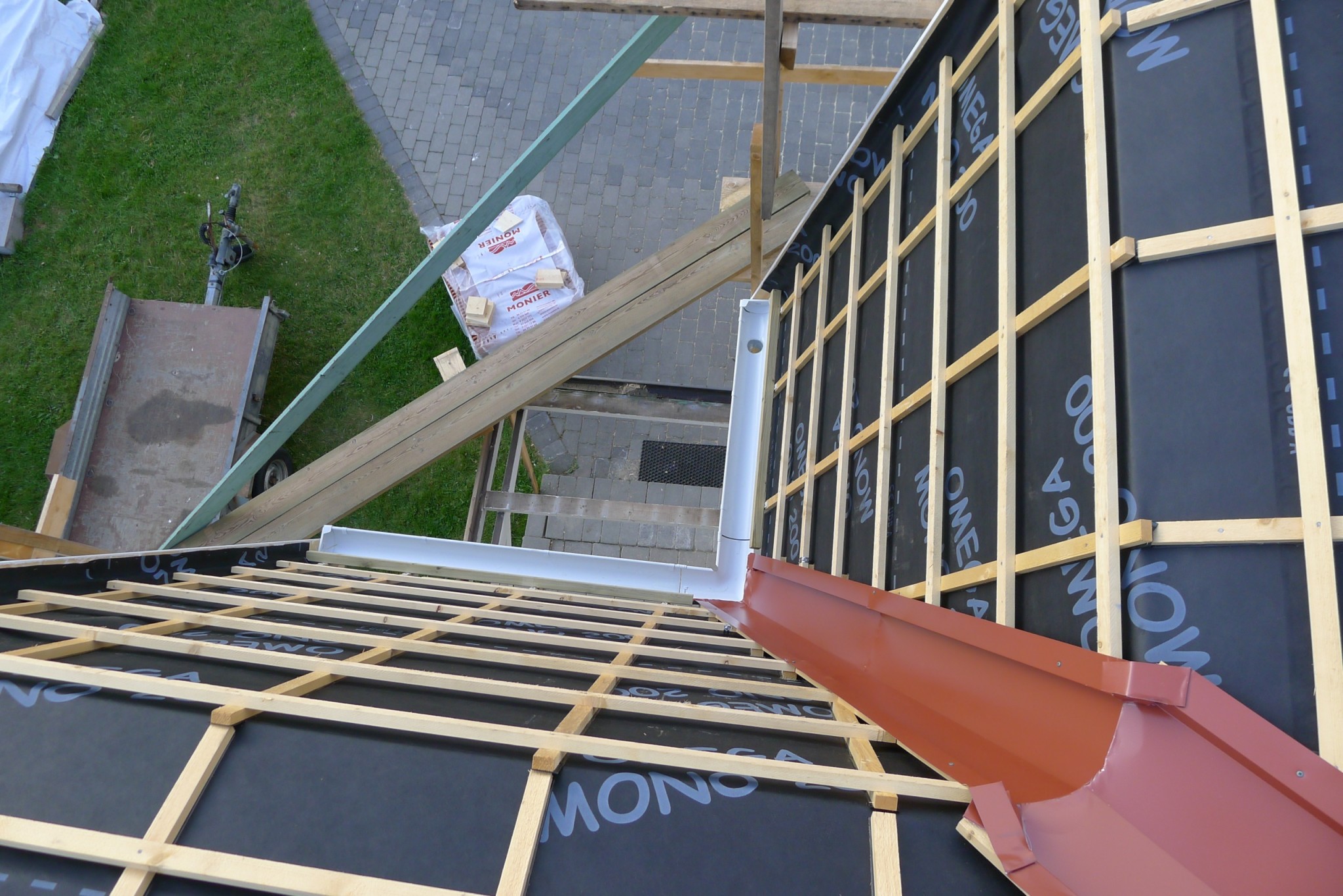

Fixat färdigt med rännkrokarna, fick även använda falstången för att göra en liten bock på slutet av ränndalen. Detta pga att jag har takfot med torrläggning under rännan, fotplåten går då innanför rännan och inte i som vanligt. Har även en tryckt 45mm regel som första läkt för paannorna.

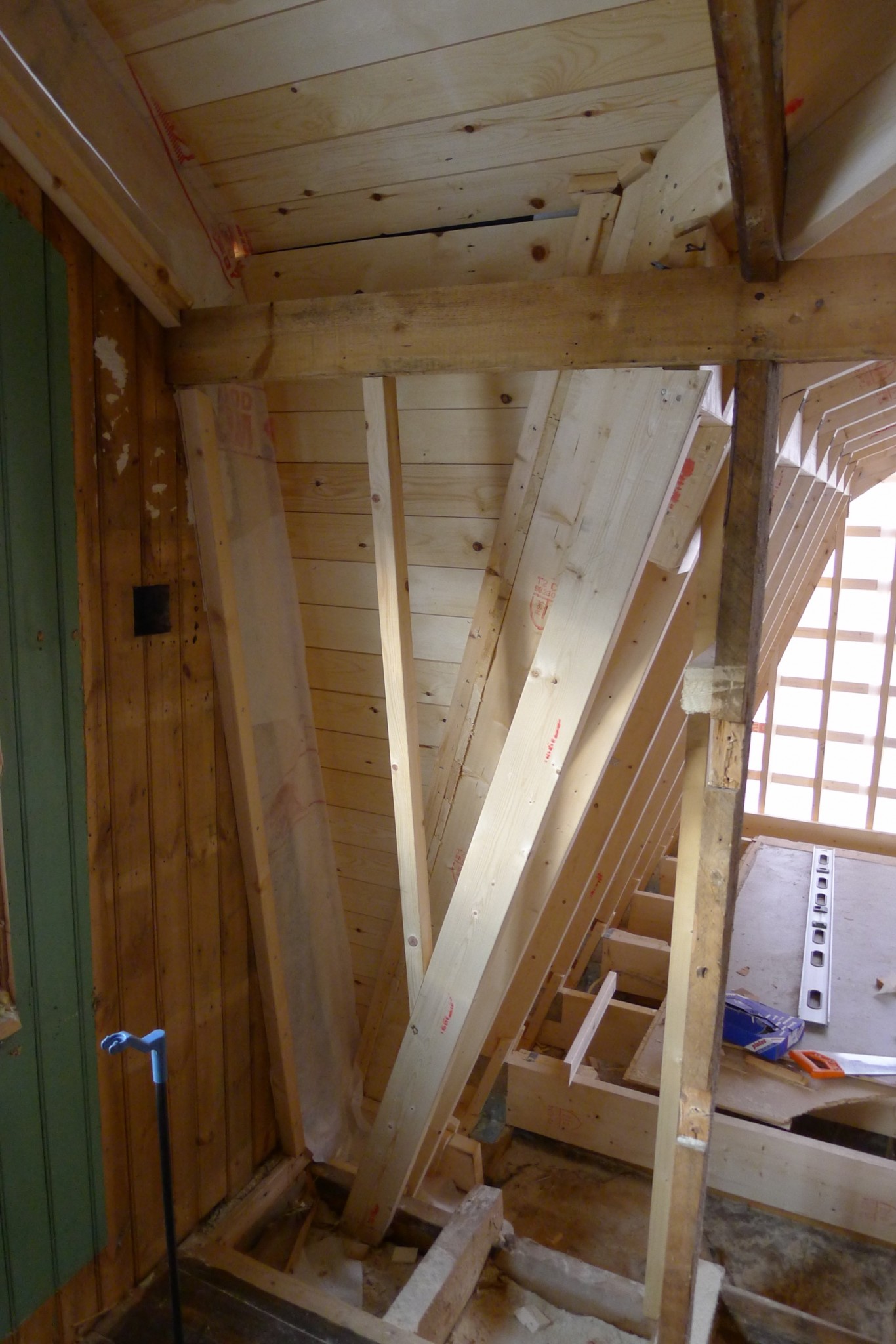

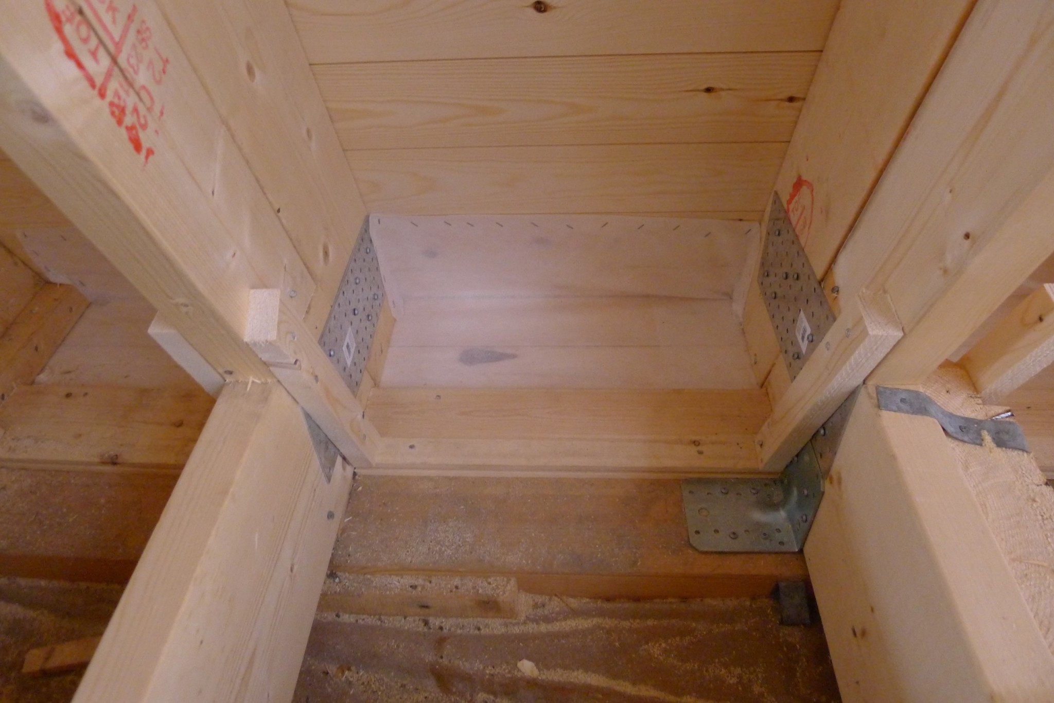

De sista småbitarna för inbyggnaden av limträt kom på plats.

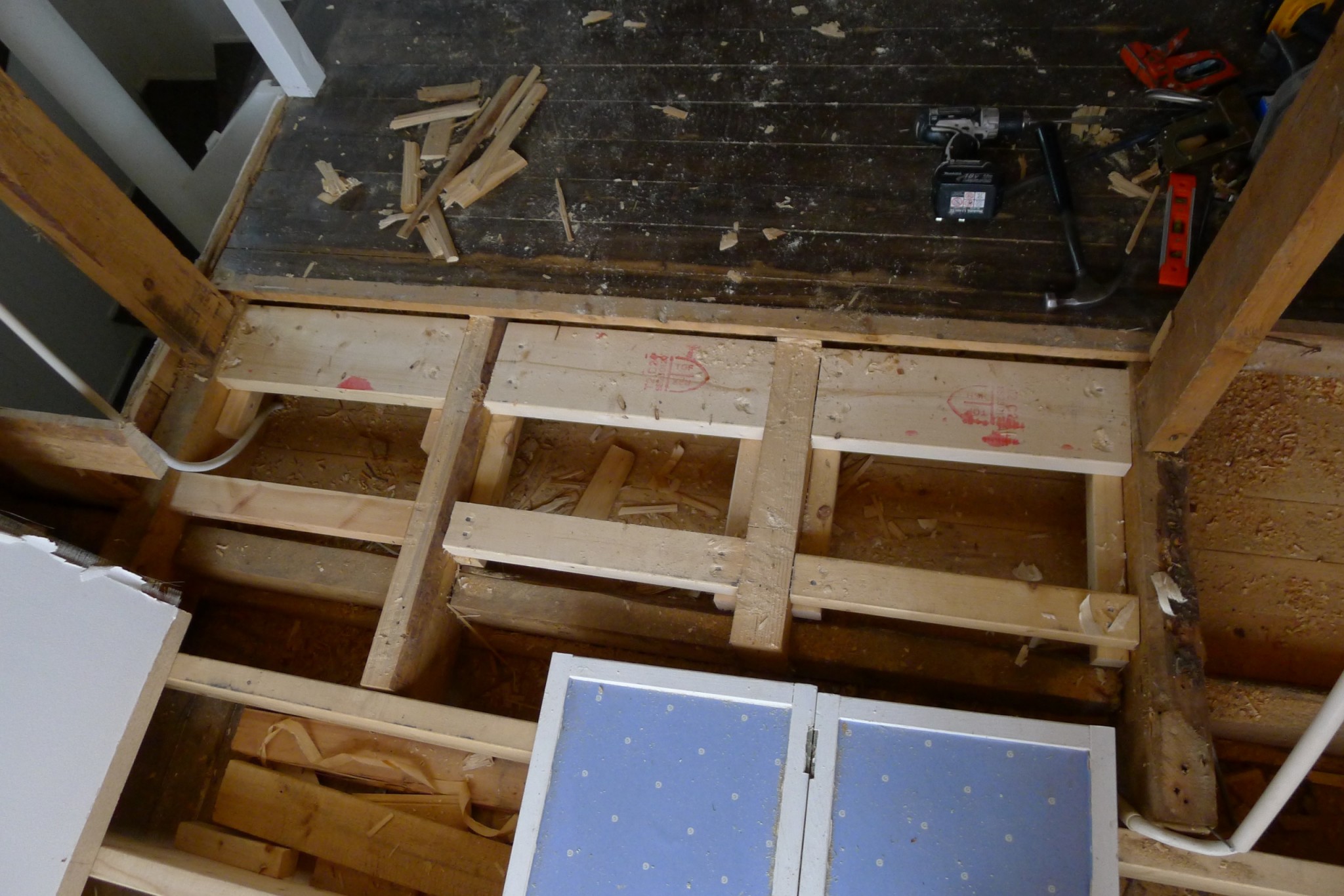

Lagt i lite bitar för golvet till badrummet

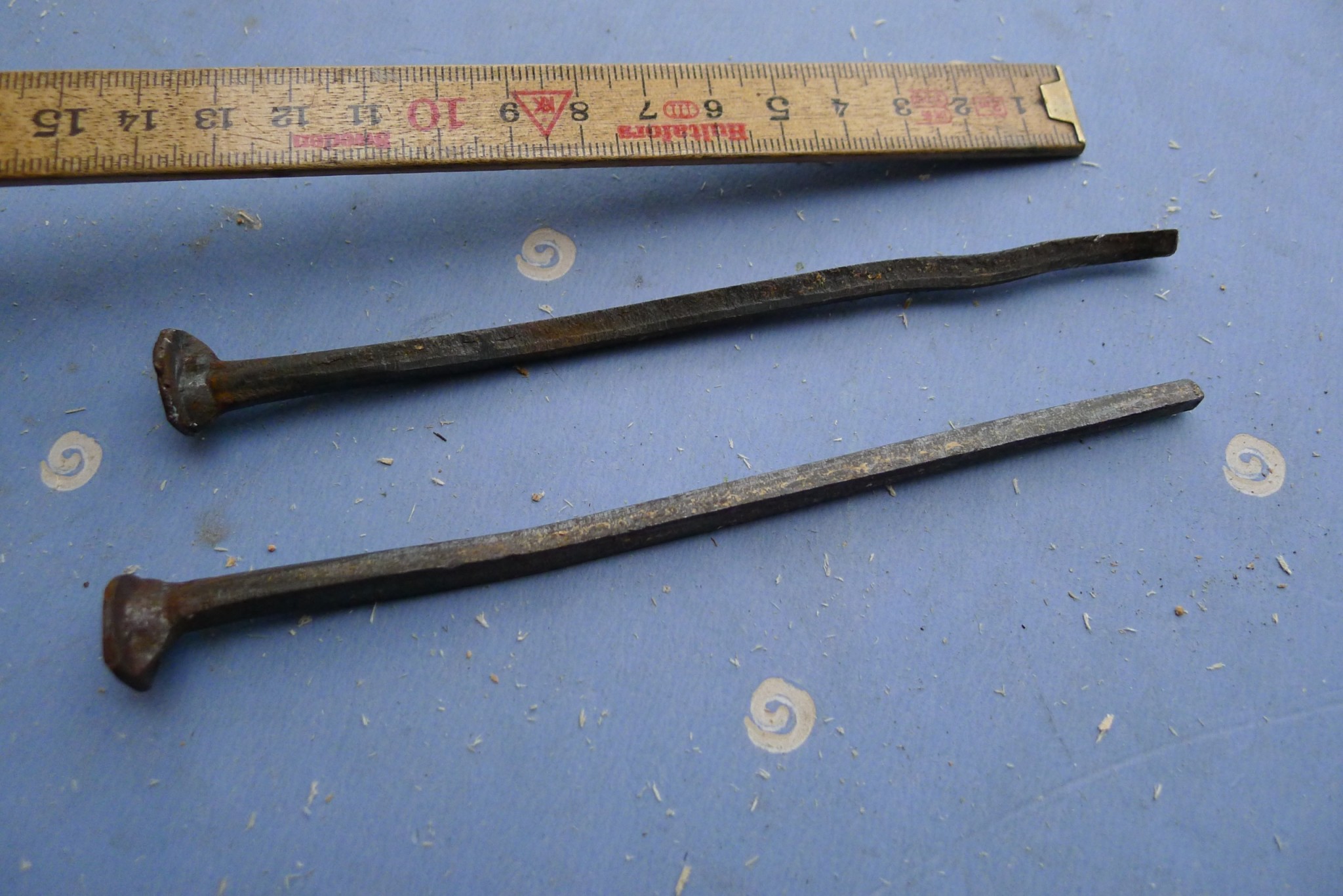

Drog ut ett par "Norska spikar" enligt min gamle far, klippta i plåt.

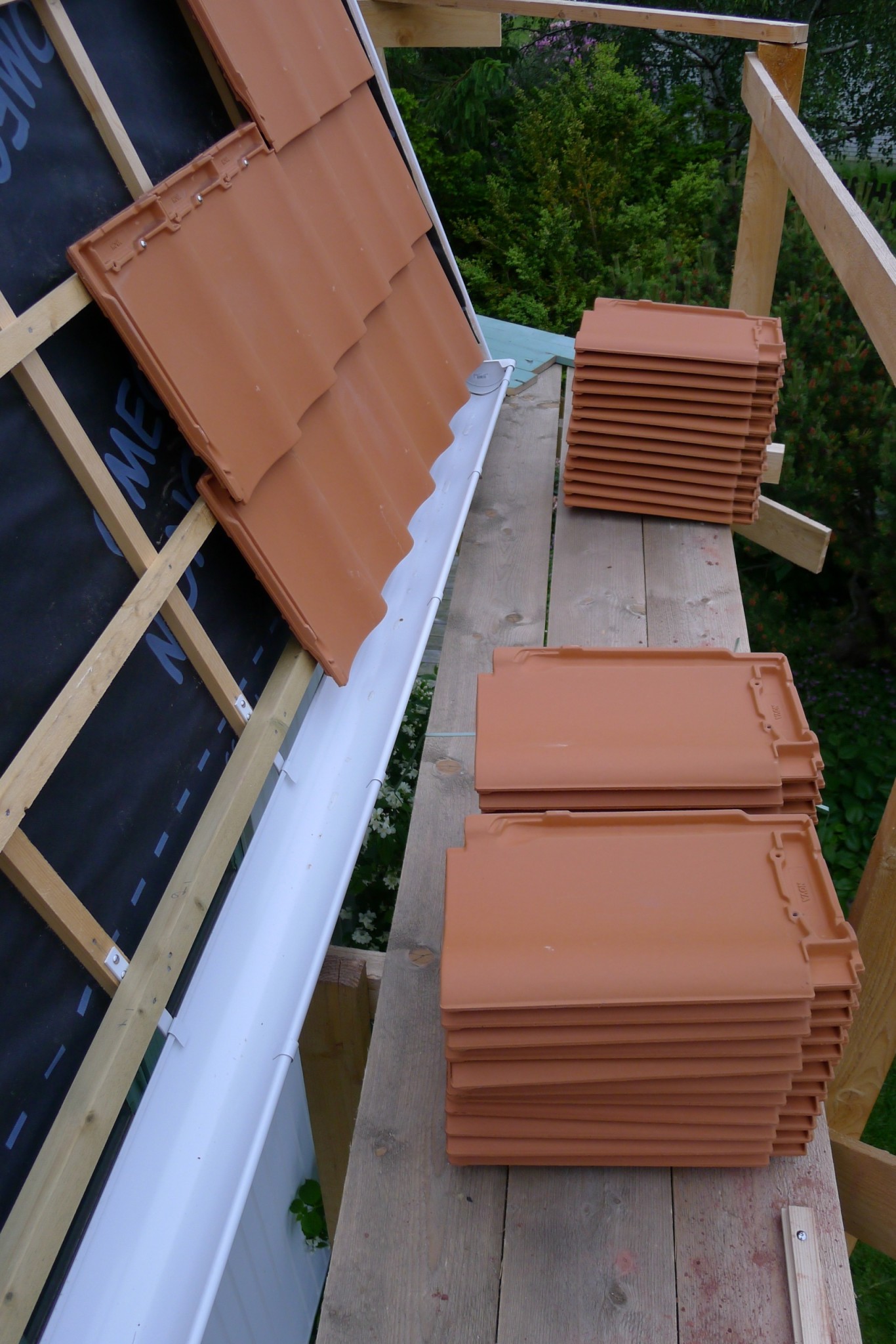

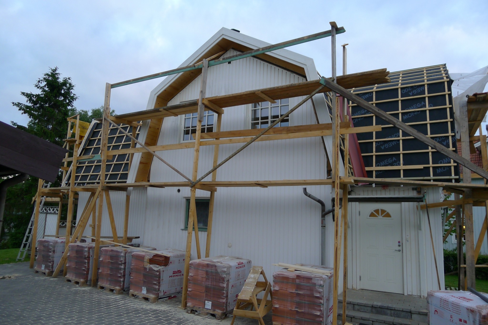

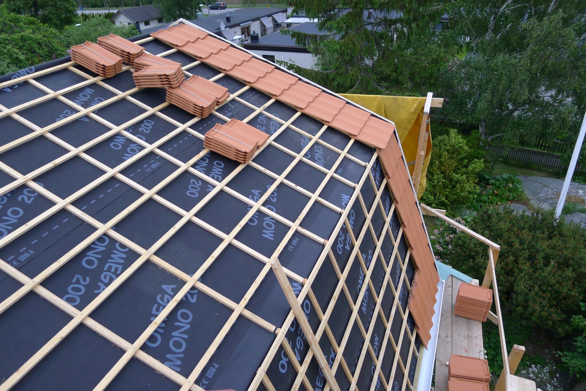

Fick upp några hängrännor så det gick att börja lägga lite tegel

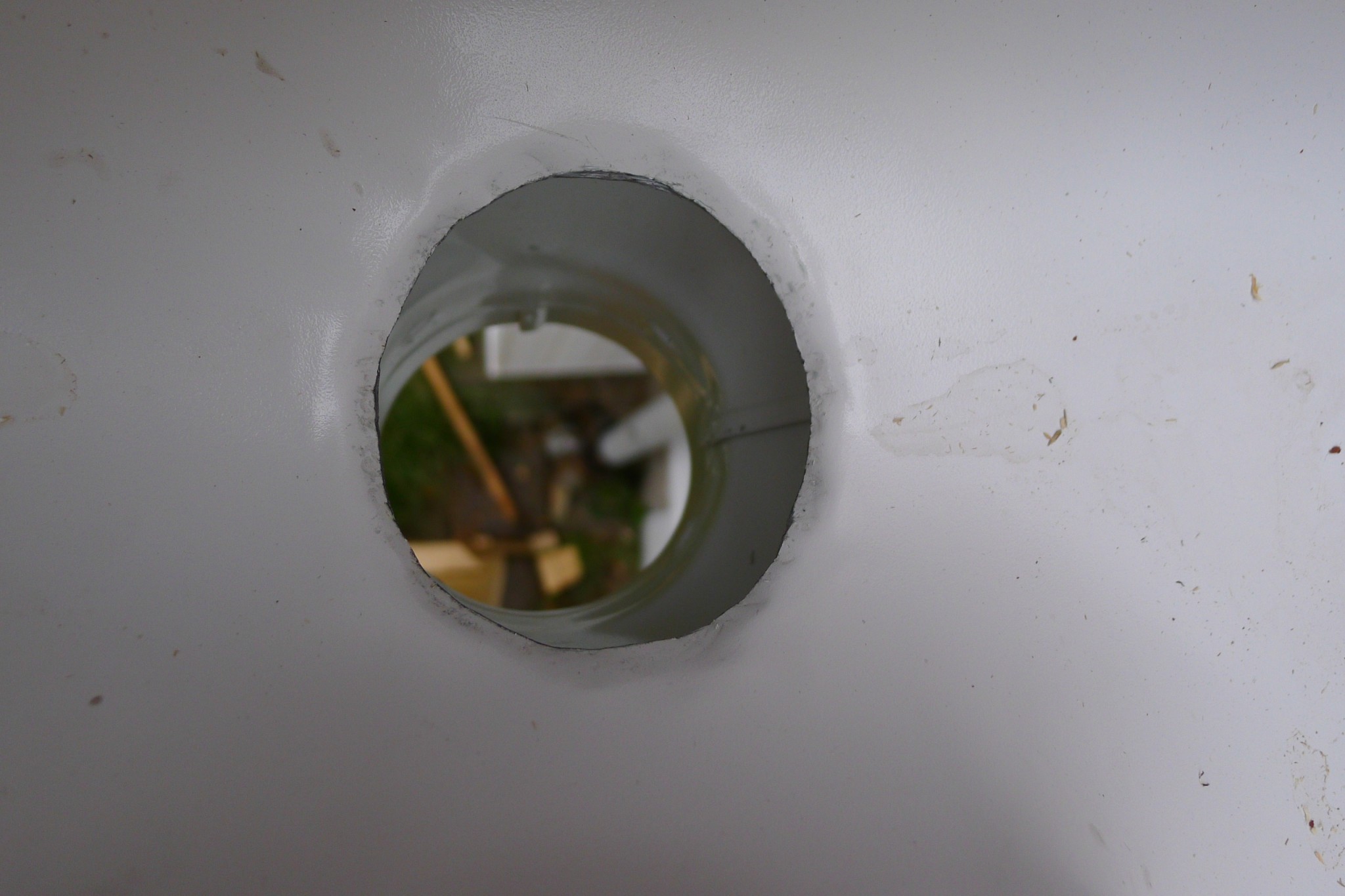

Gjorde hål i rännan för omvikningskupan med ett hålborr, smidigt!

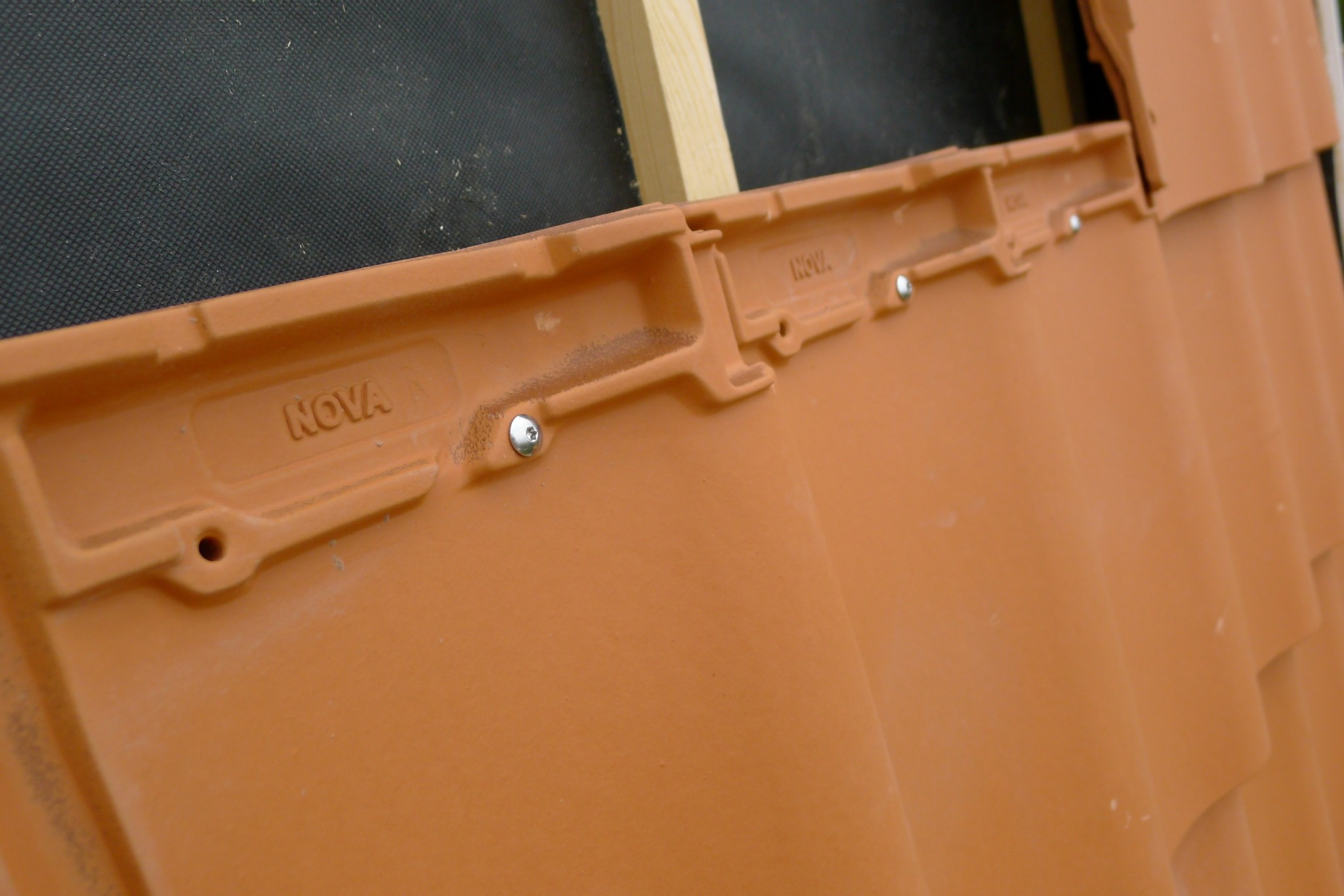

Pannorna sitter med rostfri skruv, men det tar tid och borra igenom hålet i pannan (det är bara förgjutit)

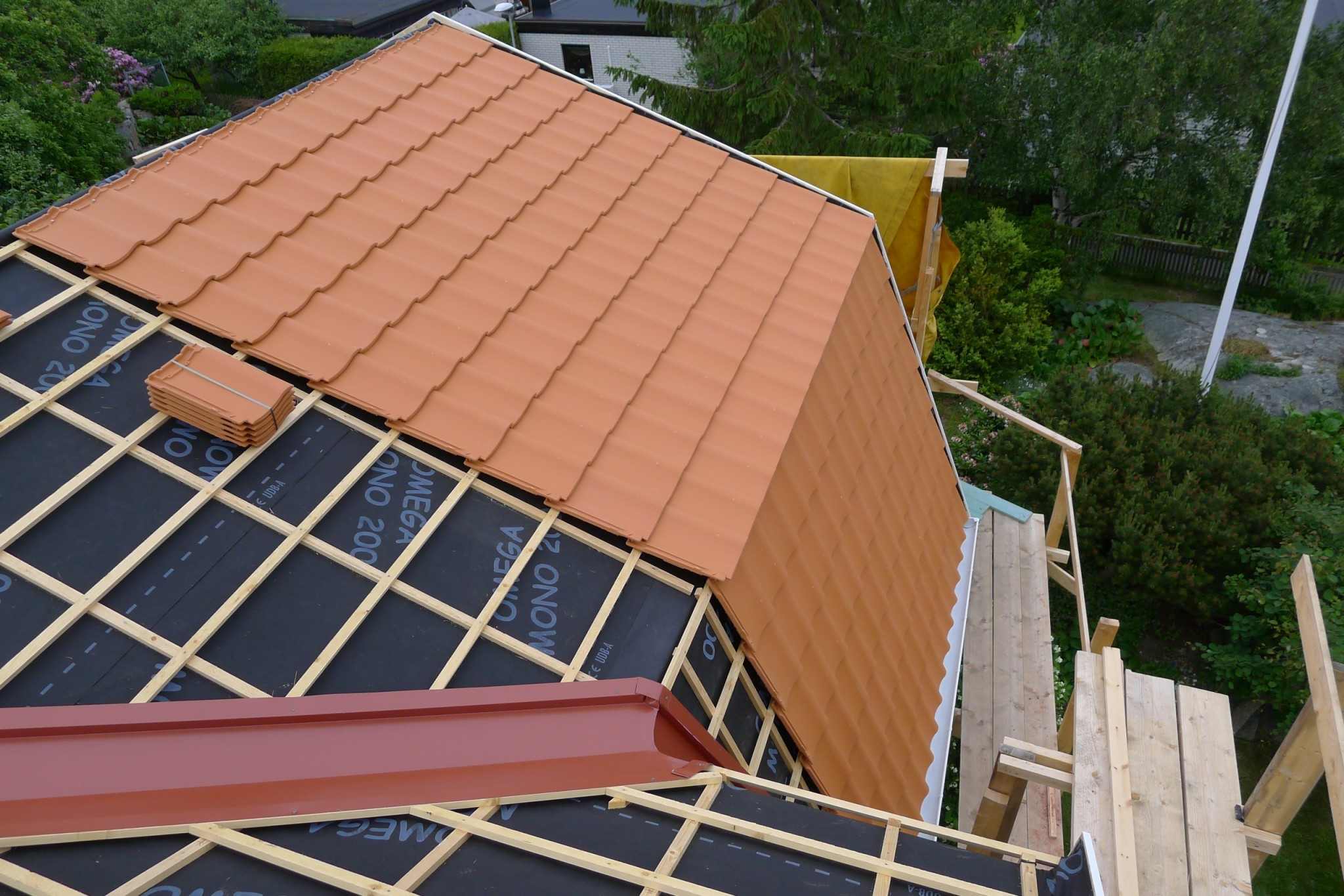

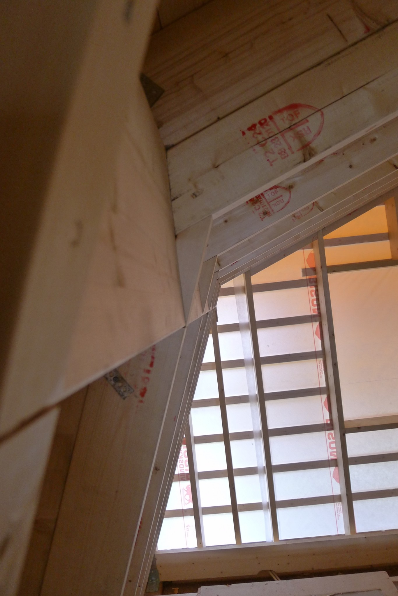

Ser ok ut med mansardbrytningen nedifrån
Ovanifrån
Ovanifrån

Färdig med rännorna och takdukens uppvik på sidorna av vindskivan

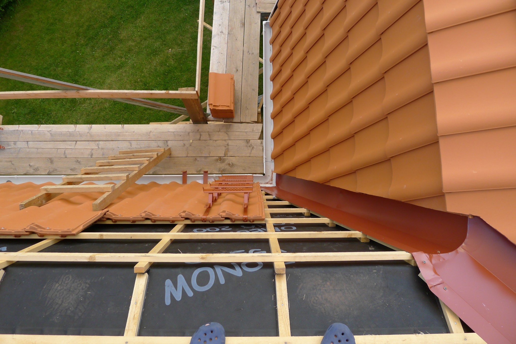

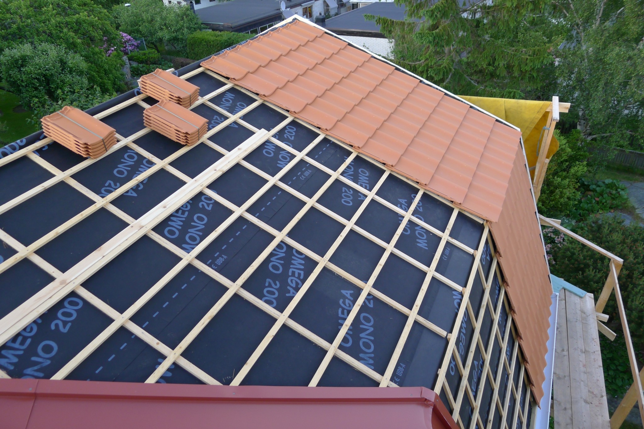

Fick upp några pannor till, tar en väldans tid att borra hålet till skruven. Skruvar all pannor på nederdelen av mansarden och 2 rader runnt om på ovandelen + var tredje panna

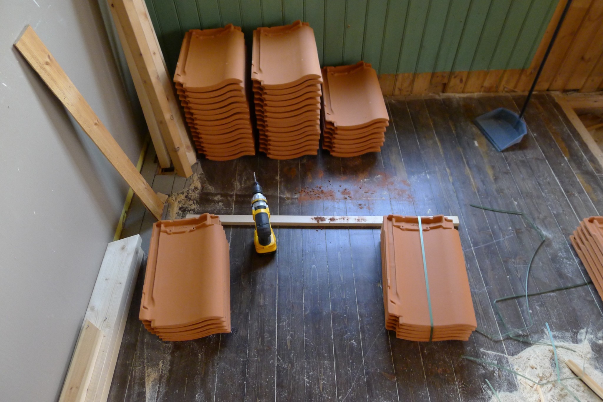

Borrning

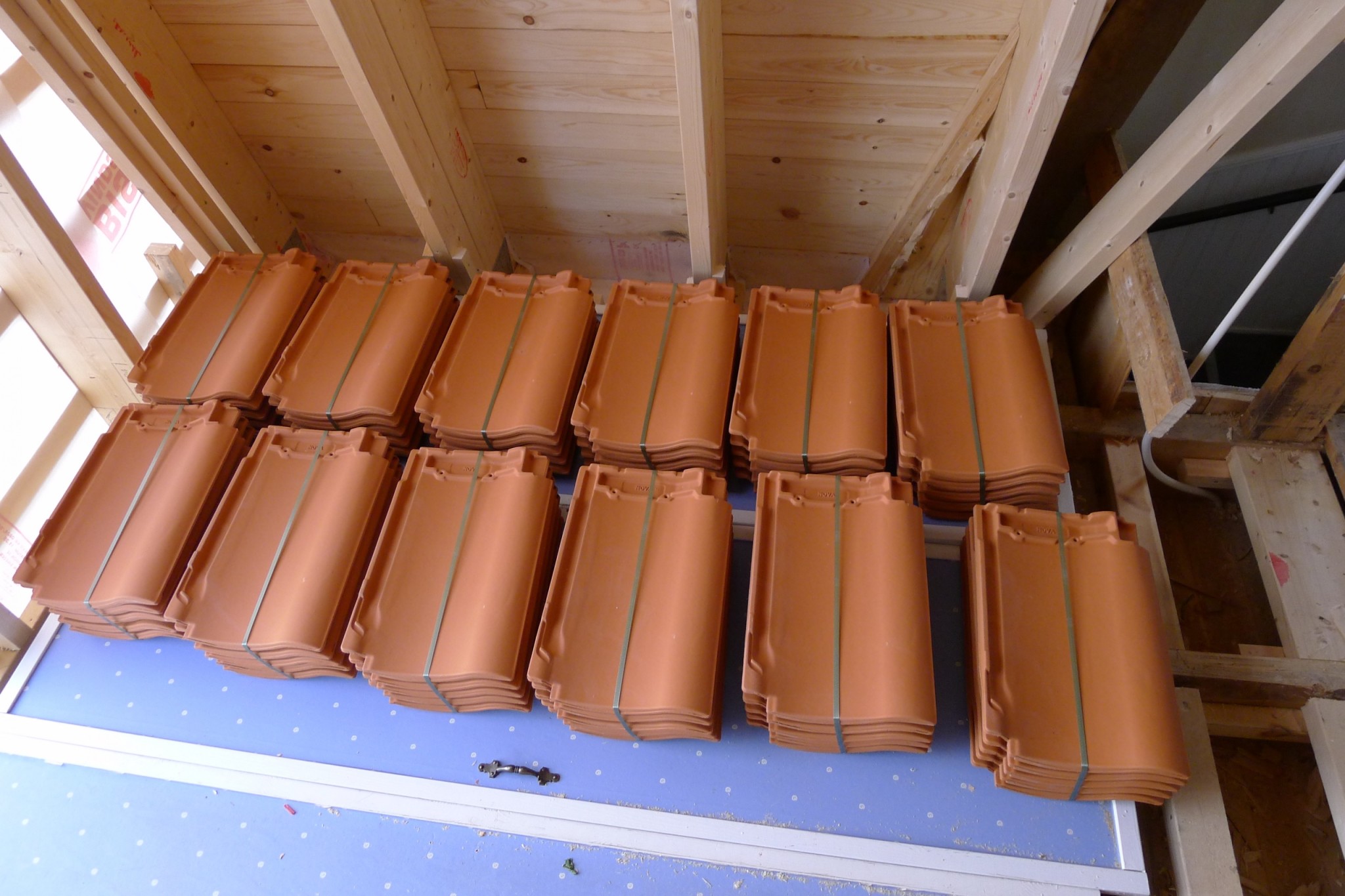

Pannor som väntar, tar man med sig en bunt upp varje gång man tar en tur uppför stegen så är det ju snart klart
Borrning

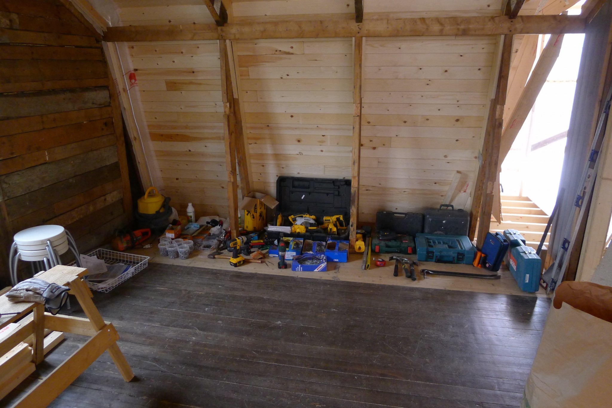

Fick byggstädat lite och samlat ihop alla våra verktyg (det finns 2 rörelsedeckare kopplade till larmet om någon skulle vara intresserad att låna lite verktyg på obestämd tid
Det bästa verktyget hitills efter byggsågen (Bosch GCM 8sj med sågbord) är nog min brors Dewalt batterikit, där speciellt sticksågen har varit väldigt användbar när man kutar omkring på taket. Längst till vänster ses min pappas hemmabyggda bockar (4st) fantastiskt bra då man inte behöver vara rädd att såga i eller om man behöver fästa en spik.
Har även en gammal trådback med alla ritningar, monteringsanvisningar mm.

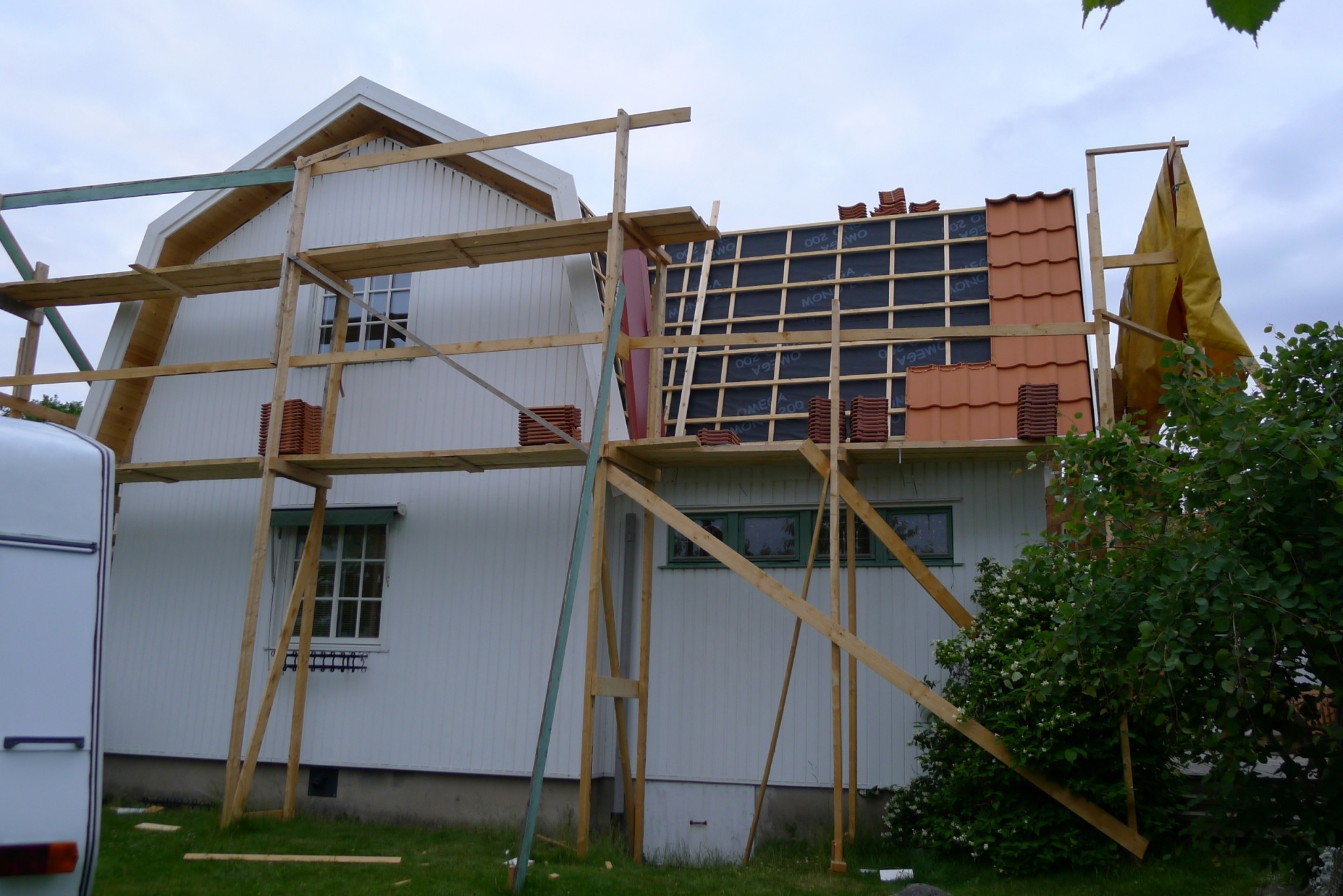

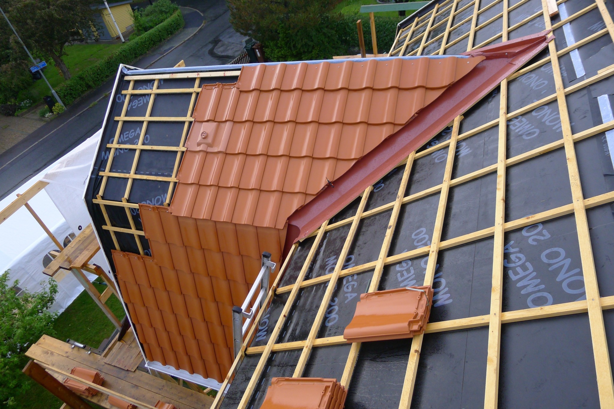

FIck igång sågningen av pannorna för ränndalarna

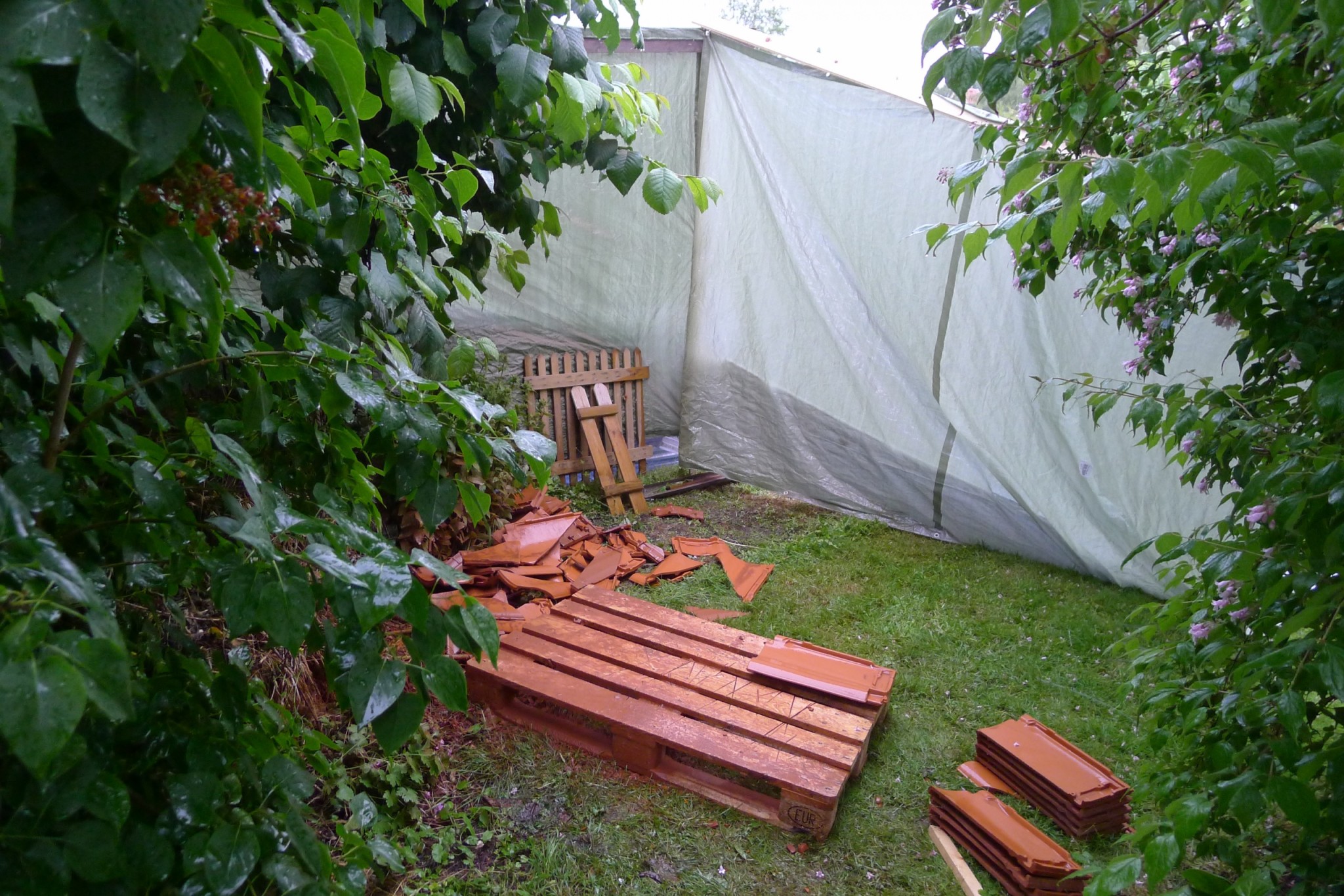

Byggde en liten inhängnad för att inte grannen skulle få allt sågdamm i sin trädgård

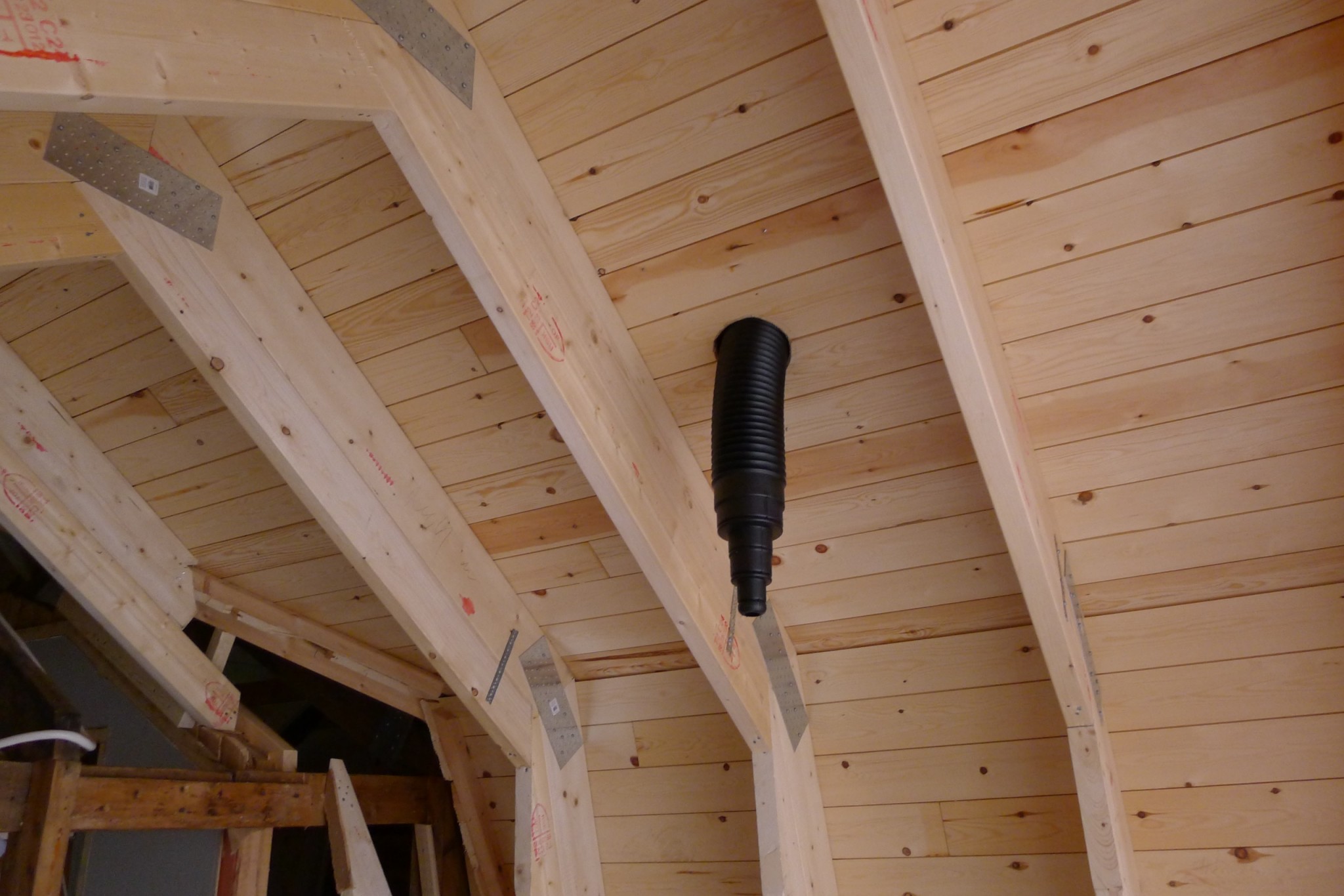

Fick även dit avloppsavluftaren och några pannor på framsidan
Luftaren på undersidan

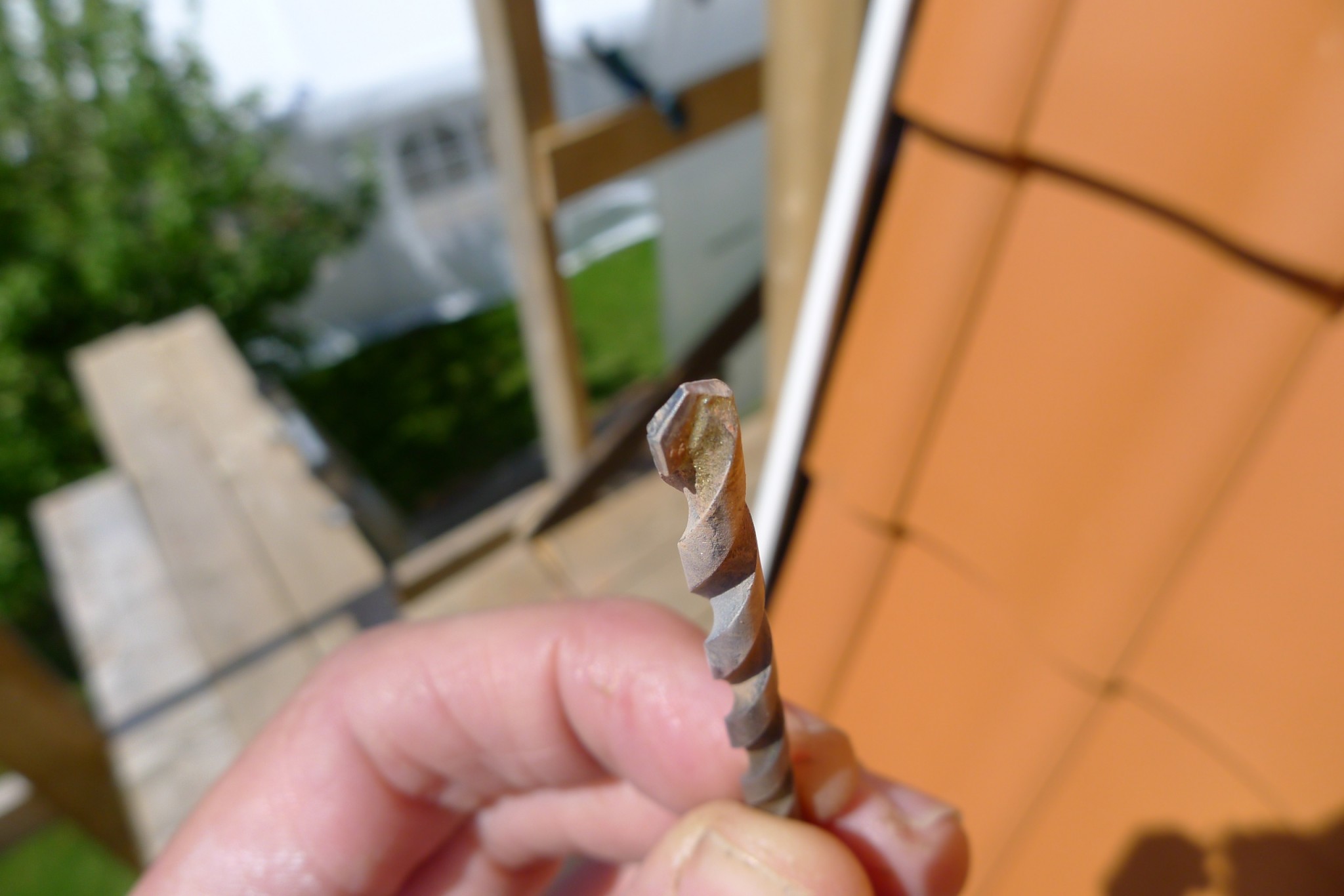

Tack för tipset, det är det jag har kört med mest. Har nu testat ca 10 olika borr. Skarpa borr med smal spets går bäst. Det jag kör med nu är ett 4mm borr som jag sen rymmer upp med ett 5mm.b8q skrev:
Efter ca 15-30 hål är det dax för slipning på diamantklingan på vinkelslipen.
Mitt beställda "dyr" borr ifrån Monier dök inte upp idag som lovat, hoppas på morgondagen.
Borret som går bäst:

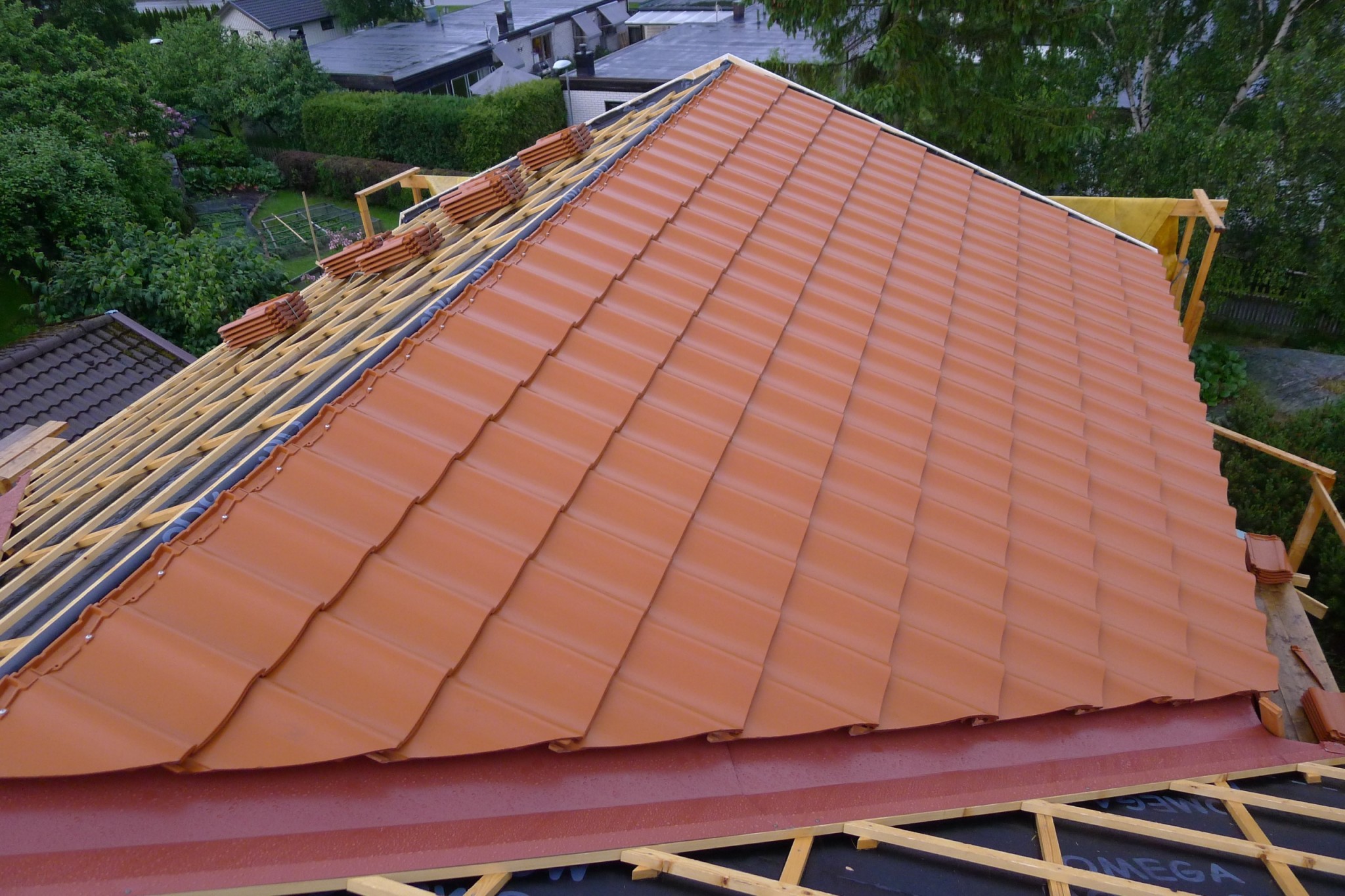

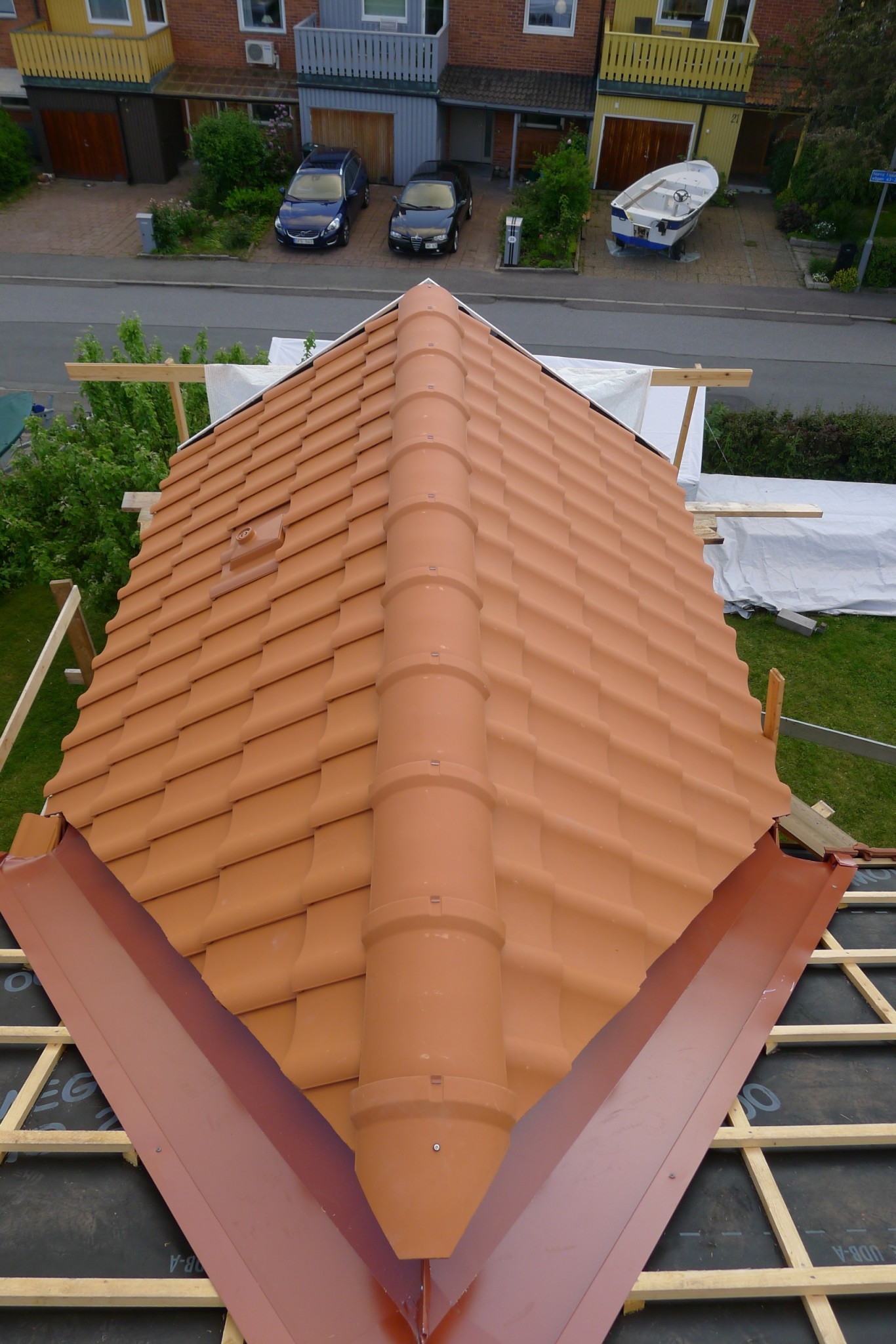

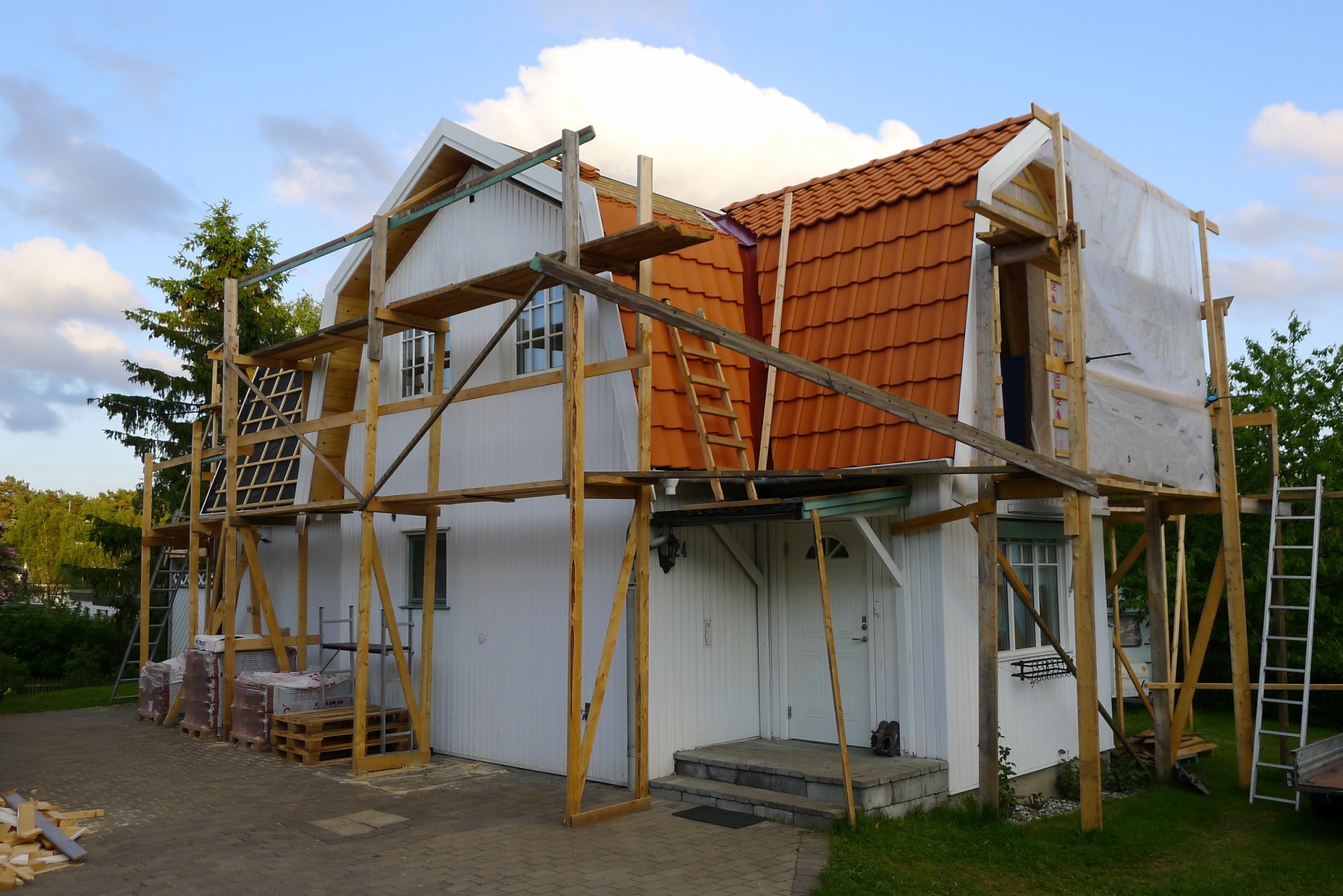

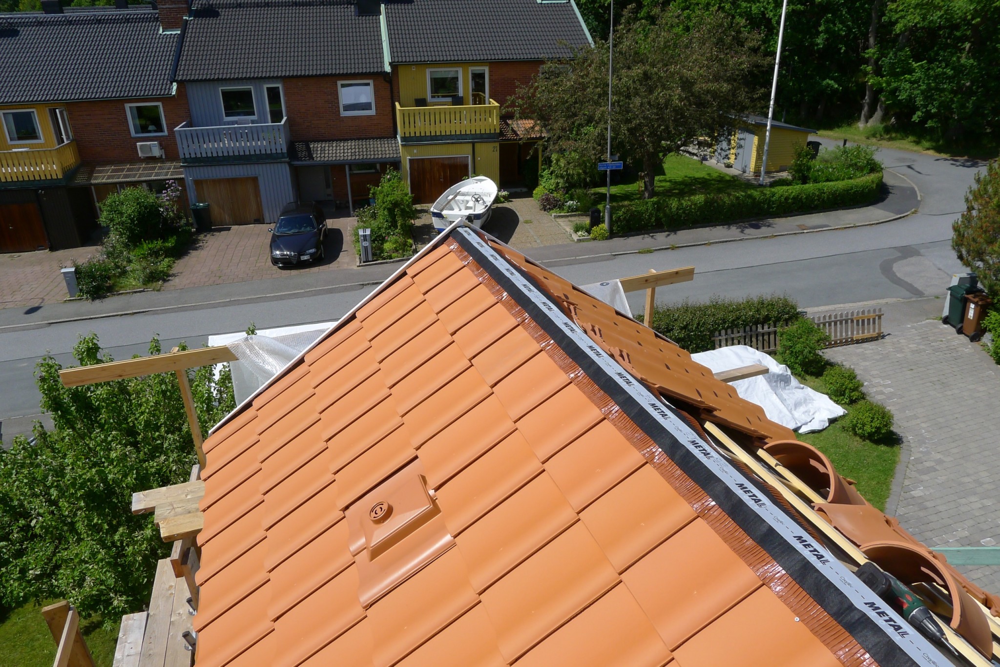

Mycket att kapa, men fint blir det.
Söder sidan färdig
Färdig nock
Fick även dit några kopplade taksteg

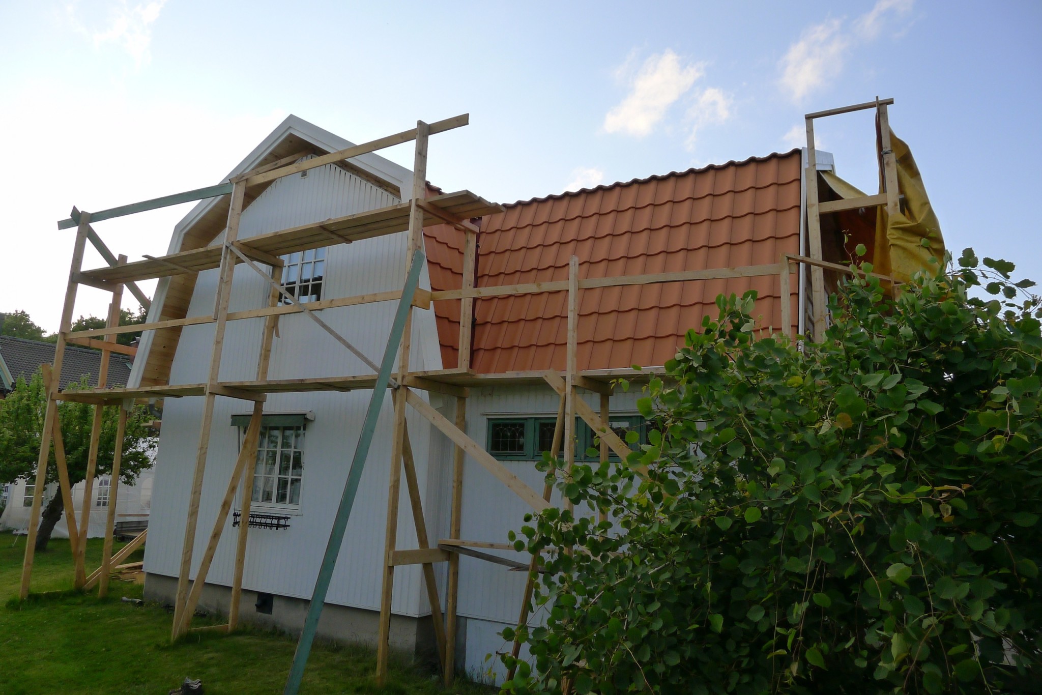

Från framsidan

Ränner du omkring på taket i foppatofflor? Verkar livsfarligt!
Övrigt så ser det mycket bra ut. Din takpapp, vad är fördelen resp. nackdelen med en sådan diffusionsöppen papp? Jag la om mitt tak i våras (dock med hjälp av hantverkare) och använde diffusionstät papp, fast den var mer som ett tjockt tyg i konsistensen istället för den traditionella YAP 2200. Minns inte vad den hette nu dock.
Jag kan trösta dig med att du inte är ensam om att kuta på tak med "farliga" skor. Själv springer jag omkring i träskor året runt. Så under semestertider när jag är hos föräldrarna å hjälper till med huset så är det träskor jag springer runt i på ställningar å tak.

Ränner vet jag väl inte riktigt om jag görvectrex skrev:Ränner du omkring på taket i foppatofflor? Verkar livsfarligt!
Fördel med difföppen underlagsduk är väl (särskilt i mitt fall) att konstruktionen ska kunna andas lite. Den väger, mindre och går att häfta med häftpistol (med svindyra rostfria klamrar) I post #35 har jag lite mer info om den.
