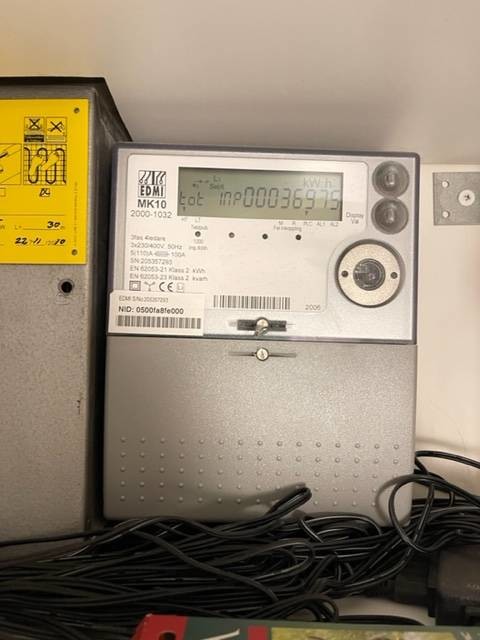

Nedan är väl elmätaren? Den sitter i lägenheten, bredvid centralen.
Elmätare på vägg intill säkerhetscentral med synlig kWh-display och ledningar i förgrunden.

Oh, ja men då så, både elmätare och mätarsäkringar i lägenheten.
Men det medger ju egentligen inte att du kan försöka hitta den gräns där mätarsäkringen håller, för det handlar om en kraftig överlast på 40 A, kortvarigt 50 A. Det kommer på sikt att ge värmeskador i elcentralen.
