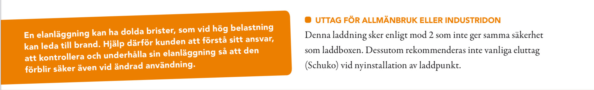

Elsäkerhetsverket avråder från regelbunden laddning i vanliga vägg- och motorvärmaruttag. Laddkabeln med kontrollbox som ofast medföljer fordonet är normalt avsedd för temporär användning, när andra möjligheter saknas.
Vanliga vägg- och motorvärmaruttag (Schuko) är inte gjorda för elbilsladdning och klarar inte återkommande hög belastning under lång tid - laddningen bör därför begränsas till 8-10A och kontrollboxen ska hängas i en krok.

Vad säger Elsäkerhetsverket?
I en broschyr rekommenderar de varken schuko eller CEE, utan fast installation.
I broschyren ”Ladda Elbilen, Ger du råd om elbilsladdning?”, https://www.elsakerhetsverket.se/gl...elbilen-ger-du-rad-om-elbilsladdning-2018.pdf
Skriver de bland annat [min fetning]:
Ladda i vanligt eluttag
- Gamla eller felaktiga kopplingar och kabelförgreningar i fastigheten kan orsaka varmgång vid hög belastning, vilket i sin tur kan leda till brand. Ett elinstallationsföretag kan kontrollera skicket på elinstallationen.
- Vanliga vägg- och motorvärmaruttag (Schuko) är inte gjorda för elbilsladdning och klarar inte återkommande hög belastning under lång tid - laddningen bör därför begränsas till 8-10A och kontrollboxen ska hängas i en krok.
- Förlängningssladd ska inte användas då det fnns risk att säkringen inte skyddar på rätt sätt. Hamnar dessutom kontrollbox eller förlängningssladd på marken kan dessa lätt skadas. Använd ingen utrustning mellan uttaget och laddkabeln.
