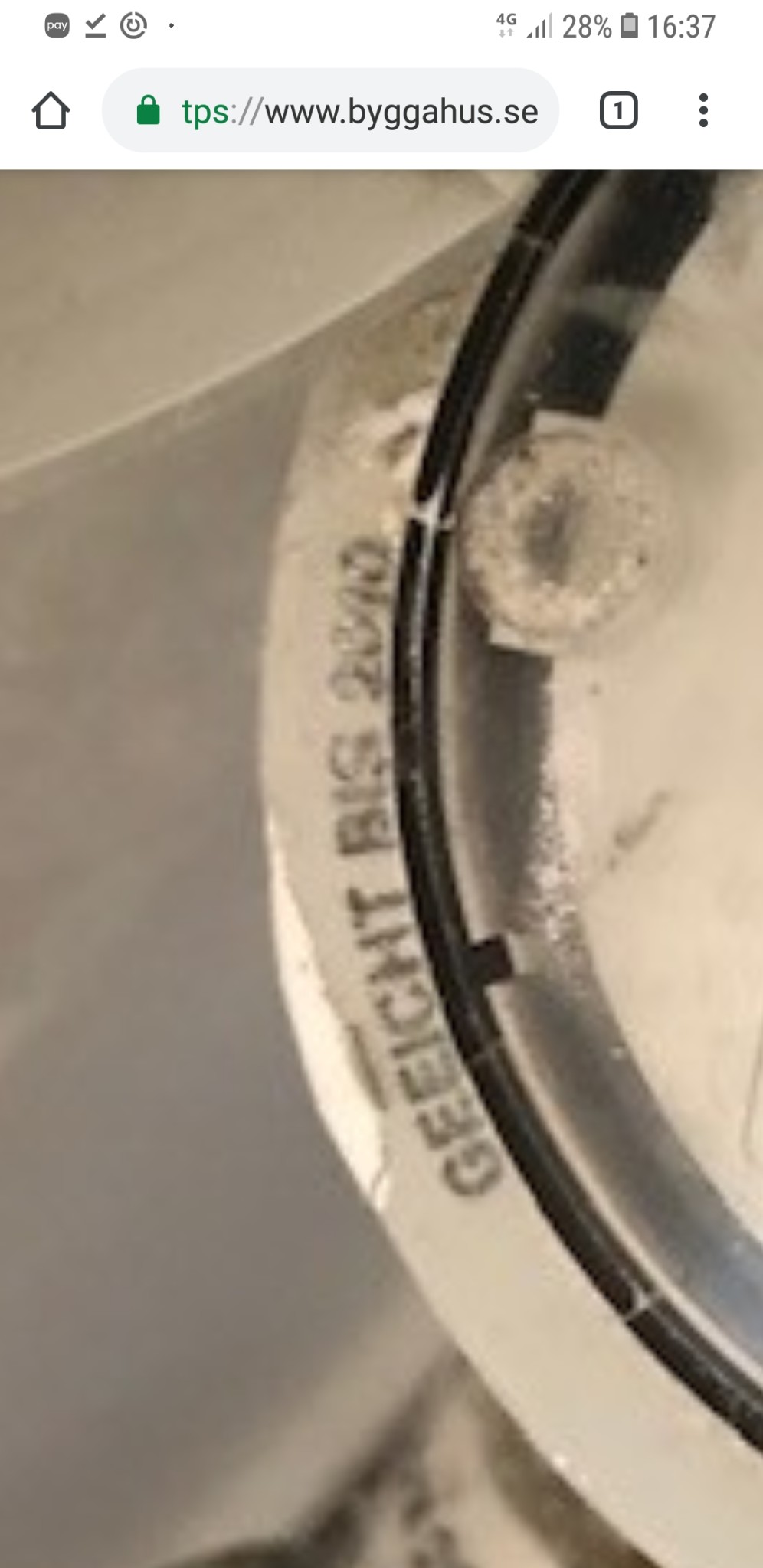

H hus226 skrev:
Nej? Var ska det stå?
Har svårt att läsa vad som står där
Otydlig närbild av text på en metallkomponent, sannolikt från byggmaterial eller -utrustning.
Ser nu vad du menar. Det står GEEICHT BIS 2010. Vad innebär detta? Kan tillägga att vi haft en sjukligt hög vattenräkning sedan vi flyttade in 2018, minns inte m3 nu men det var typ 3 ggr normal förbrukning. Vi är två vuxna och en hund i nuläget, och tidigare innan vi gjorde om badrummet tog vi mkt korta duschar pga. undermåligt badrum. Inget badkar eller dyl. Vi hade också en 6kg tvättmaskin, som man väl får anta inte slukade så mkt vatten. Trots det låg vi alltså mkt högt i vattenförbrukning. Jag har inte undersökt detta närmre ännu pga tidsbrist, men kan det ha ngt med kalibreringen att göra?
Att den behövdes kallibreras senast 2010.
Men fyll några hinkar med vatten och kontroller vikten med vanlig badrumsvåg.
Om det inte skiljer sig så mycket på 100kg (=100liter) är det inte så farligt
Sedan brukar gamla mätare räkna för lite (lärde jag mig i en annan tråd), och då är det i din fördel
Se ovan svar. Kan detta vara förklaringen till att vår vattenförbrukning ter sig orimligt hög enligt vattenräkningen?

Vad är det för intervall på vattenmätarna? Vi har bott här i 8år och ingen har då bytt mätare här.
