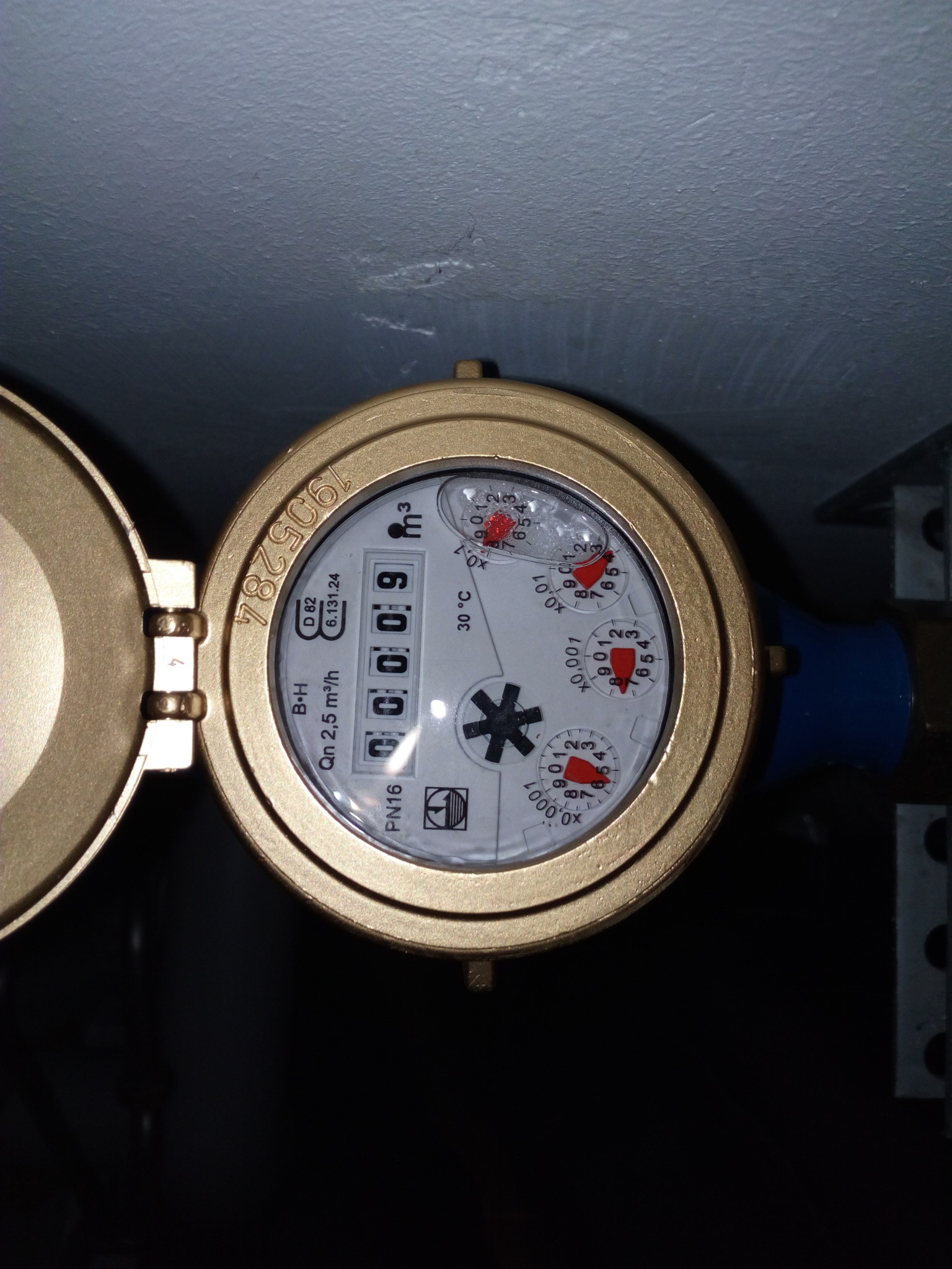

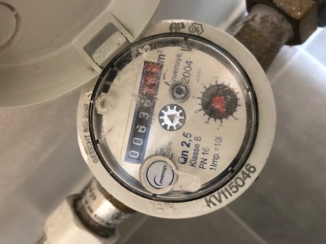

TS Börja med att fotografera vattenmätaren, spola sedan upp 10 liter kallvatten exakt. Tag ett nytt foto, nu vet du vilken visare som anger liter.
Ta nu en dusch tills vattnet blir kallt, tag nytt foto, nu vet du hur mycket vatten 40ºC du förbrukat.
Efter foto, fortsätt spola varmvatten samtidigt känn på blandningsventilen och anslutningar in och ut från VVB är dom helt kalla?
Svara så kan man spåna idéer vidare.
Närbild av en vattenmätare före användning för att mäta förbrukning av varmvatten.
Spolar sakta den som snurrar mest är = ett varv/liter.

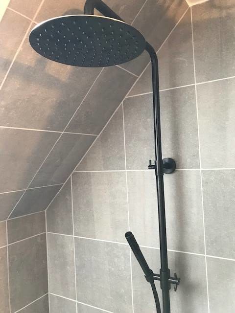

Och ännu betydligt mkt mer än så när det är en regndusch! Mer än vad era huvudsäkringar klarar!
Gör som jag och ta loss regnmunstycket och limma vissa av hålen i ett mönster, så blir det bättre tryck på varje stråle och går åt mindre. ;)

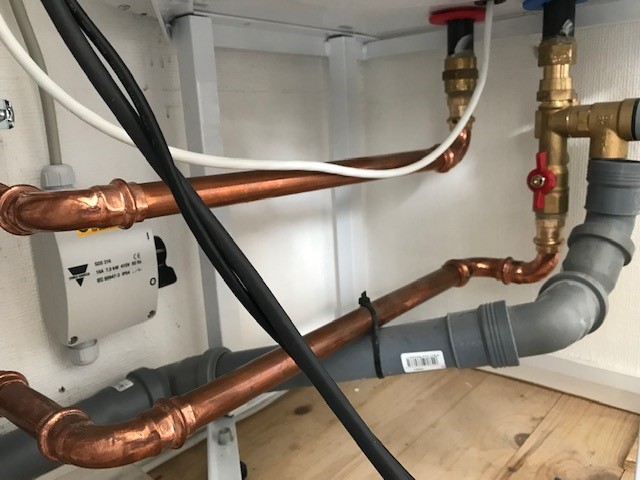

Det har efterfrågats bilder, och det kommer nedan.

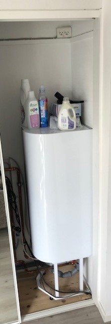

Jag vill också svara på den som skrev att jag skulle köpa en 300 L direkt, att jag tyvärr inte har plats till det. I så fall skulle vi ha dragit ledningarna åt ett annat håll innan vi började badrumsrenoveringen, de skulle då ha gått ut till ett garage istället där vi kunde ha fått plats, men nu har vi dragit till dem en städskrubb där vi har D 47-48 cm, B 60-62 cm att förhålla oss till. H är väl 220 cm eller dyl.

1. Här har vi vår mätare, som ngn föreslog jag kunde använda för att mäta upp vattenkonsumtionen.
2. Här har vi duschfan. Som ni ser är det av regnfalls-modell, dock är den ju inte i ngn jättedimension typ hela taket i duschen, men visst strålar det ner ganska bra.
3. Beredaren. Som ni ser ett ganska tight utrymme.
4. Inkopplingen av beredaren.
  • Vattenmätare med damm och vattenfläckar, visar nollförbrukning.
  • Regnfallsmodell-duschkoppar monterade på en svart duschstång i kaklat badrum.
  • Varmvattenberedare i ett trångt städskrubb med rengöringsmedel på toppen och synliga ledningar.
  • Vattenberedare och kopparledningar i ett trångt utrymme med synliga rör och elektriska kablar.
Har du mätt flödet?
useless useless skrev:
Har du mätt flödet?
Nej jag har inte hunnit göra det men återkommer i den frågan.
Ingen blandningsventil vid vvb ? Skållningsrisk !
Kan du utveckla?
