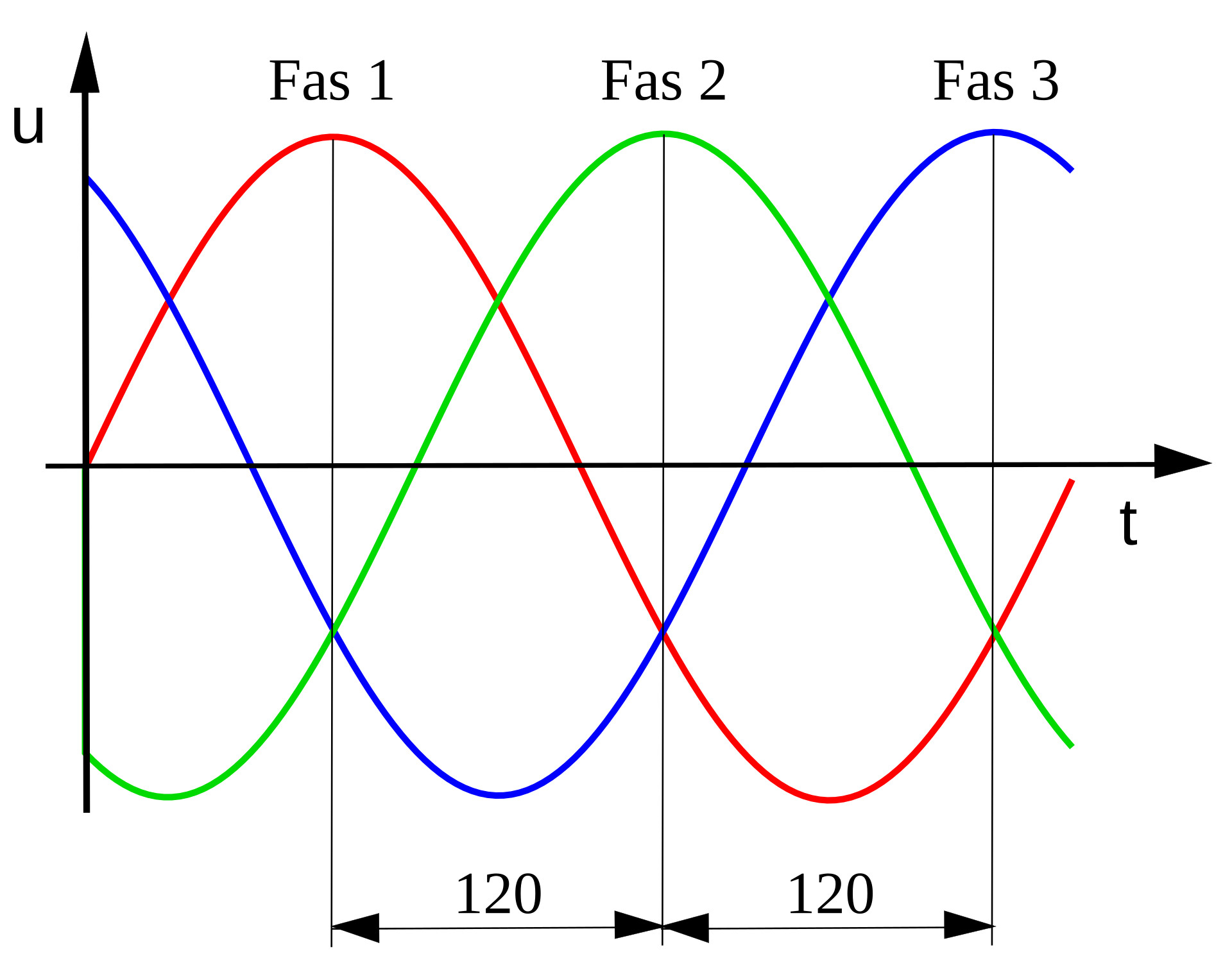

Faserna i det svenska trefassystemet är inbördes fasförskjutna 120 grader och mellan två olika faser är det 400V. Därmed kan man ta ut ström mellan två faser utan att någon nolla behöver vara inblandad. Tack vare den högre spänningen går det lägre ström i ledaren vid samma effektuttag jämfört med 230V. Spänningen mellan någon av de tre faserna och nollan är 230V. Det är fasledarna som säkras och löser vid överström, inte nollan.
