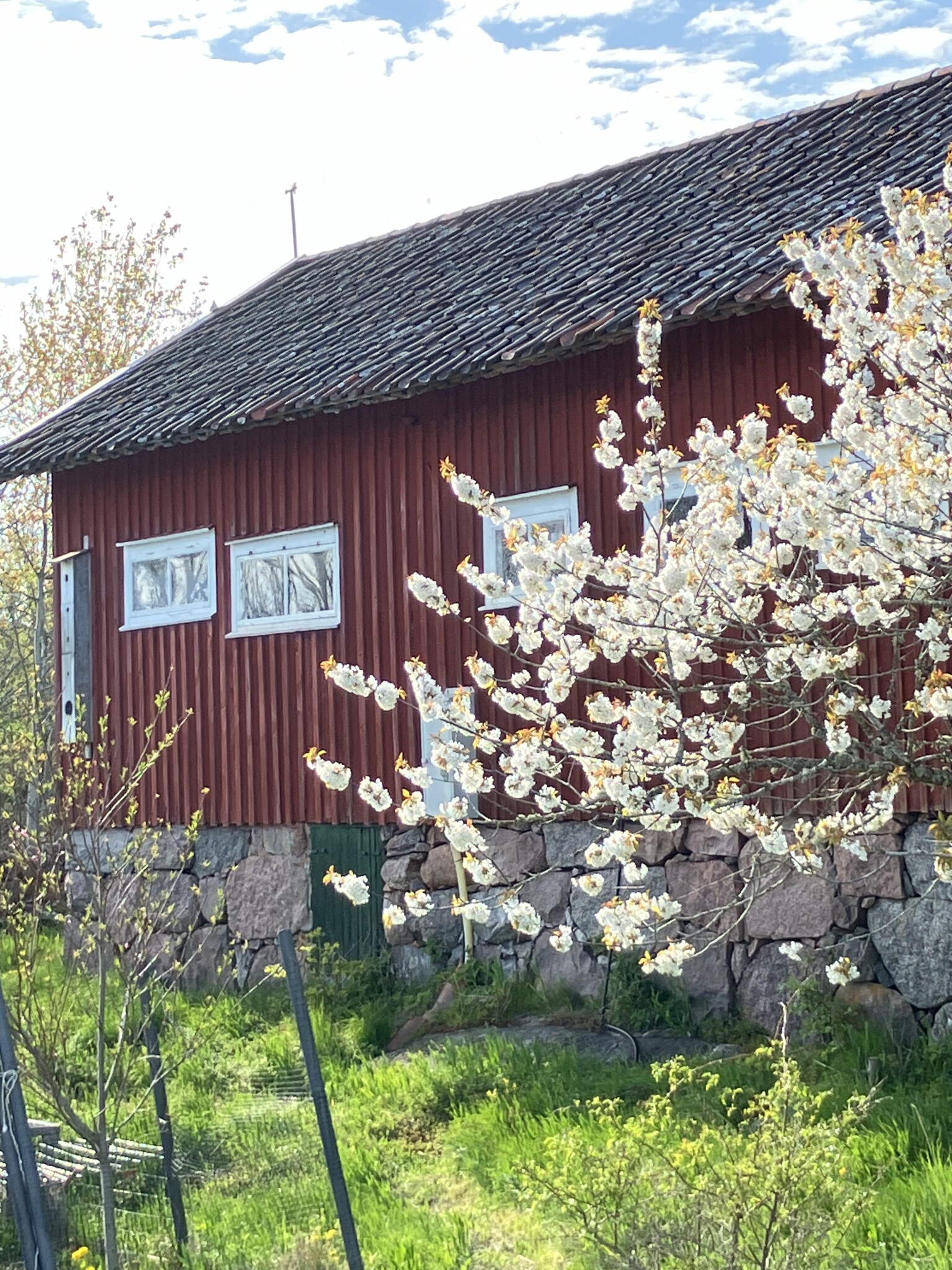

Vi ska lägga om taket på en liten lada. Det enkupiga teglet ska återanvändas och vi hoppas på att det mesta av konstruktionen och att flertalet av brädorna i locktaket (faltaket) är i ok skick. Vi funderar på att lägga en oljehärdad board över locktaket . Finns erfarenheter i gruppen? Vad ska vi välja för board? Tar gärna emot tips och synpunkter.

Oljehärdad board 3mm. Använt det till många gamla tak. Fungerar bra.

Jag tycker du tänker helt rätt! (Ett annat alternativ skulle ju kunna vara en modern underlagsduk)
