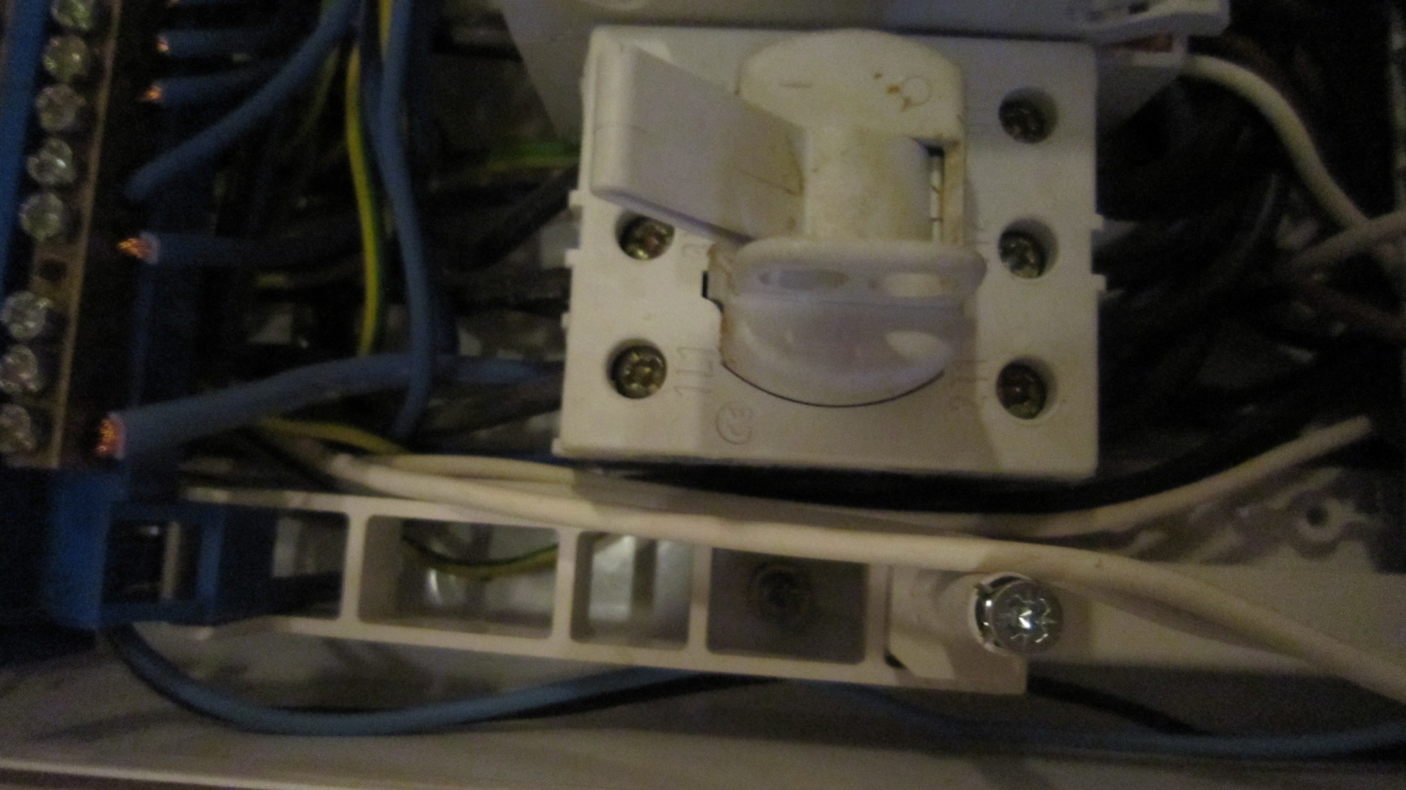

Ja alla punkter mot jord är >221v
Ja frågorna kommer från mej ;)
Hur är det mellan faserna på huvudbrytaren?
Jag saknar spänning mellan faserna 3-5 redan på ingången, och 4-6 !?
Nu är det nog dax att börja mäta från andra hållet.

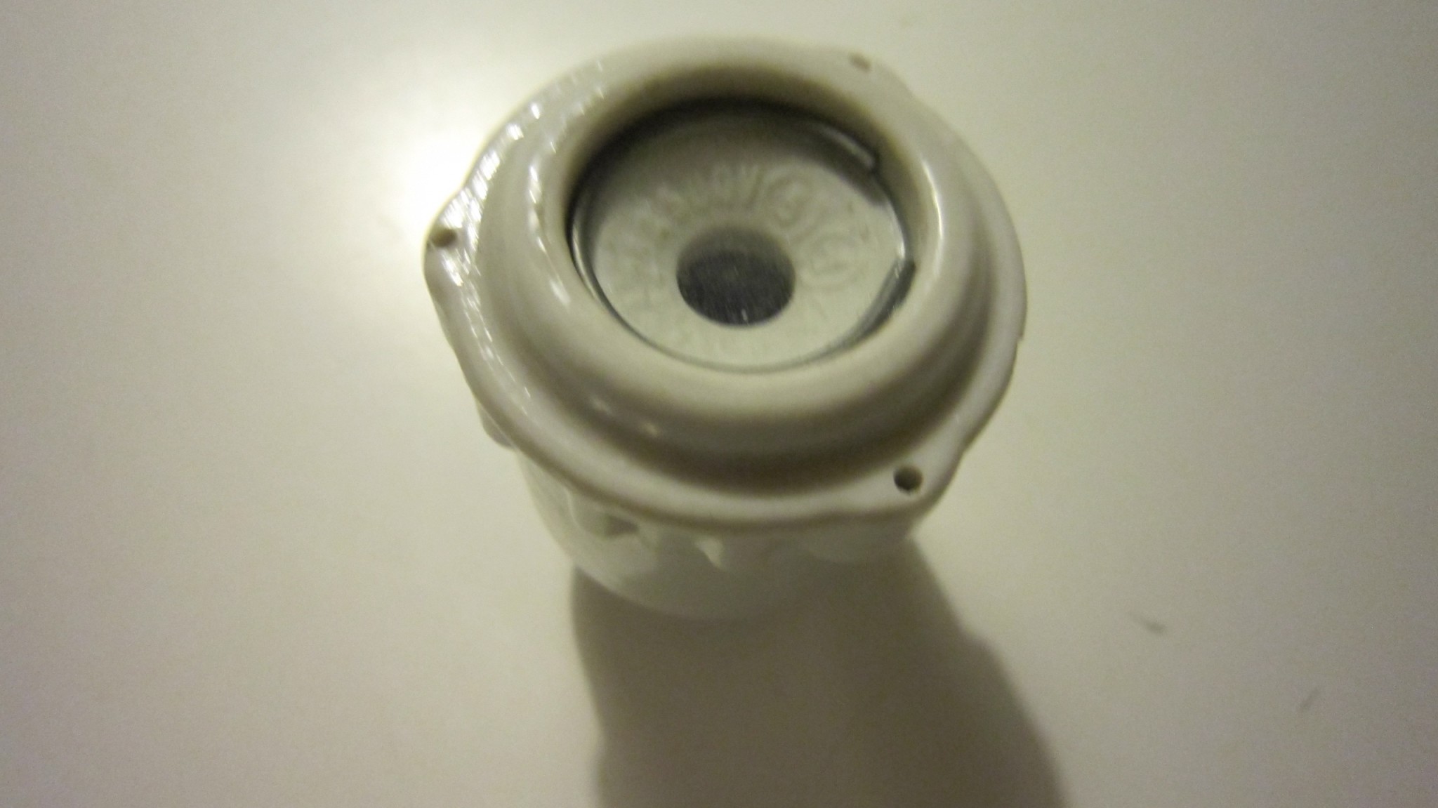

Du har redan sagt att huvudsäkringarna är hela, men mät spänningen mellan dem, det brukar finnas små mäthål i huvarna.
Denna är inne, sen är det propparna och dom sitter i ett skåp ute
Och finns det inte mäthål kan man bli lite vårdslös så att glaset går sönder, sedan går det utmärkt att mäta ;)

Är det för mörkt så får väl mätningen anstå, men det finns inte så många möjligheter kvar:
1. Trasig huvudsäkring
2. Faserna har på något mysko sätt blivit ihopkopplade innan huvudbrytaren inom eller utom fastigheten.
Kan väl lägga till, glapp i någon anslutning i mätarskåp, servicesäkring trasig, servicekabel trasig, glapp i anslutning av servicekabel

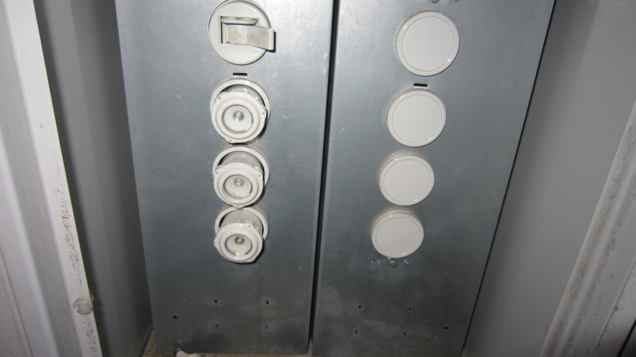

Jag bor i en villa och har 3 st säkringar vid elmätaren (ute). Går det att Mäta en säkring. För att mäta inkommande faser skruvar man ur säkringarna och på bottenplattan man gör det?

Mäter du i bottenplattan så mäter du ju bara om felet finns före säkringshållarna i skåpet. dvs nätägarens sida.
Mäter du på säkringen i mäthålet alt knackar sönder glaset(lite dumt men samtidigt dumt att inte alla propphuvar har stora mäthål) så vet du ju om felet ligger före eller efter säkringarna.
Färgmarkeringen i säkringen flyger inte alltid bort när en säkring går.
Men det jag inte förstår är att saknar du en fas i hela huset så måste du ju märka det att något annat inte funkar?
alt före fasadmätarskåpet(elmätaren) är ju nätägarens sida.
Tänk bara på att vara försiktig.
På propphuvarna brukar det vara små mäthål, mät där först och mät MELLAN säkringarna. Skulle det vara en fas borta måste du skruva ur säkringarna och mäta mellan bottenplattorna. Fattas det en fas där är det nog läge att ringa efter hjälp.
Mätt i botten på säkringshålen och fullt utslag på alla. Det som jag märkte var att det var olika bottenplattor, 2 gula och en grå. Gissar att förra ägaren säkrade upp 2 faser, har inte mätt på själva säkringen. Ha sönder glaset, är det bra??
