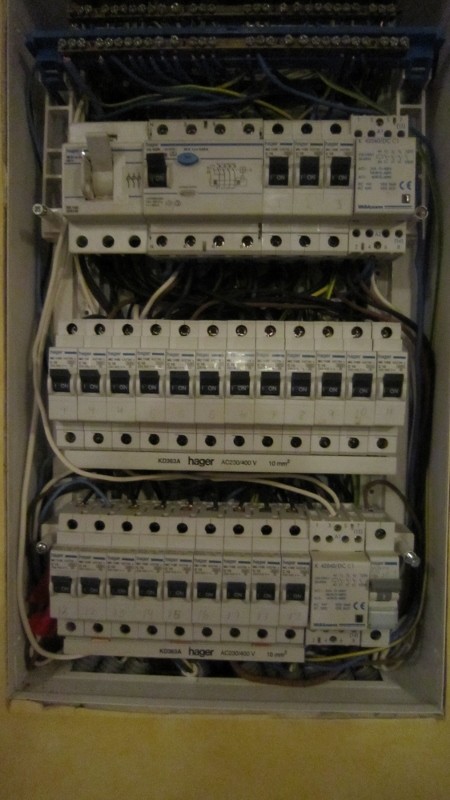

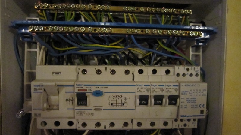

Jag håller med sunqan, #2 och #3 matas från samma fas. Om felet beror på glapp borde ytterligare en grupp element fungera dåligt. Gjordes ett misstag när luftvärmepumpen hade pajat och jordfelsbrytaren först kopplades bort och sedan tillbaka igen?
Bilder på centralens innanmäte!
Läste genom tråden, dumt att börja mitt i, och då håller jag med sunqan och b_hasse. Med tanke på omkopplingar i centralen och dina tidiga uppgifter om vilka element och färger som fungerar är det troligast att #2 och #3 är hopkopplade. Särskilt genom att du så entydigt mäter noll mellan dem alltid.

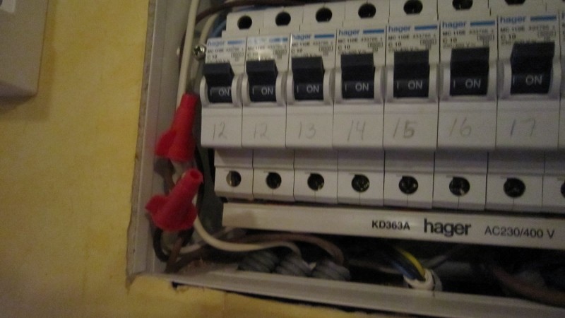

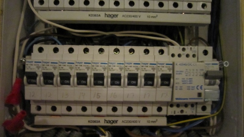

Bifogar bilder på centralen

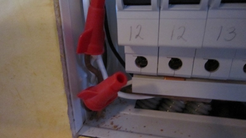

Med största sannolikhet är det en felaktig återinkoppling av jordfelsbrytaren som gjort att en fas saknas eller att man använt samma fas i kopplingen.

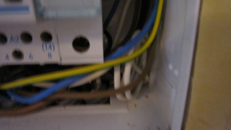

Så det blir till att följa trådarna, gissar på trådanslutna säkringar och inte skena, för säkringen där vit tråd ansluts och se vart den tar vägen.
Sitter det en skena så får du följa upp den anslutningen.
Men du måste nu veta vad du sysslar med och det känns lite så där i ditt fall
Grupp 5 har överhuvud taget ingen vit inkopplad.

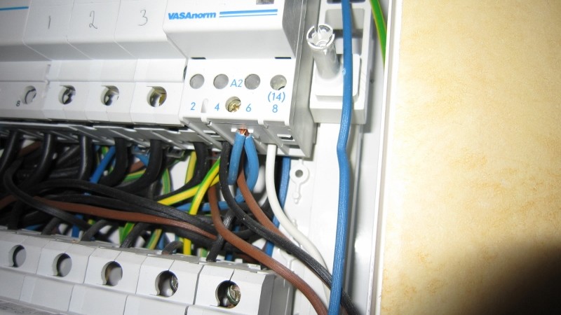

Det kan ju vara så att värmepumpen hänger på den vita och att denna blev flyttad och inkopplad på fel fas före jordfelsbrytaren.
Du kan ju prova att stänga av jordfelsbrytaren och se om det finns spänning vid elementen.
Ingen spänning vid elementet med jordfelsbrytaren AV

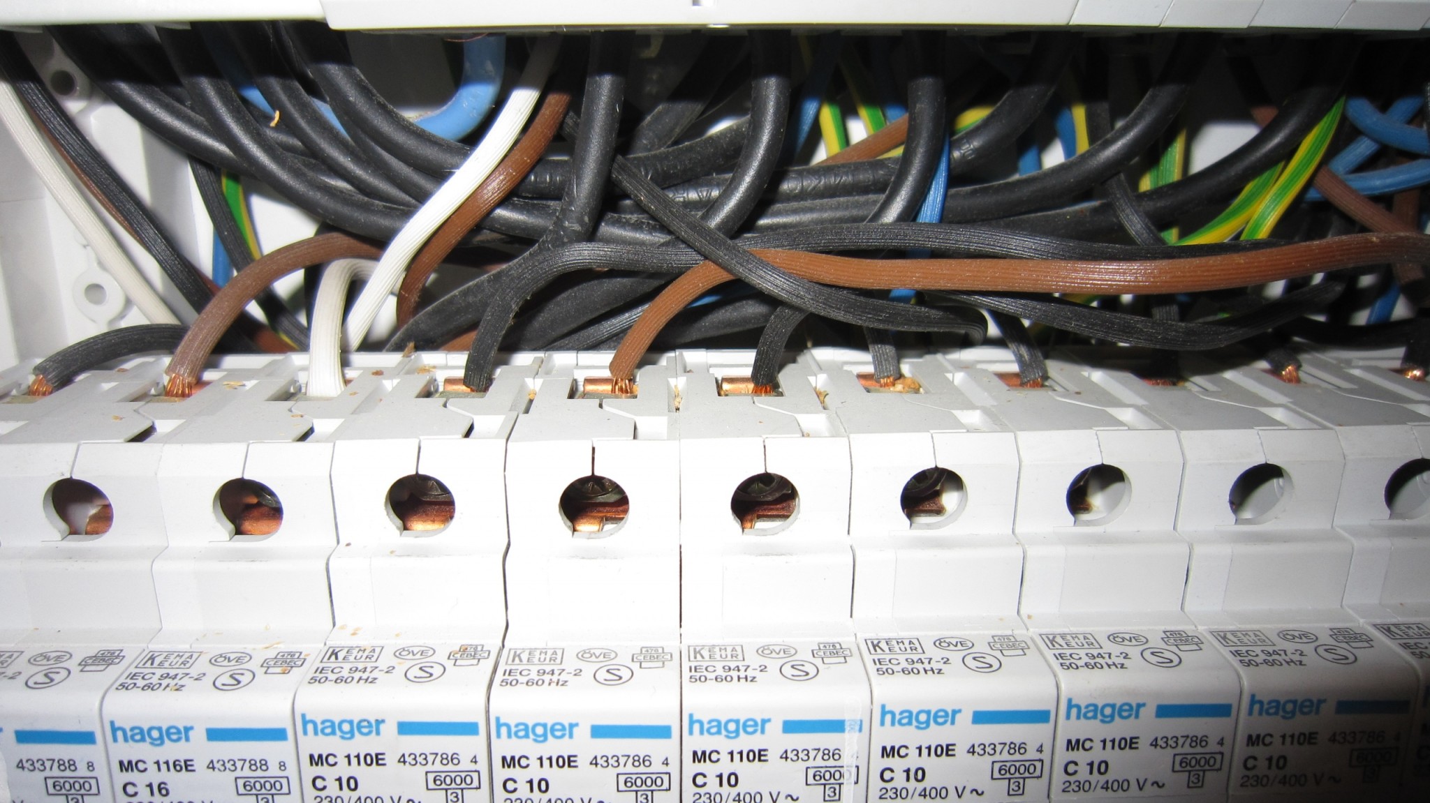

Alla ställen där vit kabel finns i elskåpet:

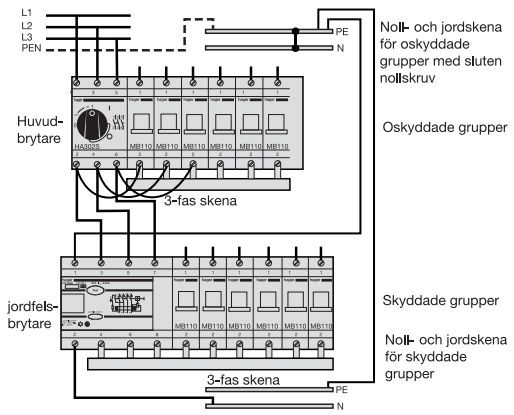

Svårt att följa denna central. Titta på en principbild och gå systematiskt igenom centralen så hittar du säkert felet.
Det underlättar dessutom betydligt om den vore mer prydlig. Då kan man ofta se på avstånd vilka ledare som går var.

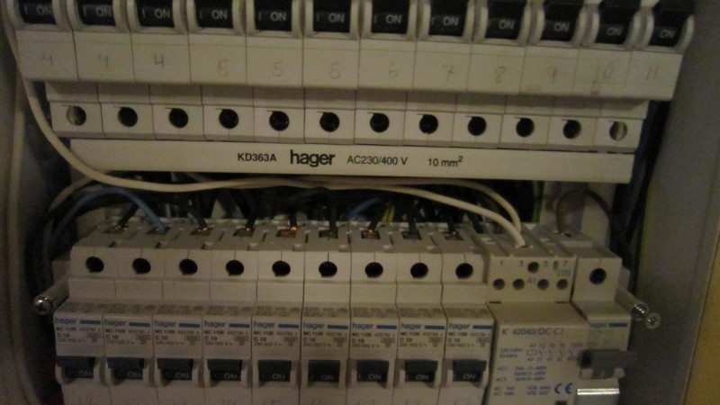

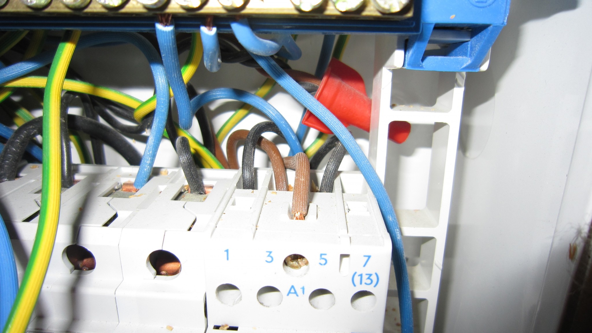

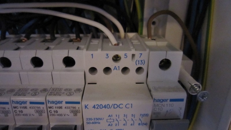

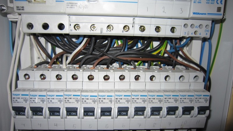

Då var helgen över och jag har fortsatt kolla på problemet. fogar några bilder:
utgångarna ur brytarna (5: orna börjar på brytare 3.)

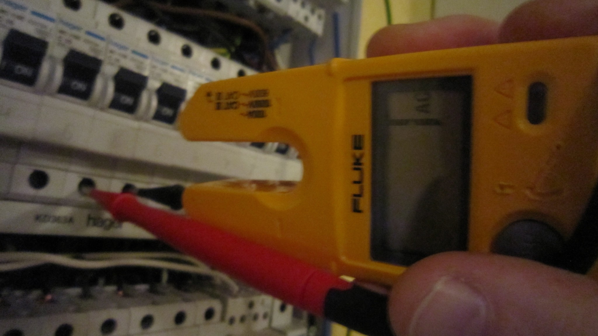

svart, brun svart. Borde jag inte ha 380 mellan faserna? Har 0 mellan brytare #2 och #3

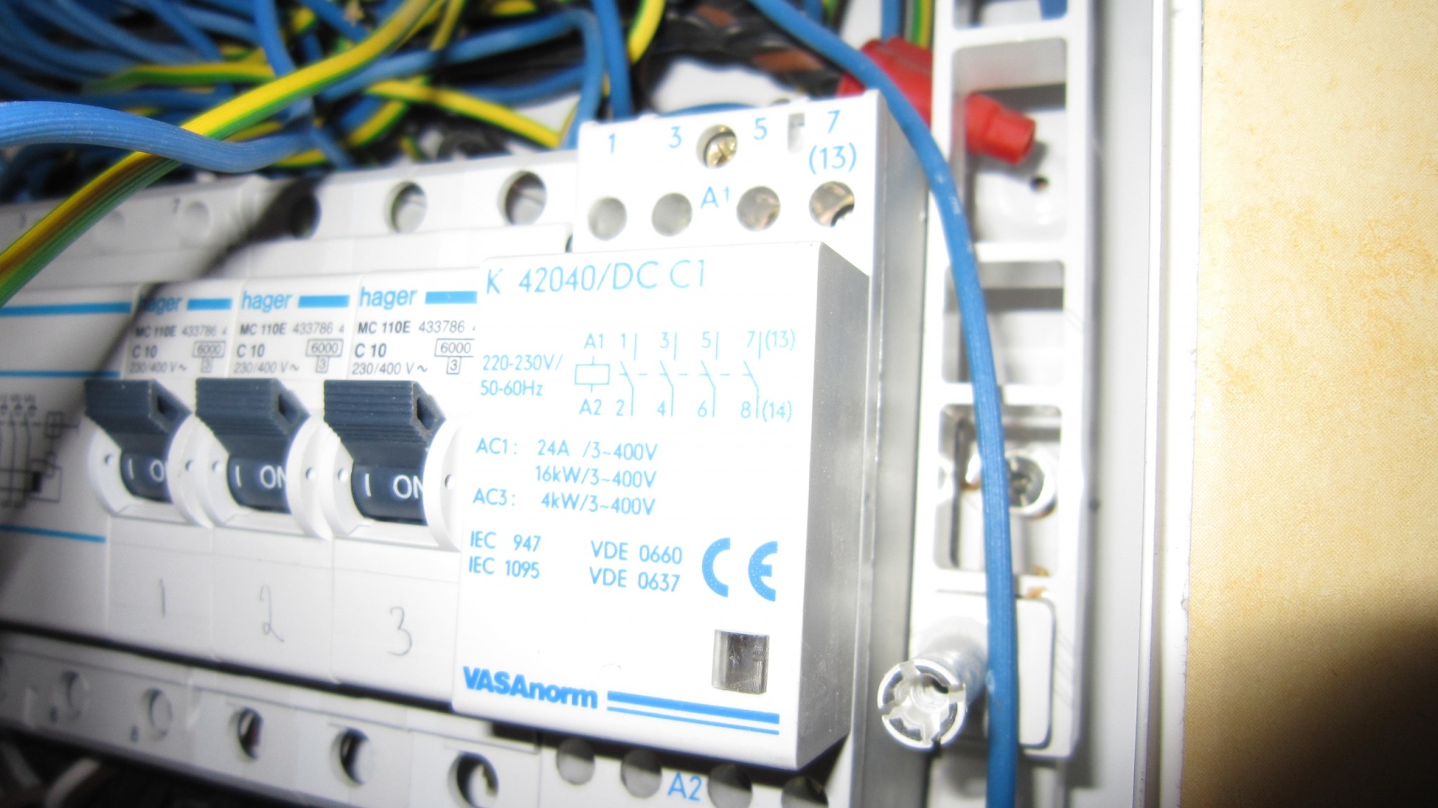

relä?! till centralstyrd värme

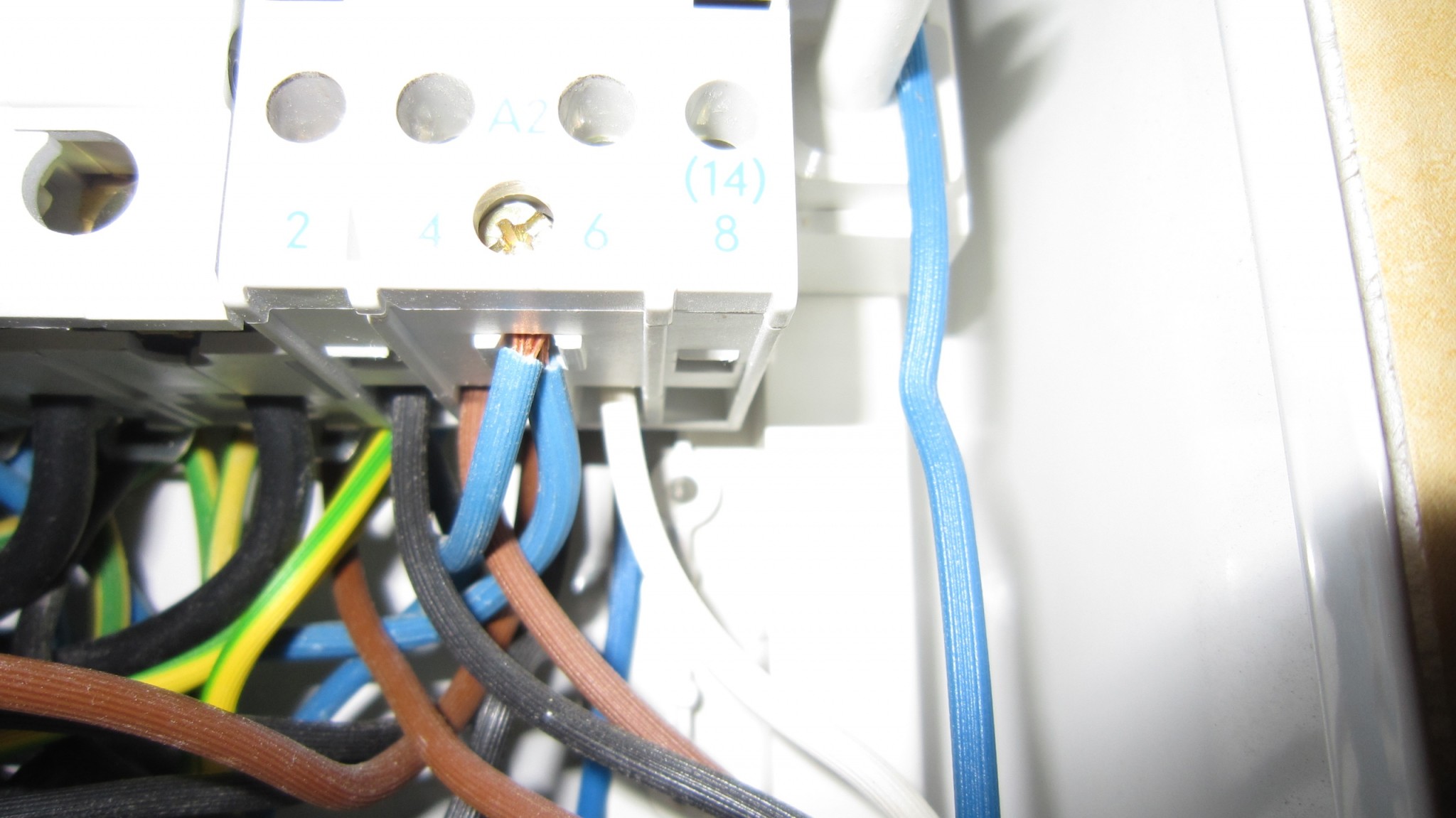

ingångar från brytarna #1 svart, #2 Brun, #3 svart

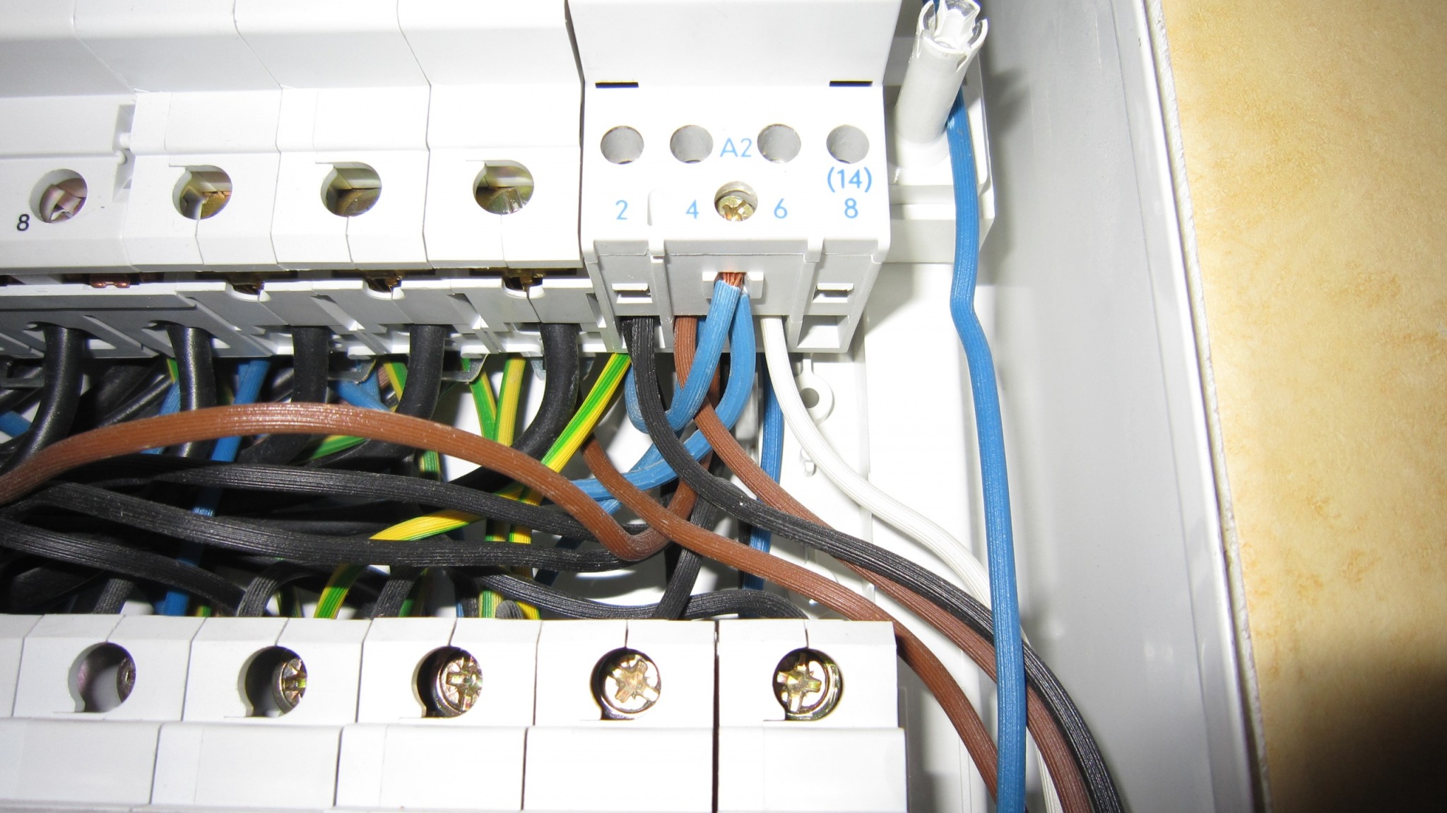

utgångar #2 svart, #4 brun, # 6 Vit
Det är dessa trådar som går till elementet och har då 0 mellan brun och vit
Om du har noll mellan #2 och #3 så har du nog en trasig brytare eller ett rejält glapp.
Mät även mellan #2 och #3 på de nedre skruvarna. Finns det spänning där så är en av brytarna kass. Finns det inte spänning så är inte de nedre skruvarna åtdragna ordentligt eller så är det fel på matningen till fasskenan.
