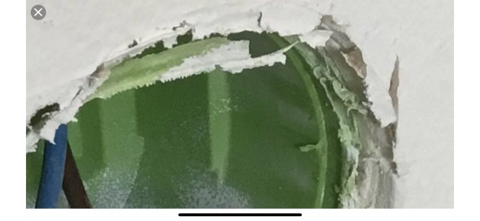

Man ser klart och tydligt att det är grova skador på dosan efter hålsågen.
Grova skador på en elektrisk dosa i vägg efter borrning med hålsåg, grönt med vit färg syns.
Den gröna biten med vit färg på i överkant är en bit av dosan.

Men att dosan sitter för långt in i väggen är knappast orsakat sv dosfräsen.
Det är nog bäst att kolla alla dosor när de kommer, verkar ha använt fel storlek på dosfräsen.
Troligtvis inte en elektriker som gjort detta, Snickarna brukar fräsa hålen när de satt väggskivorna.
vad är det för muppsnickare som sågar doshål med skivan tryckt mot dosan då..................är resten av huset byggt på samma sätt?

Stefan1972, när man sätter skivorna på dubblingen så är det så en snickare gör. Hålen på enklingen gör elektrikern innan dosan sätts på plats. Har man ingen kunskap ska man vara lite försiktig att "racka ner" på andra.
Orsaken är troligen att "hole in one" har använts lite "vårdslöst" och den blivit lite sliten.

Jag har gipsat massor själv, både enkelt och dubbelt och det går alldeles utmärkt att göra utan att mosa dosorna oavsett metod för merparten av dosorna monteras väl knappast bakifrån öppen vägg?
Naturligtvis kan den som ts visar vara monterad så men jag har svårt att se att man kan tycka sönderborrade dosor är "normalt" och inte betyder nåt speciellt.
nissenhj
Även jag har monterat tusentals dosor och alltid gjort hålen på enklingen (den sida av väggen som man sätter först) för att sedan snickarna med hjälp av "Hole in one" tar hålen på dubblingen (den sida som man sätter när man "stänger" väggen). Någon gång ibland hamnar sökaren lite snett och om den del som sitter är dosan är sliten kan dosan skadas. Det brukar normalt inte vara nått större problem utan man fäster apparaten med klor samt skruv i apparatramens hörn.
