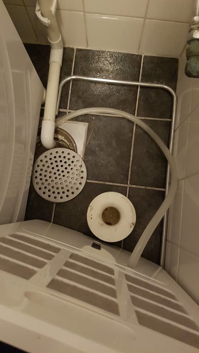

Vår golvbrunn vid sidan av tvättmaskinen brukar svämma över och vatten rinner ut över golvet när vi tvättar. Själva vattenlåset är ändå nyrensad. Lösningen har varit att ta ur vattenlåset men då kommer det förstås upp dålig lukt ifrån avloppet. Någon som har en idé på vad vi kan göra? Har varit såhär i ett år sen vi flyttade in i huset.

Vänd på låset så undersidan syns, går det att se några rör i källaren (storlek på dom ) Hur är det, har du toa i samma rum.
I golvbrunn med TM så blir det en hel del ludd i rört från en TM så du får rensa lite där

är avloppsröret från tvättm. centrerat till vattenlåsets hål ?
Nej det sitter på sidan. Gör det stor skillnad?

Kan göra, prova med att lossa röret från väggen och lägg något i mellan så det sitter mitt för hålet
Problemet löste sig när jag förlängde röret så att änden går ner i mitten på vattenlåset om någon är intresserad :)
