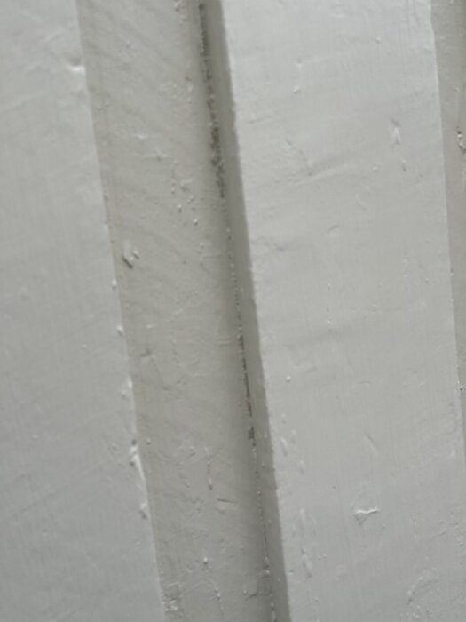

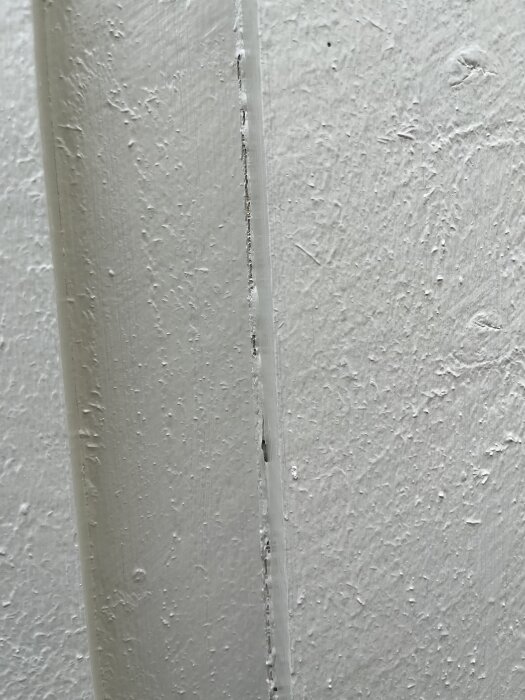

MLåt det vara, det ser ut som minimala rörelser. Fullt normalt för en träfasad. Om nu huset är från -79 så kan det knappast vara rent trä...
MTrä är ett levande material, det rör sig med olika temperaturer och fuktighet. Givetvis kommer färgen inte följa med i samma...
MHelt normalt när panelen rör sig.
MMadeleine 1234 svarade i tråden Färg som spruckit i skarvarna.Ok, kan man låta det vara några år nu då? Eller är detta något man bör måla över igen så snart som möjligt?
MNär jag själv sätter panel så målar jag en första strykning innan uppsättningen (oavsett om det är spont, lockläkt eller lockpanel) och...
MMadeleine 1234 svarade i tråden Färg som spruckit i skarvarna.Ok, bör man fixa det eller kan man låta det gå några år tills man målar igen?
MMadeleine 1234 svarade i tråden Färg som spruckit i skarvarna.Det är alcro PRO. Är detta något man kan låta vara eller behöver man fixa?
MDet är väl valfritt om man vill fixa det själv eller anlita någon. Dock har ju inte målaren gjort något fel från början, så man får...
MMadeleine 1234 svarade i tråden Fasadfärgen spricker.Är det han som bör fixa det eller är det målarfirman som bör fixa det? Är det stort problem om man inte göra något (har samma problem)?
MHej! Hade en firma som målade vårat hus utvändigt i maj i år, jag har nu noterat att färgen spruckit på ganska många ställen. Är detta...
