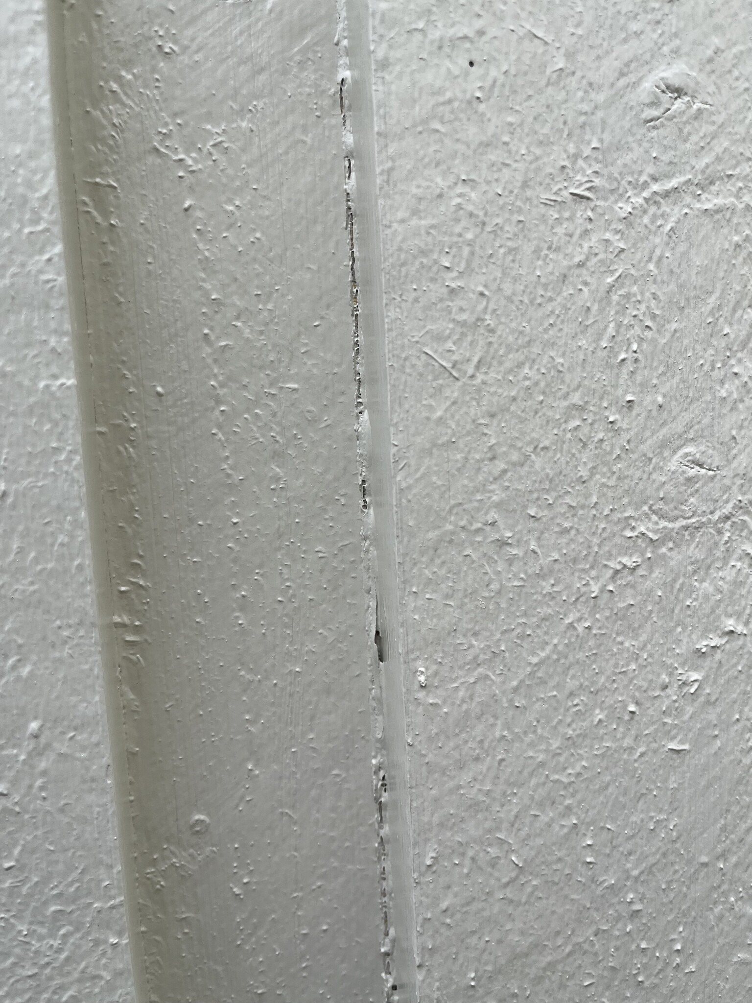

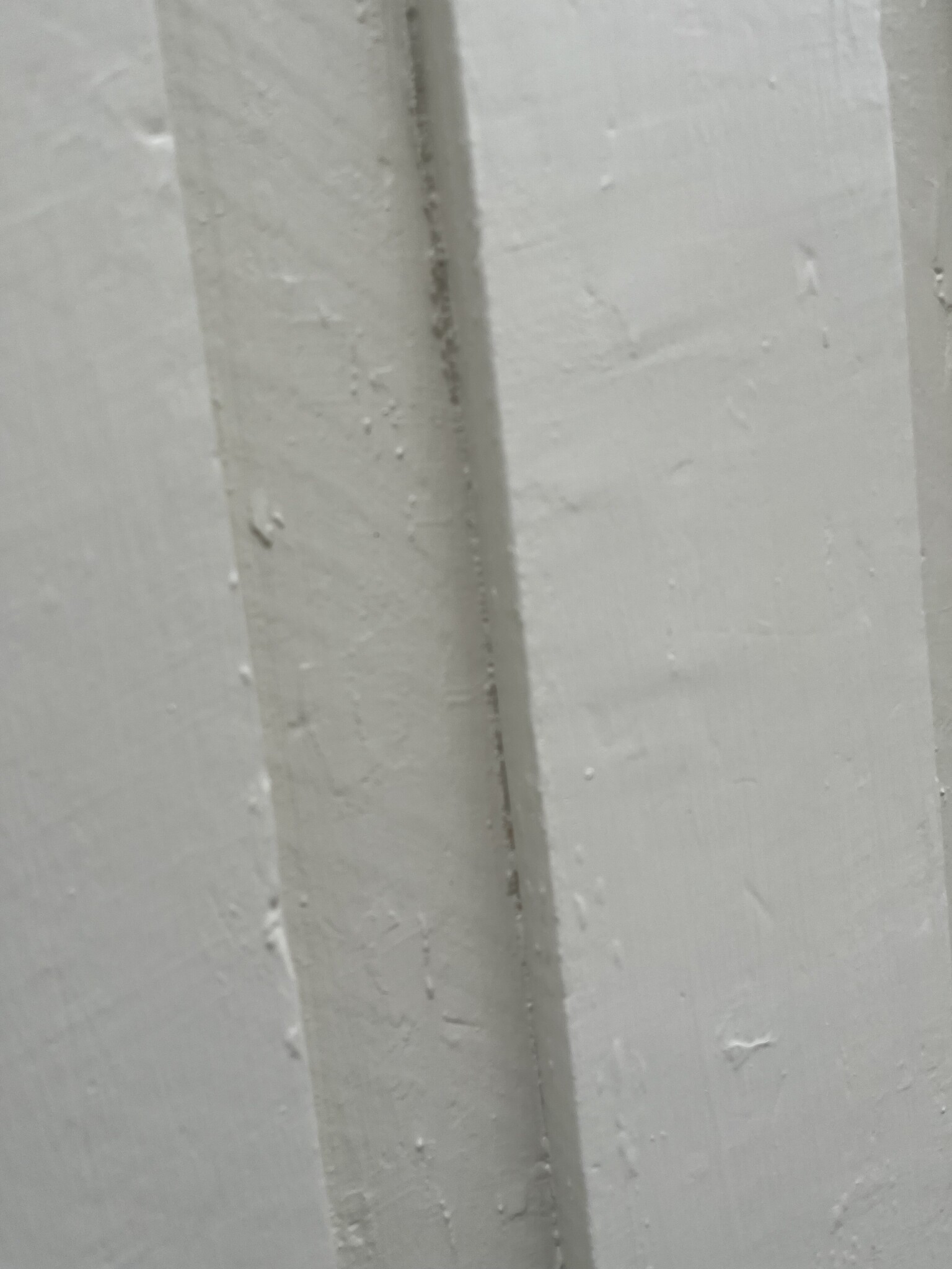

Hej! Hade en firma som målade vårat hus utvändigt i maj i år, jag har nu noterat att färgen spruckit på ganska många ställen. Är detta något man bör reklamera eller är det något man ska räkna med? Om de ska åtgärda det kommer de i princip behöva måla hela huset igen.. och hur farligt är det för bräderna under om vi inte åtgärdar det? Kanske inte helt framgår av bilderna men man ser blottat trä på vissa ställen, dock väldigt smala glipor. Huset är från 79 om det är relevant.
Vet att de endast gjorde en strykning, de sa att det är så alla gör även om vissa firmor säger att de kör två. De var ganska billiga och trevliga så vill inte bråka med dem i onödan.

Plastfärg?
Helt normalt när panelen rör sig.

Trä är ett levande material, det rör sig med olika temperaturer och fuktighet. Givetvis kommer färgen inte följa med i samma utsträckning och då blir det små sprickor. Fullkomligt normalt och föeväntat.
Madeleine 1234 och 2 till
När jag själv sätter panel så målar jag en första strykning innan uppsättningen (oavsett om det är spont, lockläkt eller lockpanel) och sedan en andra strykning när allt är uppe. Då kan trät krympa och röra sig hur det vill, man kommer ändå aldrig att se rent trä.
Givetvis går det inte att göra på en befintlig vägg som bara ska målas om (har sett ganska hemska exempel där den tidigare färgen tittar fram i springorna när trät krymper). Antingen får man inse att det är så trä beter sig, eller åtminstone försöka måla när panelen är så torr och ihopkrympt som det bara går, för att minimera problemet.

Det är alcro PRO. Är detta något man kan låta vara eller behöver man fixa?

Ok, bör man fixa det eller kan man låta det gå några år tills man målar igen?

Ok, kan man låta det vara några år nu då? Eller är detta något man bör måla över igen så snart som möjligt?

Låt det vara, det ser ut som minimala rörelser. Fullt normalt för en träfasad. Om nu huset är från -79 så kan det knappast vara rent trä du ser i springorna utan tidigare målad färg?

Är det en akrylatfärg i ljus nyans syns det mera, men samma springor blir det med slamfärg, linolje, osv, men syns inte lika tydligt vilket även gäller mörk akrylat.
Så det är inget som måste göras.

Behöver inte målas över.
