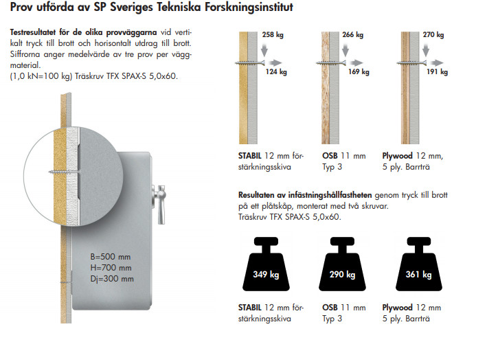

Nja, OSB er kun ubetydeligt stærkere end en korrekt fastgjort skrue i spånplade.

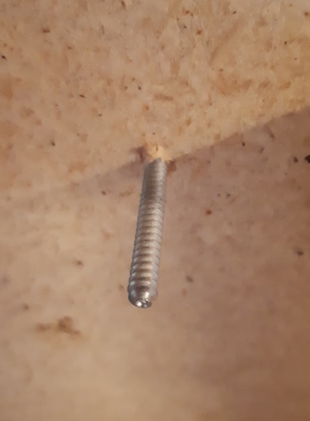

Skruen har ikke stigning helt frem i spidsen hvilket gør, at den trykker materiale foran sig.catherineb sagde:
Har du uheld så skruer du ikke gennem hele pladen men presser det sidste stykke, indtil den går i stykker, og det ser ud som en krater på indersiden af væggen.

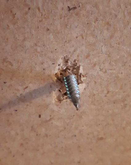

Skruen passerer først overfladen, derefter går ind i gipsen og igennem, så ind i spånpladen, når skruen er kommet et stykke ind i spånpladen, så der er lidt materiale, der holder mod skruespidsen, så vil skruespidsen trykke dele af spånpladen foran sig i stedet for at bore sig igennem, når trykket bliver for stort, vil spånpladen flække i stykker med et "krater" som følge i væggens indre.

Jeg var i går aftes og forsøgte også at skrue i et spånpladestykke for at demonstrere "fænomenet". Men spånplade er af forskellig kvalitet, den jeg fandt var ikke en 1,2 x 2,4 meter almindelig vægplade, men et lille stykke der kommer fra gud-ved-hvor, men det lader til at have været en del af et spånplademøbel.
Men trods nogle prøveskud med skrue ville det ikke blive nogen af de der karakteristiske kratere.
At den sprækker op sker hovedsageligt i plader med hårdt presset overflade.
Men uanset hvad, skal man ikke generelt blive urolig for, at man ikke har forborret sine spånplader.
Dette bliver kun et must ved de allertungeste fastgørelser. Men selvfølgelig, skal man sætte rigtigt tunge ting op, anbefales forboring med en lille dimension på boret. Nogle mm mindre end skruen, måske typisk 3 mm bor til en 4,8 mm skrue. Og 4-5 mm til en 8 mm skrue.
(Egentlig skal boret helst være typisk 0,5 - 1 mm mindre end skruens kerne).
